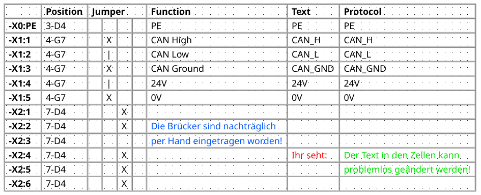

Das was das Programm raus schmeißt, ist ok oder braucht noch Änderung xy. Und von da gehts dann los. So dass man einen gemeinsamen Weg findet.
Ich habe mir eine Formel überlegt, wie das Programm die Brücke findet (im Prinzip wie es WSCAD macht).
Ich definiere die Verbindungen mit einer Funktion z.B. 0VAC int
Das Programm geht jetzt die Conductoreinträge durch.
An Klemme X4:1 ist die Funktion 0VAC X4. An Klemme X4:5 ist auch 0VAC X4. Dann muss dort eine Brücke rein.
Bei Klemme X4:2 ist 24VAC X4 und an Klemme X4:6 auch. Dann muss dort auch eine Brücke sein. Allerdings versetzt zu der vorherigen.
Die Brücken stelle ich momentan allerdings nur mit Punkten dar und nicht mit extra Strichen.
Hier muss jetzt der Schaltschrankbauer nachher selbst gucken wie es ganz genau passt(max länge vom Brückenstecker etc.)
Quelle habe ich noch Probleme mit den Slave-Elementen. Deshalb habe ich es erstmal raus genommen.
Das Ziel funktioniert allerdings. Hier werden wieder die Conductoreinträge durchgegangen und dann nachher mit dem y-Wert verglichen.

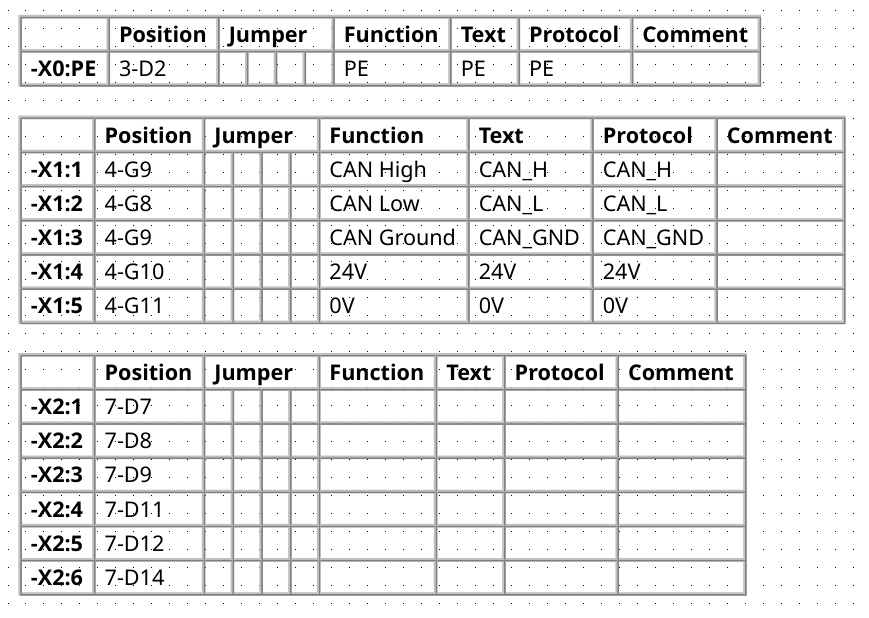

Im Moment bin ich dabei, eine schöne Ausgabe vorzubereiten, damit das auch "gefällig" aussieht.
Es wird wie bei acolomb als HTML-Code in den Quelltext-Editor eines Textfeldes eingefügt und das Ergebnis kann dann in QET problemlos nachbearbeitet werden.
Ein Beispiel hängt als Screenshot an.

Habe meine Programmierübung mal fortgeführt und nun auch Binaries erzeugt, die ich hier anhänge.
Eine kleine Anleitung gibt's dazu auch:
"QET_Klemmenplan" erstellt aus den Klemmen (Terminals) in QElectroTech - Schaltplan-Dateien (*.qet) eine Tabelle pro Klemmleiste im HTML-Format.
Die Ausgabe des Programms kann anschließend mit Hilfe eines Texteditors (Notepad++, Mousepad, Kate, etc.) und dem QET-internen Quelltexteditor in ein Textfeld eingefügt und weiter bearbeitet werden.
allgemeiner Aufruf auf der Kommandozeile mit Ausgabe auf stdout:
QET_Klemmenplan Schaltplan.qet
Eine Ausgabe-Umleitung in eine Datei funktioniert selbstverständlich auch: So kann die Ausgabe mit einem Editor noch angepasst werden, falls nötig:
QET_Klemmenplan Schaltplan.qet > Klemmen.txt

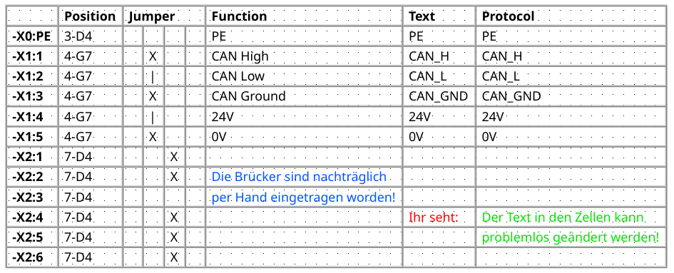

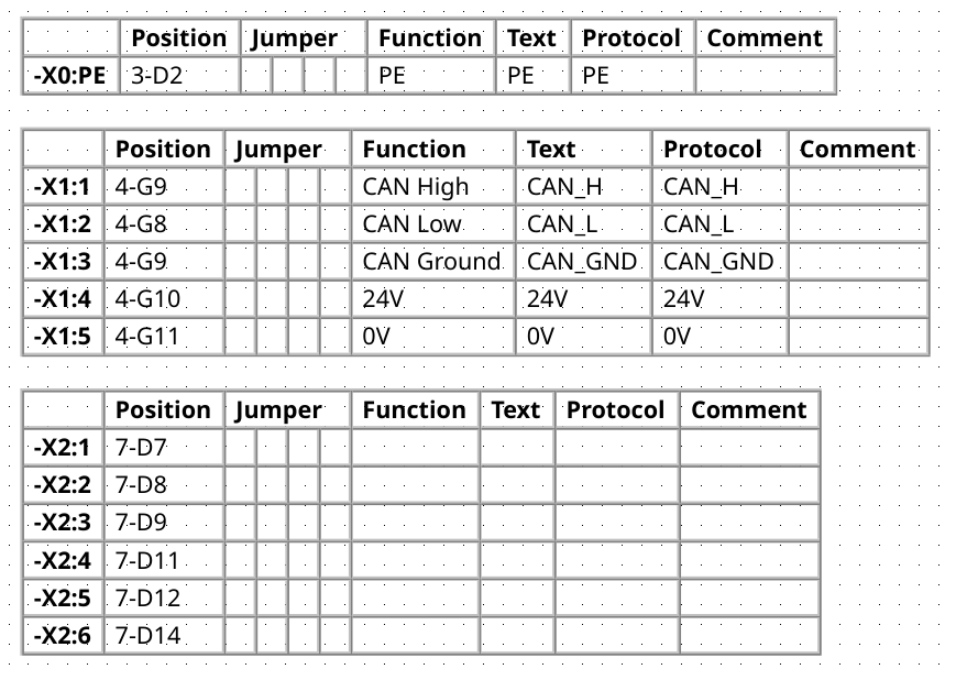

Re: Auswertung: Klemmenplan automatisch erstellen
Für Leute, die keine Probleme mit der Kommandozeile und der Tastatur haben:
Habe das Programm zum Erstellen von Klemmleisten-Tabellen noch um die Möglichkeit erweitert, eine Kommentarspalte hinzuzufügen.
Dafür ist die Anleitung oben angepasst und die angehängten Binaries natürlich geändert:
https://qelectrotech.org/forum/viewtopi … 797#p21797
Viel Spaß mit der Kommandozeile und dem Programm!
Bildschirmfoto-20250628.png, 78.52 kb, 869 x 618
