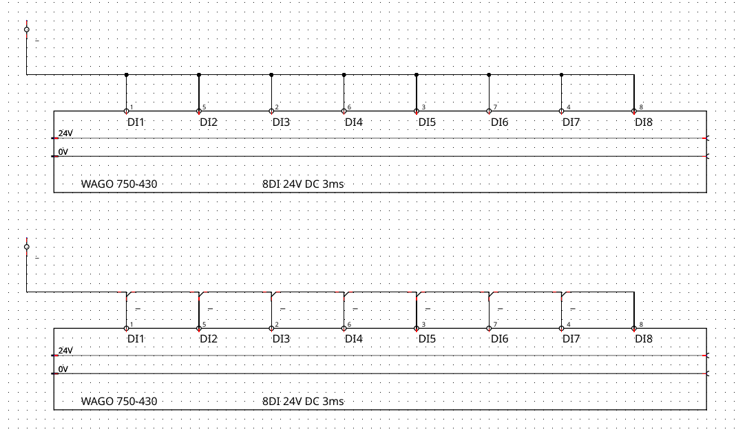

Um einen eindeutige Verdrahtungsvorschrift zu erstellen, muss aus dem Schaltplan natürlich auch eindeutig hervorgehen, welcher Draht von wo nach wo gezogen werden sollI
Im Bild (Anhang) siehst Du die Schwierigkeit:
Im oberen Teil ist nicht ersichtlich, welche Verbindung von wo nach wo geht. Jedenfalls nicht auf den ersten Blick.
Für die eindeutige Verdrahtungsvorschrift müssten die Verbindungen, wie im unteren Teil zu sehen, mit Abzweigen erstellt werden. Dann kann man sehen, wie die Leitungsführung ist. Das solte im Idealfall automatisch vom Schaltplan-Editor erledigt werden und nicht wie hier mit den Elementen "Abzweig".
An den vielen "müßte" und "sollte" kannst Du vielleicht ablesen, dass diese Funktion so noch nicht vorhanden ist.
Du wirst also wahrscheinlich selber etwas "stricken" müssen, das sich durch die conductor-Einträge der qet-Datei hangelt und mit den UUIDs der Bauteile und Anschlüsse die Verdrahtung herauspuzzelt. Bedingung für eine "saubere" Verdrahtungsvorschrift ist aber auch die persönliche Disziplin des Schaltplan-Erstellers, die Verbindungen so zu ziehen, wie es später verdrahtet werden soll.  nomicons/wink

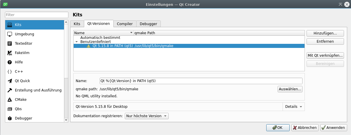

Die hatte ich schon in der aktuellen Version drauf, trotzdem kommt diese Meldung:
https://up.picr.de/47381074pk.png

Vielleicht helfen dir meine Einstellungen bei der Fehlersuche?
Ich fand das jedenfalls alles ziemlich hakelig, bis das lief...
Attachment icon Bildschirmfoto - qtcreator - kits.png 125.02 kb, 88 downloads since 2024-04-07
Attachment icon Bildschirmfoto - qtcreator - qtversion.png 60.33 kb, 93 downloads since 2024-04-07
