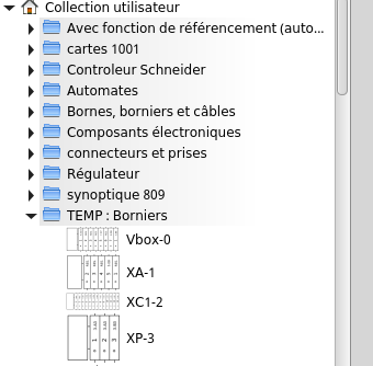

Re: Script pour génération borniers
Eléments dans la collection:
Capture du 2016-03-18 22:05:59.png, 27.99 kb, 340 x 334
