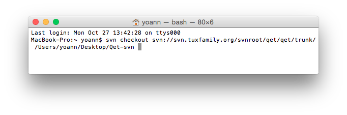

Ouvrer le terminal, taper la commande
svn checkout svn://svn.tuxfamily.org/svnroot/qet/qet/trunk/ Qet-svn/
Appuyer sur la touche « entrer » de votre clavier et patienter …

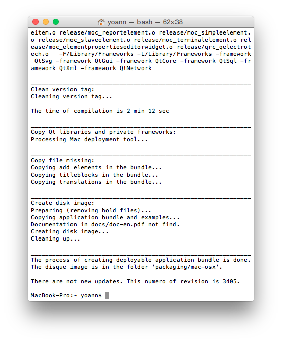

Ouvrir le terminal, taper la commande, « bash » plus un espace, et glisser le fichier « MacQetDeploy.sh » se trouvant dans le dossier /Qet-svn/misc/. Appuyer sur la touche « entrer » de votre clavier et patienter …
Vérifier qu'il n’y a pas d’erreur :
Si les erreurs suivantes se produisent, ignorer les, elles correspondent aux bibliothèques mysql et PostgreSQL qui ne sont pas utilisées :
ERROR: no file at "/opt/local/lib/mysql55/mysql/libmysqlclient.18.dylib" ERROR: no file at "/usr/local/lib/libpq.5.dylib"

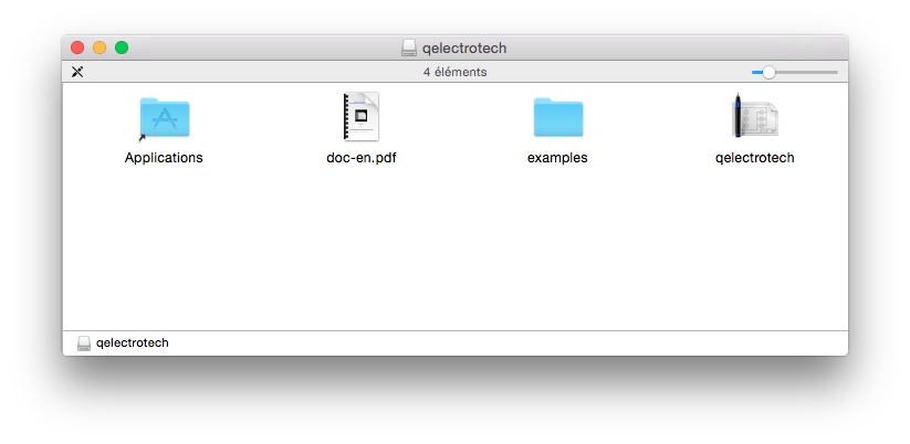

Le script vient de télécharger la dernière mise à jour des sources, les compiler, et placer l’application dans un fichier .dmg près à être distribué. L’image disque a comme nom, qelectrotech_ suivi du numéro de version puis du numéro de révision. Elle se trouve dans : /packaging/mac-osx/
Un lien vers la documentation, un dossier d'exemples, et un raccourci du dossier Applications sont également inclus dans l’image disque.
