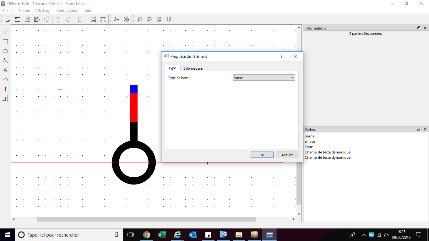

les bornes finales ne sont pas répertorier en tant que bornes.
de se fait elles se sont pas prisent en compte par le tb_generator

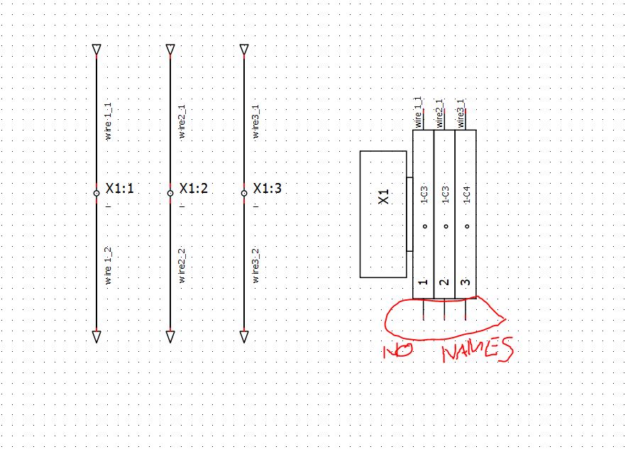

Hello,
need help with with terminal block creation. I don't know how to generate terminal with conductor assigned at boottm. My elements (terminals) doesn't have Designation property to set them to "1,2". I am using latest plugin 1.0.16 on Windows 10.

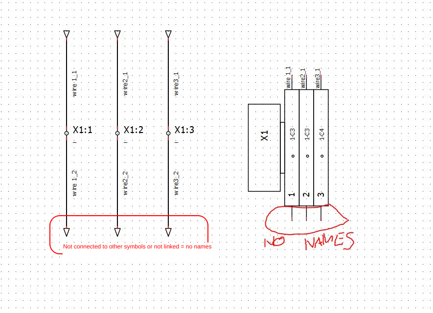

Hello,
link your reports before generate terminal blocks plug-in and you will have wires names.

I think I did everything ok in diagram attached in  this post, but still no names.
Capture.JPG, 108.1 kb, 1049 x 713
Conductors connected on the same terminal can't have a different label name!
In principle QET does not allow it, and that is why the terminal block generator works badly in your example.
235
If I understand you wiring attached should work. But there are still no names at bottom side of terminals.

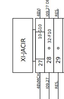

If I remember correctly, I had created this project in the previous year  (January 2018) with an old version of qet_tb_generator and a lot of manual editing in element editor for create fusers and also on the fly (dynamic texts) to complete the address of the PLC I/O but the output conductors  in this old version was generated .
Edit :
I just try it and latest version seem can't create them.
241

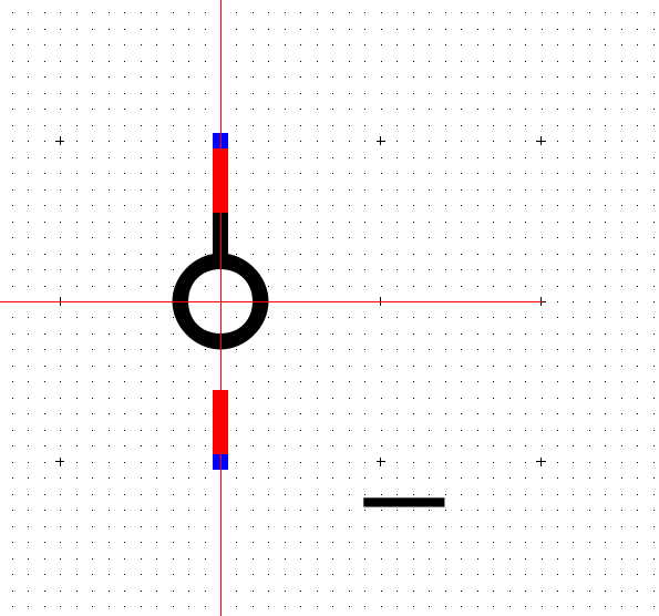

Ce sont tes éléments  bornes avec une seule connexion qui font planter. Il manque une connexion pour le générateur qui recherche les conducteurs amont et aval.
Tu peux modifier l'élément bornier avec 2 connexion en en laissant la borne rouge où s'accroche le conducteur mais supprimer le trait noir. A l'impression la borne rouge ne se voit pas. Je pense que cela fonctionnera.

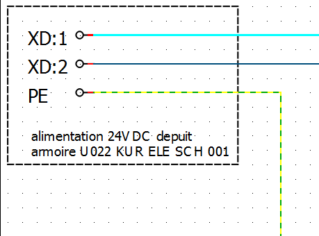

J'attire ton attention sur le fait que j'ai vu que tu utilises beaucoup de basic shape en guise de conducteur.... c'est pas terrible: tu peux avoir des conducteurs avec le style tiret aussi....

Pour imager mes propos:
borne.PNG, 8.55 kb, 595 x 556

Non je ne crois pas que cela pose problème, mais les basic shape ne sont pas fait pour dessiner des conducteurs. Les conducteurs, les vrais sont plus pratiques, c'est plus propre: ils s'adaptent aux déplacement des éléments, et le numéro de conducteurs est repris par le générateur de bornier.

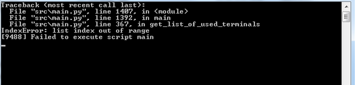

J'ai le même message d'erreur :
laurent@debian:~$ qet_tb_generator
  File "/usr/bin/qet_tb_generator", line 11, in <module>
    load_entry_point('qet-tb-generator==1.0.16', 'console_scripts', 'qet_tb_generator')()
  File "/usr/lib/python3/dist-packages/src/main.py", line 1392, in main
    qet_terminals_used = qet_project.get_list_of_used_terminals()
  File "/usr/lib/python3/dist-packages/src/main.py", line 367, in get_list_of_used_terminals
    terminalId2 = terminals[1].attrib['id']
IndexError: list index out of range
https://www.quora.com/What-does-list-in … range-mean
je n'arrive  pas à ouvrir certain projet avec l’éditeur de bornier pourtant j'ai supprime toutes les images et nettoyer le projet;
