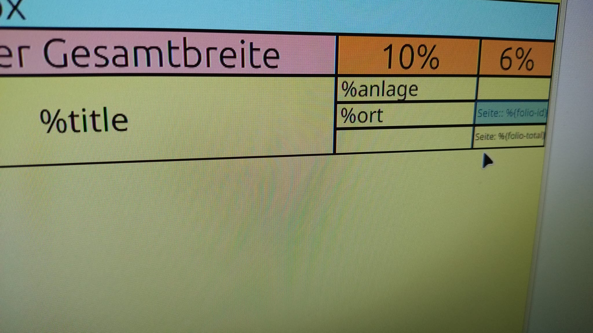

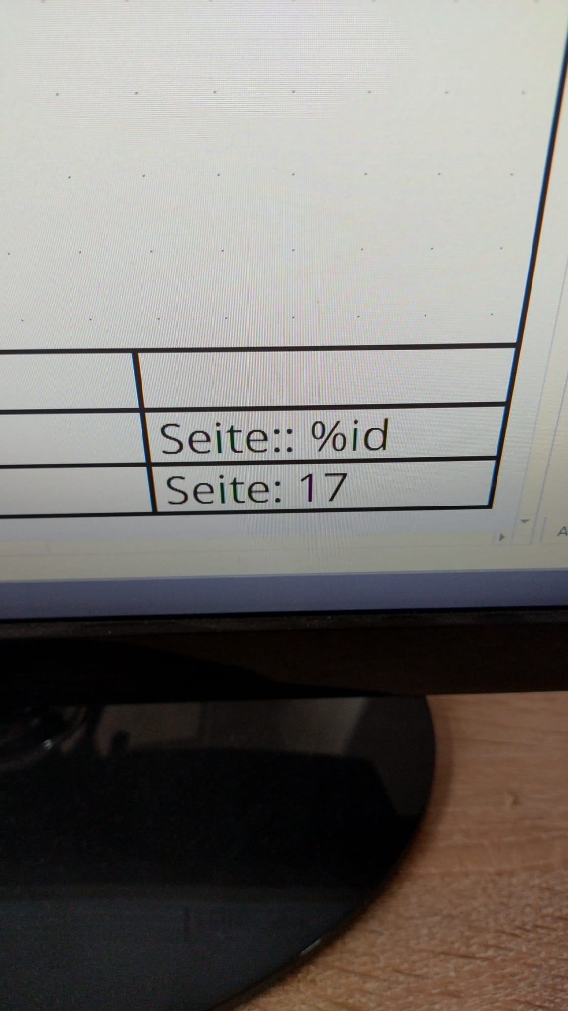

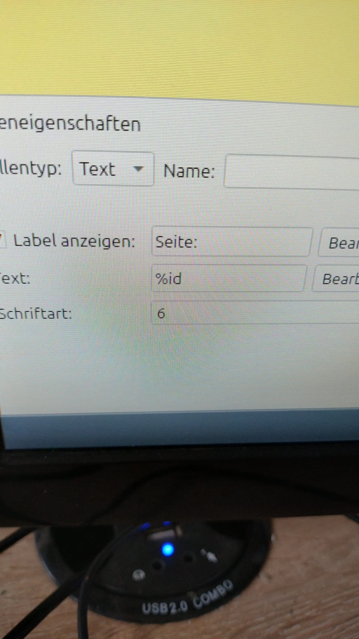

I have a last Problem.
In my Titleblock is %{folio-id} for the actual folio and %{folio-total} for the max Folio. Which variables do i have to take there?
Re: Foliennummerierung und qet_tb_generator
%id

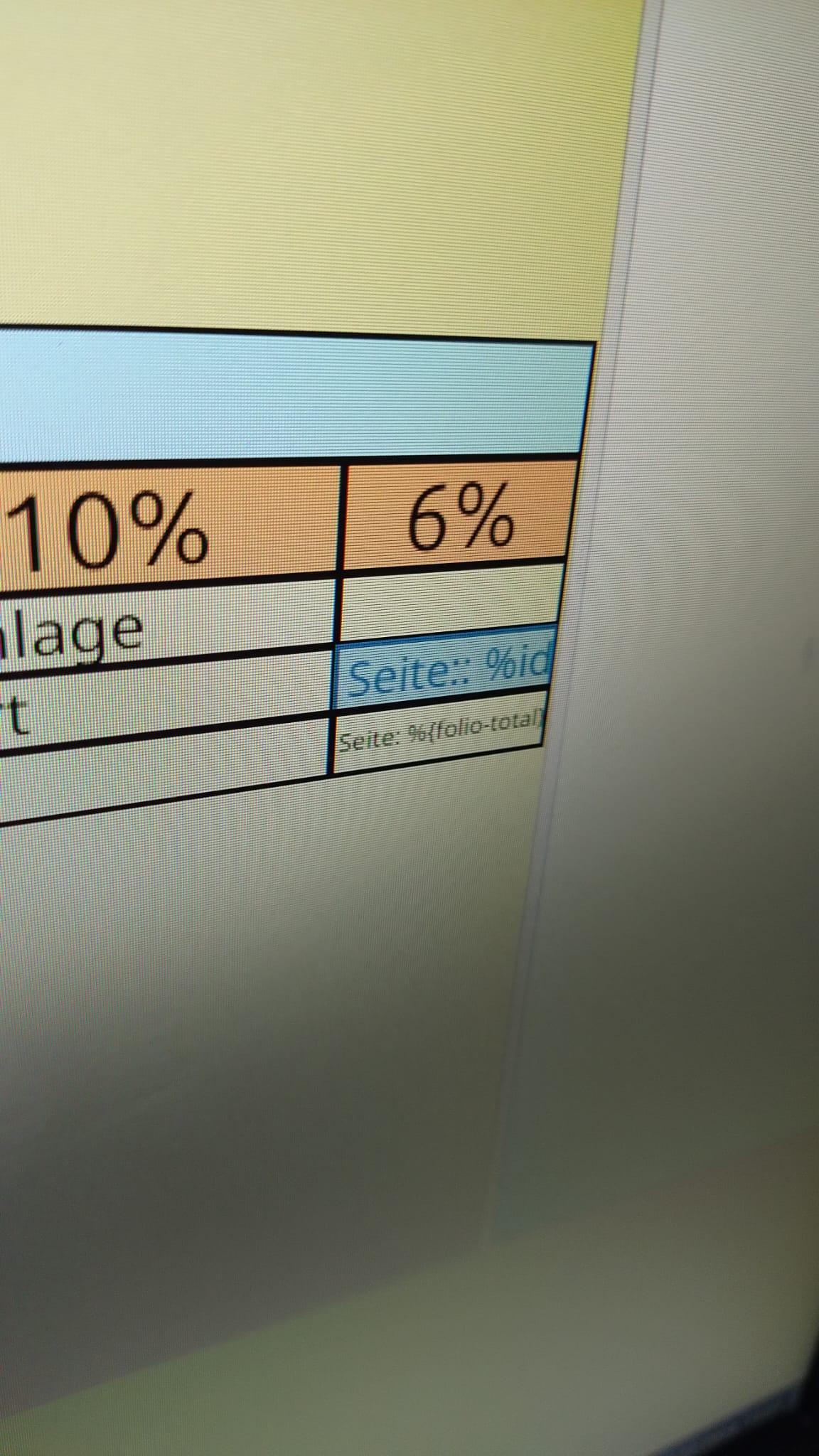

That is what i tried but then there stand :%id. See picture.
And what so i habe to Take for the highest Page?
No, no, no, enter your folio label sequence here don't change your tillle Block...
https://download.qelectrotech.org/qet/forum_img_2/folio_label_sequence.png

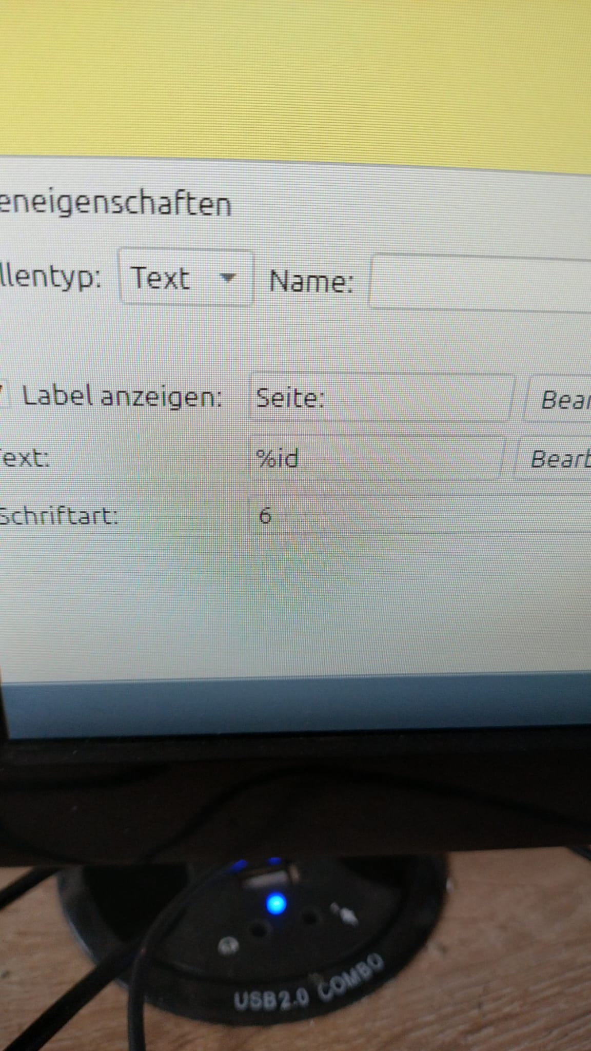

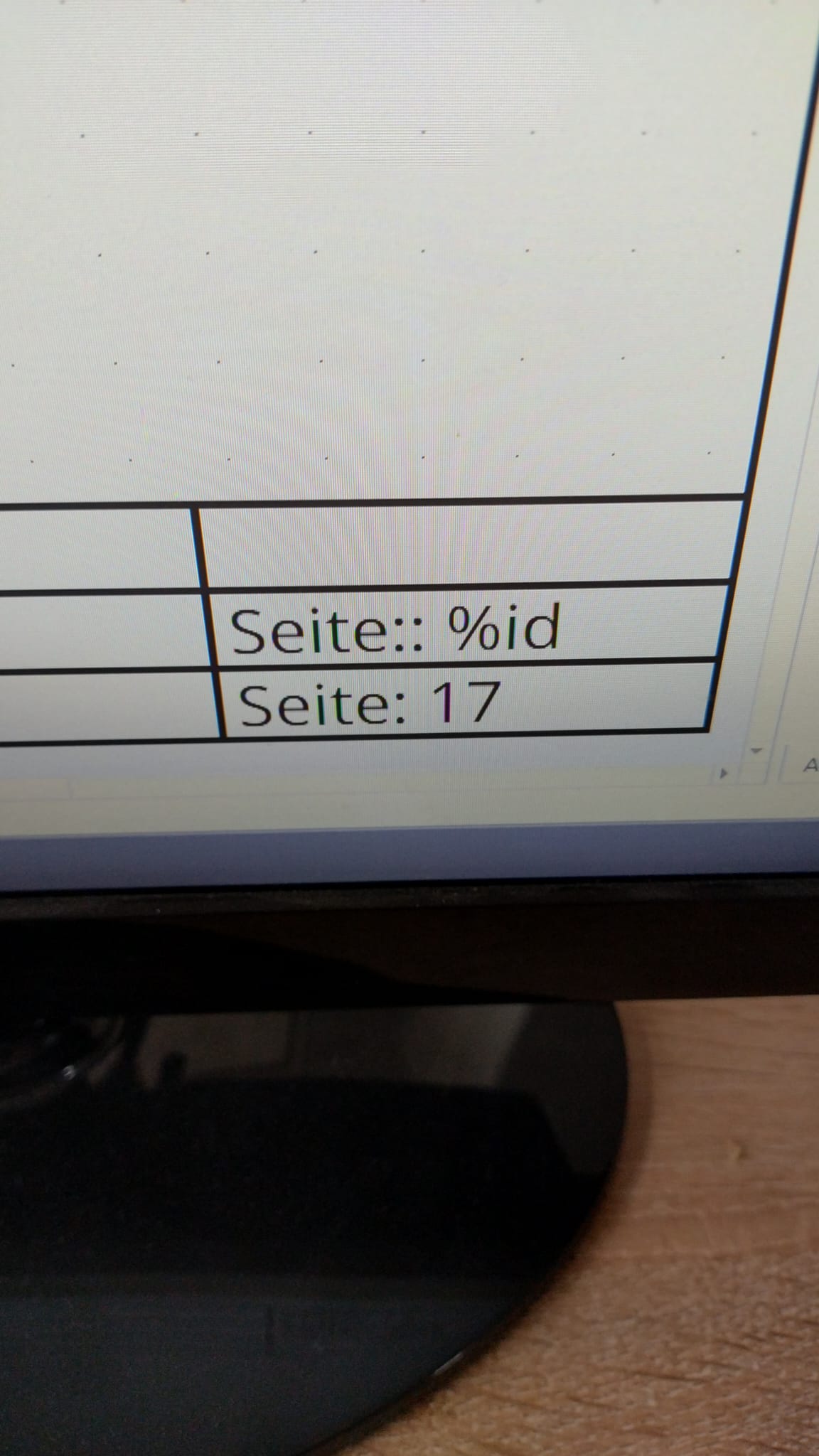

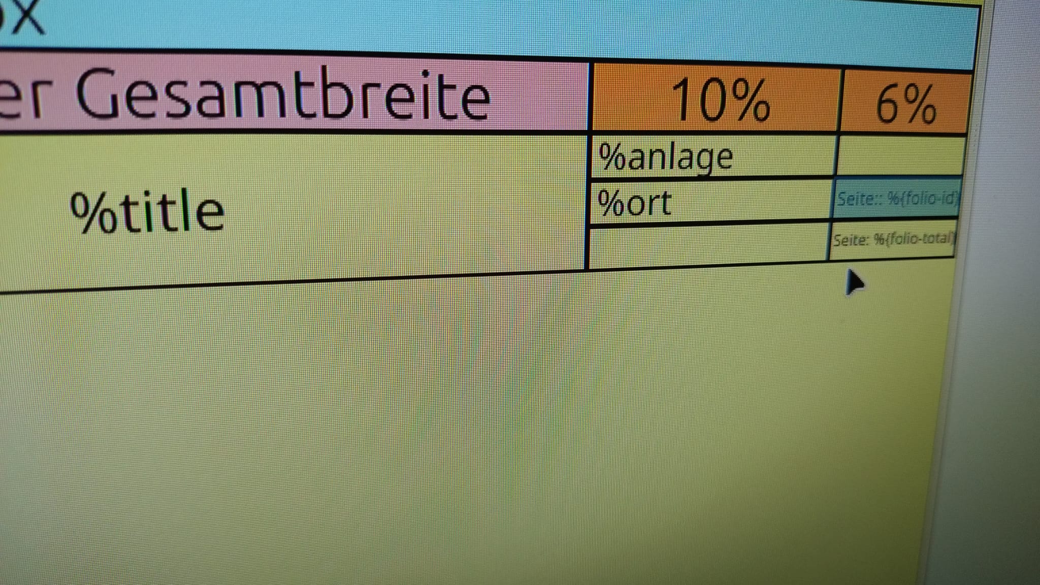

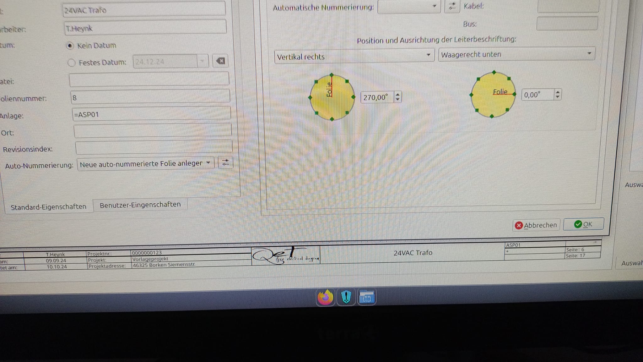

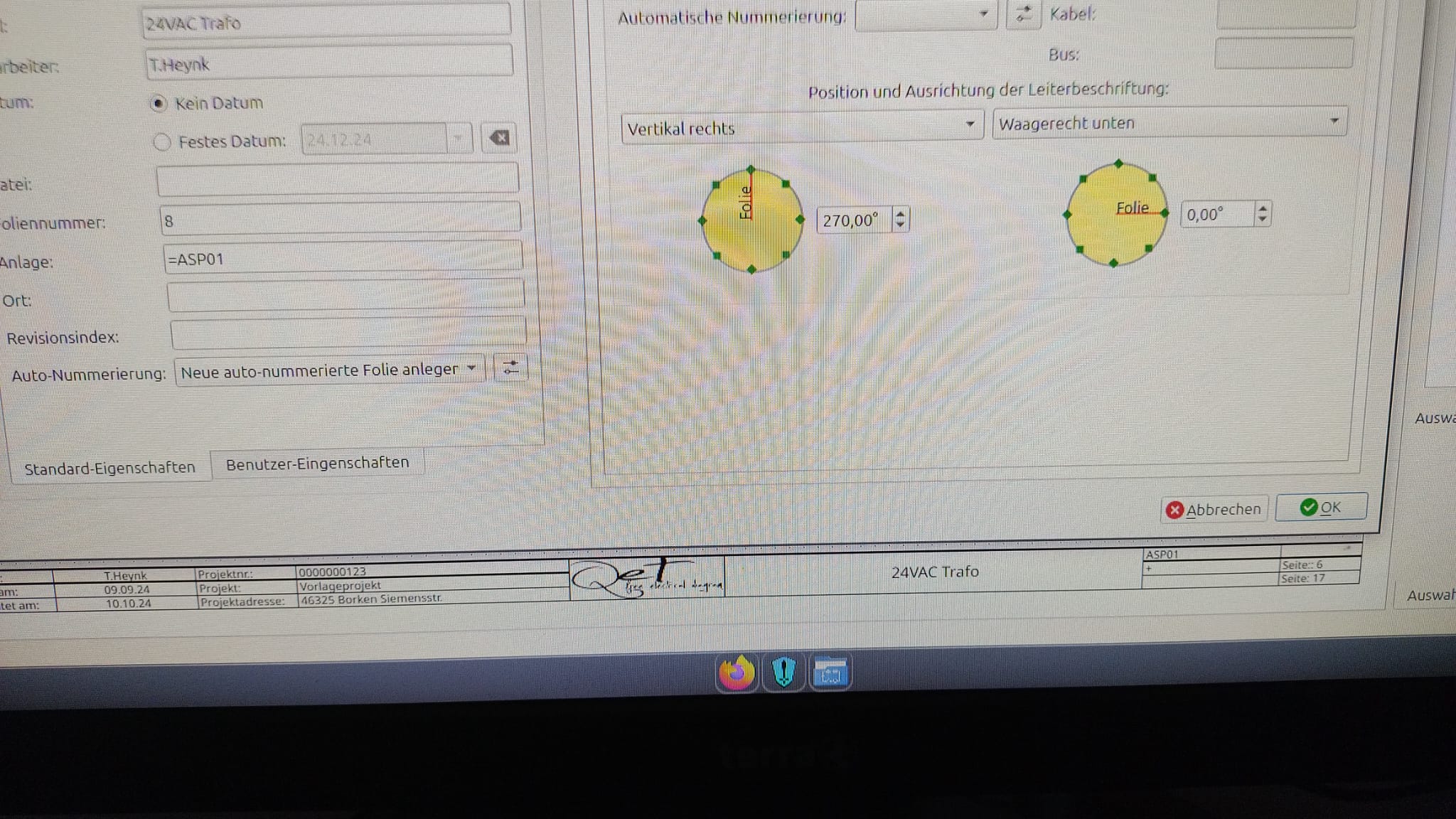

If im doing it, it doesnt change the Number. In this example from 6 to 8.
Maybe share an example of your projec with your title block?
Merry Christmas to you too.
18 (edited by plc-user 2024-12-24 18:17:50)
Streiche doch mal das "-id" aus dem Schriftfeld und schreibe nur "%(folio)" da rein!
19 (edited by Kellermorph 2024-12-24 20:42:07)
plc-user wrote:
jo genau das war es, dass dann die selbst eingetragene Seite kommt! Super danke!
Jetzt fehlt mir nur noch die Variable für die höchste selbst eingetragene Seitenzahl.
auch dir frohe Weihnachten.
