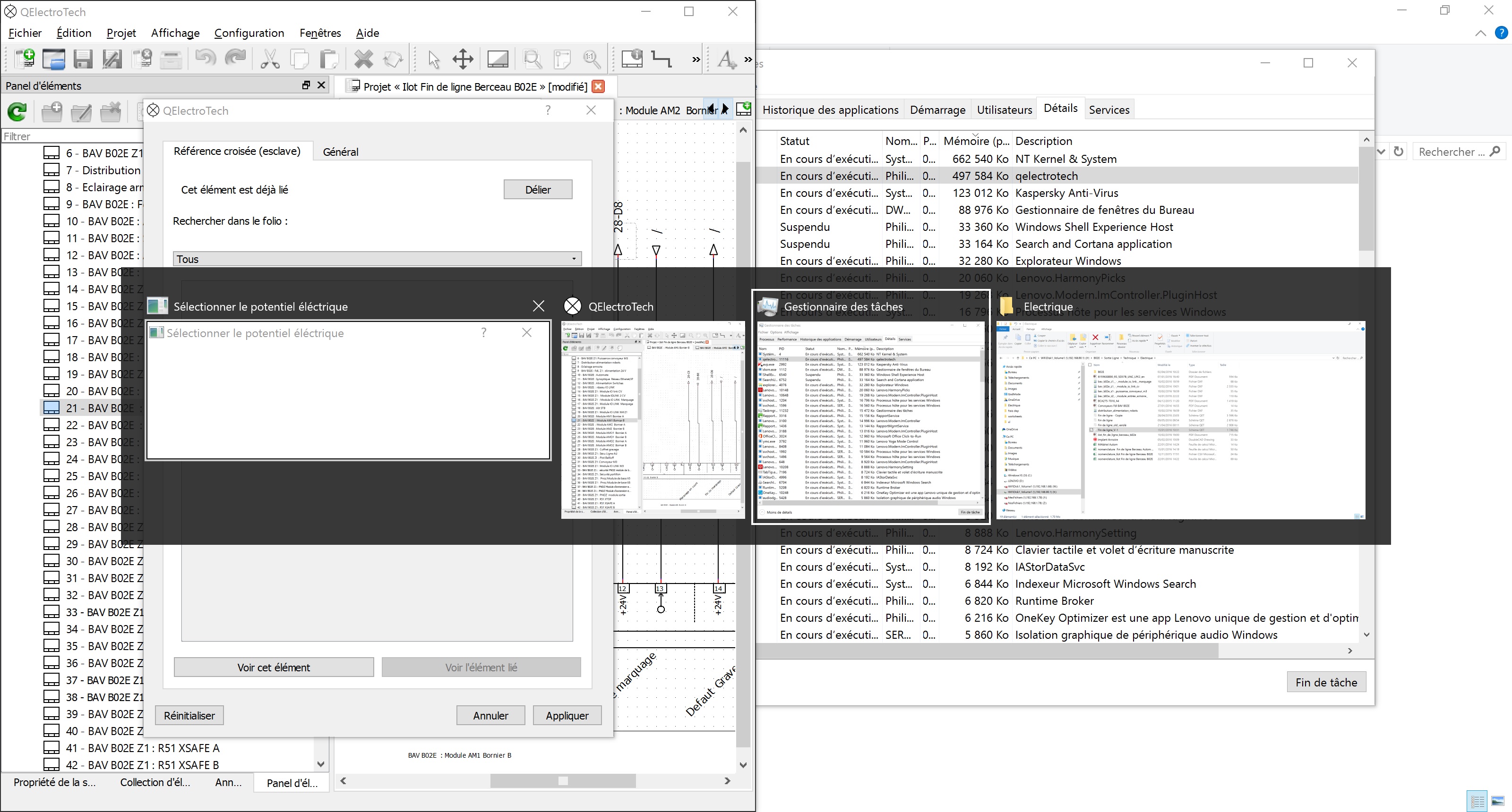

Dysfonctionnement observé bien sur la priorisation des fenêtres modales. Lors d'un voyage en train (donc mon écran QHD), j'ai eu à déplacer à modifier des renvois de folios donc délier le renvoi pour le relier ensuite à un autre folio . Quand on fait la liaison au nouveau folio , qet nous offre le choix du nom du conducteur à appliquer . or , cette fenêtre, modale, était sous le formulaire de liaison , m'obligeant à passer par un "ALT+TAB" pour pouvoir la "tuer" (-> la fermer). La même manip sous un écran plus modeste ne pose pas de problème .

Je ne suis pas sur que le souci vienne de QET puisque cette meme manipulation sur un écran classique ne pose pas ce souci. Je pense plutot un bug du côté de QT 5.6. Les deux fénetres (liaison et affectation sont modale et la derniere à apparaitre est celle de l'affection du nom qui devrait être au-dessus de celle de Liaison . Or avec mon écran QHD , c'est l'inverse qui se produit .
Bonjour Pach,
reste plus qu'a attendre la sortie de Qt 5.6.1 et voir si ça corrige le problème que tu rencontres.

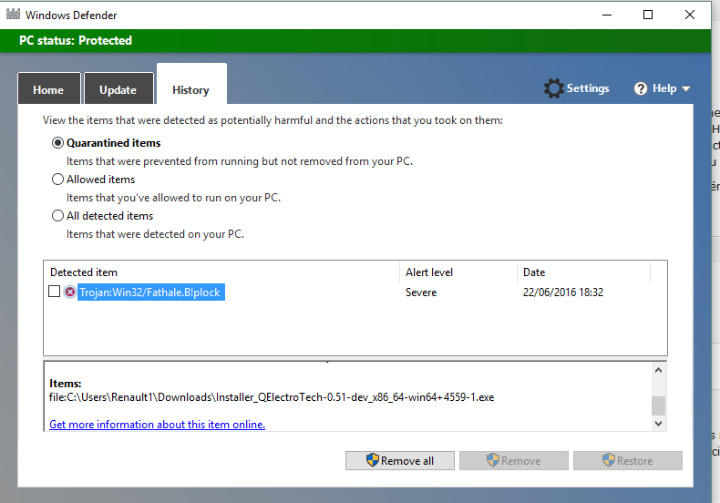

bonsoir Laurent
en essayant d'installer la dernière version.
je tente sur mon PC 'train' sur lequel j'utilise un autre antivirus (Kaspersky).
Bonsoir Pach,
je pense a un faux positif. Ou Windows defender qui fait du zèle ...
https://www.virustotal.com/fr/file/f9ad … 466614236/
