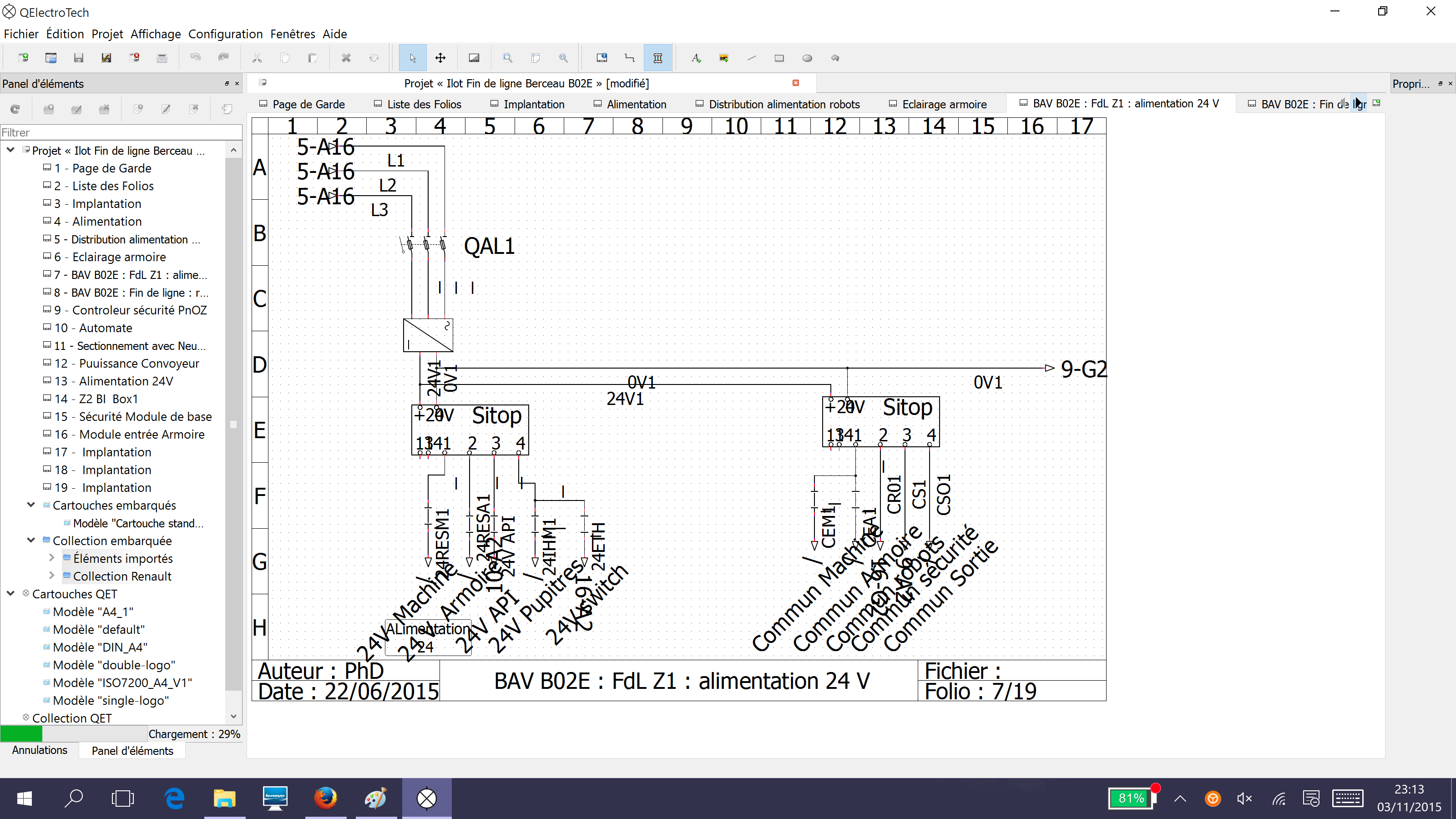

Bonsoir
une copie d'écran depuis mon portable QHD .
J'ai bossé aujourd'hui avec la v0.5 RC 1 qui semble stable (pas eu de plantage ). Par contre , sur mon perso (W10 X64/8Go ), très gourmand en RAM alors que je n'ai rien remarqué au boulot (W7 Ent W64,4Go Ram)

oui c'est clair, ce n'est pas utilisable. Par contre je pense que ça vient de la taille de police par défaut qui est en 9 Px!
Mais tu peut surement nous aider et faire des tests pour nous en changeant la taille de fonts?

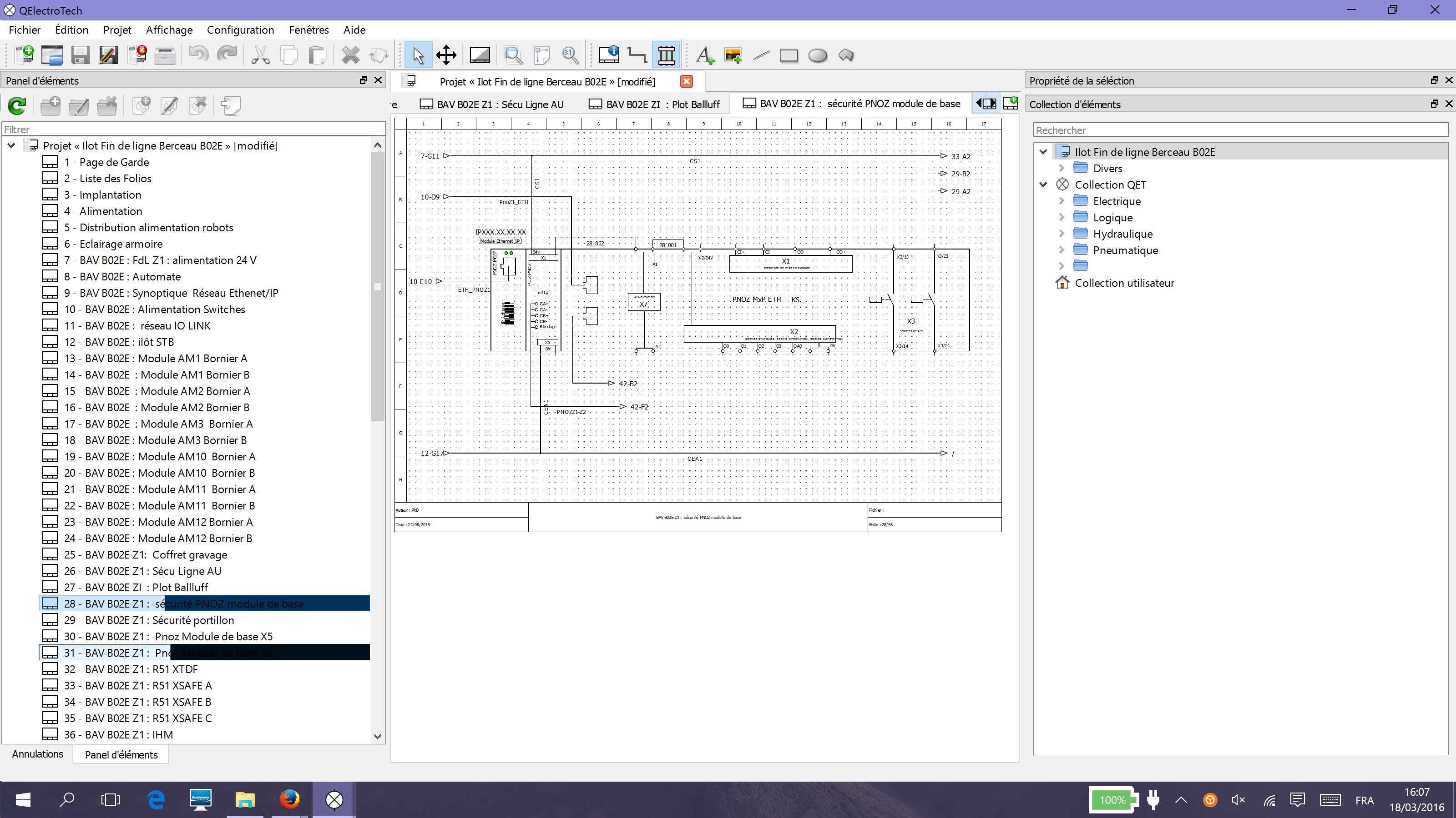

Edit : paquet windows avec Qt::AA_EnableHighDpiScaling forcé:
https://download.qelectrotech.org/qet/b … 4382-1.exe
Avoir s'il faut au contraire le désactiver, ou si c'est plus profond dans le code ...

essayes les deux paquets, le premier est simplement compilé avec la nouvelle version du frameworks Qt (5.6), le second pareil, mais avec en plus l'option EnableHighDpiScaling.
Re: Problème d'affichage
rapidement avant de monter dedans , ça devrait être jouable dans le train ;-)
Ça semble en effet bien mieux que sur ton premier screen. ;-)

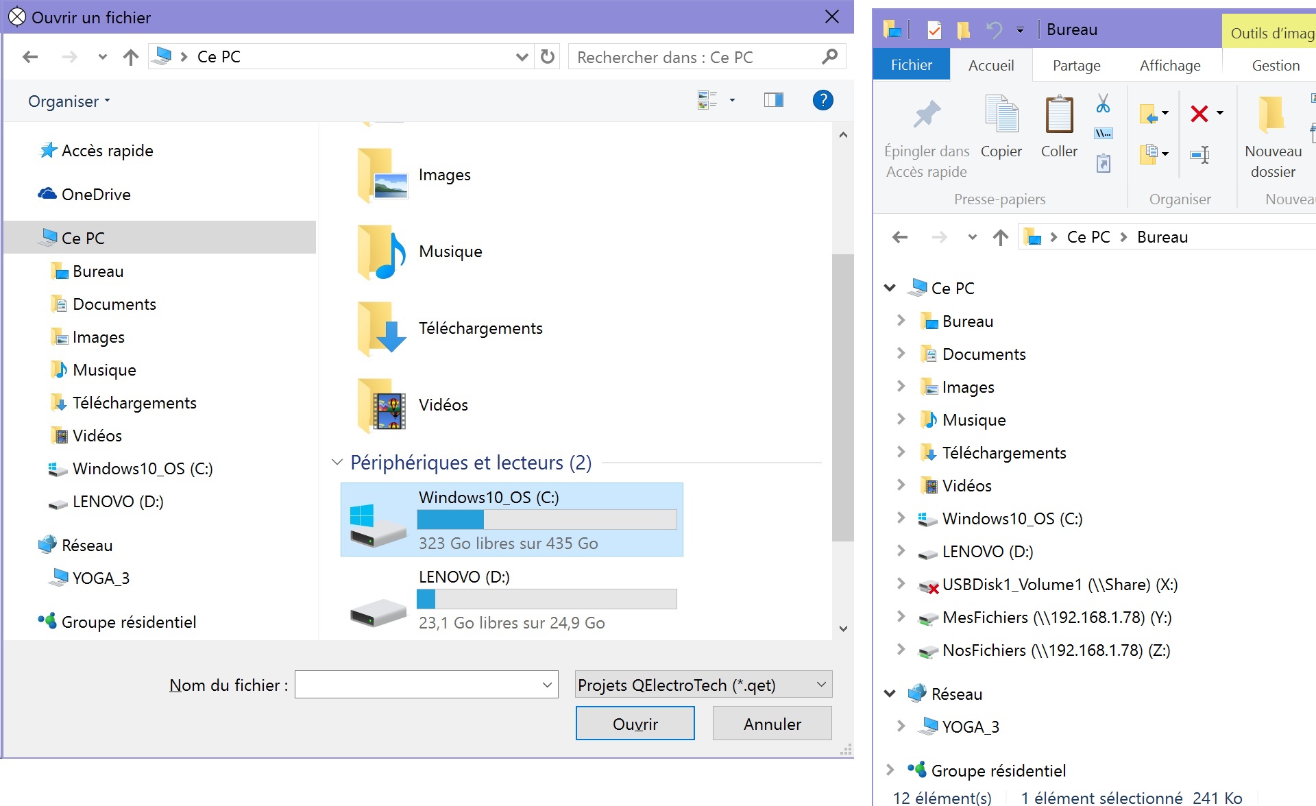

bonsoir
Petite anomalie constatée ce soir. Quand je fais "ouvrir un fichier" par le menu QET, je ne vois pas mes connexions réseau alors que l'explorateur Windows les montre sans sourciller .
