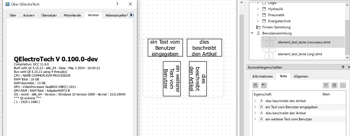

Re: Alignement texte différent en fonction du type de texte
Hallo nikolo,
ich habe nun mal auf win gewechselt und die ReadyToUse-Version vom 03.05. heruntergeladen:
https://download.qelectrotech.org/qet/b … dytouse.7z
Damit erziele ich das gleiche gute Ergebnis wie mit der Debian GNU/Linux-Version. Siehe Anhang!
Damit zerschlägt sich auch die Hoffnung, daß es etwas win-Spezifisches sein könnte...
via Online-Translator:
Salut nikolo,
je suis maintenant passé à win et j'ai téléchargé la version ReadyToUse du 03.05. :
https://download.qelectrotech.org/qet/b … dytouse.7z.
J'obtiens ainsi le même bon résultat qu'avec la version Debian GNU/Linux. Voir l'annexe !
Ainsi, l'espoir qu'il s'agisse de quelque chose de spécifique à win s'évanouit également...
Bildschirmfoto_2024-05-05.png, 76.49 kb, 1206 x 470
