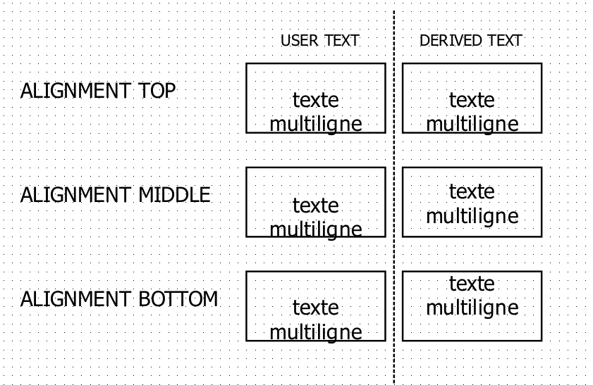

Bonjour à tous,
En jouant avec l'éditeur d'éléments, j'ai constaté que la fonction d'alignement de texte n'agissait pas de la même manière en fonction du type de champ ('texte utilisateur' ou 'information de l'élément'), dès lors qu'on dépasse la largeur choisie pour ce champ (par exemple 100 pixels).
Pour le premier type de champ, si j'écris un texte sur plusieurs lignes, le cadre reste centré sur sa position initiale. A noter que je n'ai pas utilisé de retour à la ligne sur mes textes.
Pour le deuxième type de champ, la ligne se rajoute en dessous et le centre du cadre se décale au fur et à mesure que je rajoute des lignes. Résultat : impossible de centrer un champ de texte dans un rectangle si le champ utilisé est 'Texte utilisateur'.
J'ai joint une image pour plus de clarté (en haut un texte 'information sur l'élément', en bas un 'texte utilisateur')
Avez-vous une solution à proposer ?
Amicalement,
Nikolo

J'ai créé un nouvel élément.
Il semblerait que dans le cas d'un texte de type 'texte utilisateur', la fonction d'alignement n'est pas prise en compte : la position Y ne varie pas.
On voit bien ce paramètre évoluer dans les textes de type 'information de l'élément'
Ci-joint l'élément testé (sur QET version 0.10)
Nikolo.
PS: j'ai vérifié également le copier-coller d'un élément dans l'éditeur a pour effet de conserver le même UUID.

Ich glaube, ich weiß nun, was Du meinst! nomicons/wink
Die Textausrichtung bezieht sich immer auf den Punkt X/Y, der bei der Erstellung des Elements gewählt wurde. Im Diagramm-Editor kann das nachträglich nur durch Verschieben des Textes erreicht werden: Es reicht nicht, im Diagramm-Editor die Ausrichtung, zu ändern!

Ok, j'ai compris.
Ce fonctionnement est problématique lorsqu'on ne connaît pas à l'avance le nombre de lignes que contiendra notre texte (par exemple des labels d'entrées automate que je remplirai a posteriori).
Tant pis, il faudra que je déplace mes champs de texte manuellement après l'importation de l'élément dans mon projet afin de les aligner correctement...
