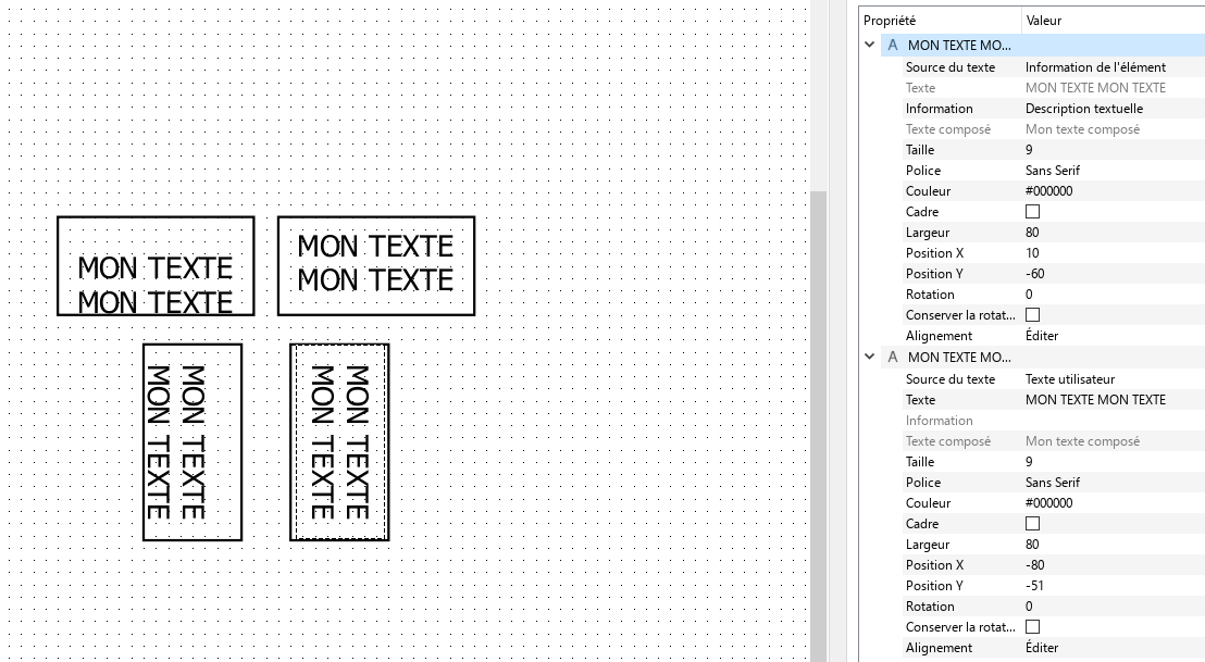

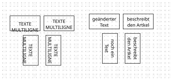

Bonjour à tous,
En jouant avec l'éditeur d'éléments, j'ai constaté que la fonction d'alignement de texte n'agissait pas de la même manière en fonction du type de champ ('texte utilisateur' ou 'information de l'élément'), dès lors qu'on dépasse la largeur choisie pour ce champ (par exemple 100 pixels).
Pour le premier type de champ, si j'écris un texte sur plusieurs lignes, le cadre reste centré sur sa position initiale. A noter que je n'ai pas utilisé de retour à la ligne sur mes textes.
Pour le deuxième type de champ, la ligne se rajoute en dessous et le centre du cadre se décale au fur et à mesure que je rajoute des lignes. Résultat : impossible de centrer un champ de texte dans un rectangle si le champ utilisé est 'Texte utilisateur'.
J'ai joint une image pour plus de clarté (en haut un texte 'information sur l'élément', en bas un 'texte utilisateur')
Avez-vous une solution à proposer ?
Amicalement,
Nikolo
alignement_texte.png, 33.81 kb, 502 x 638

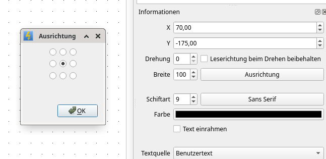

Re: Alignement texte différent en fonction du type de texte
Mit den Einstellungsmöglichkeiten für die Ausrichtung hast Du schon gespielt?
Bildschirmfoto_2024-05-03.png, 24.68 kb, 647 x 315

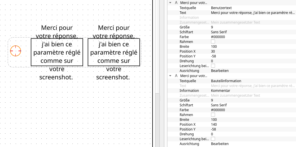

Für mich sieht das identisch aus, wenn die Text-Länge über die eingestellte Breite geht:
Einmal ist "Benutzertext" konfiguriert und einmal "Bauteilinformation" und der eingegebene Text wird in beiden Fällen gleich dargestellt.
Bildschirmfoto_2024-05-03_23-48-14.png, 79.99 kb, 1038 x 517
5 (edited by nikolo 2024-05-04 01:44:47)
J'ai fait un test avec et sans rotation du texte. Le problème subsiste. nomicons/sad
Nikolo

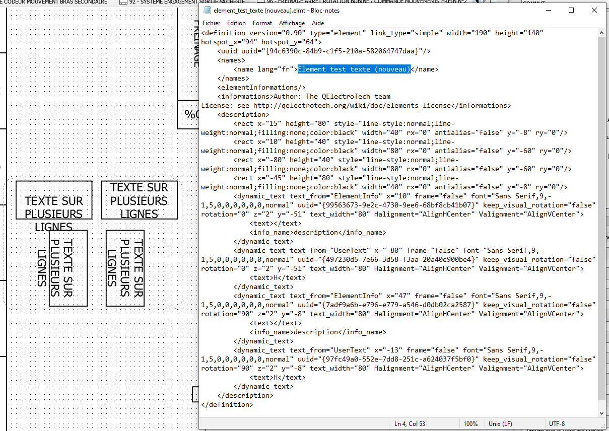

Hallo nikolo,
womit hast Du das Element erstellt? Mit einem Text-Editor?
Schaue Dir im Text-Editor die Attribute der dynamischen Texte an: Die haben alle dieselbe UUID! nomicons/shocked
Wie kann das passieren? Das sollte doch eine einmalige ID sein!!!
        <dynamic_text text_from="ElementInfo" x="10" frame="false" font="Sans Serif,9,-1,5,0,0,0,0,0,0,normal" uuid="{99563673-9e2c-4730-9ee6-68bf8cb41b07}" keep_visual_rotation="false" rotation="0" z="2" y="-51" text_width="80" Halignment="AlignHCenter" Valignment="AlignVCenter">
            <text></text>
            <info_name>description</info_name>
        </dynamic_text>
        <dynamic_text text_from="UserText" x="-80" frame="false" font="Sans Serif,9,-1,5,0,0,0,0,0,0,normal" uuid="{99563673-9e2c-4730-9ee6-68bf8cb41b07}" keep_visual_rotation="false" rotation="0" z="2" y="-51" text_width="80" Halignment="AlignHCenter" Valignment="AlignVCenter">
            <text>H</text>
        </dynamic_text>
        <dynamic_text text_from="ElementInfo" x="47" frame="false" font="Sans Serif,9,-1,5,0,0,0,0,0,0,normal" uuid="{99563673-9e2c-4730-9ee6-68bf8cb41b07}" keep_visual_rotation="false" rotation="90" z="2" y="-8" text_width="80" Halignment="AlignHCenter" Valignment="AlignVCenter">
            <text></text>
        </dynamic_text>
        <dynamic_text text_from="UserText" x="-13" frame="false" font="Sans Serif,9,-1,5,0,0,0,0,0,0,normal" uuid="{99563673-9e2c-4730-9ee6-68bf8cb41b07}" keep_visual_rotation="false" rotation="90" z="2" y="-8" text_width="80" Halignment="AlignHCenter" Valignment="AlignVCenter">
            <text>H</text>
        </dynamic_text>
Wenn ich die UUIDs der dynamischen Texte ändere, scheint es zu funktionieren.
Probiere doch mal das geänderte Bauteil aus.
Insgesamt zeigt QET hier aber ein nicht immer nachvollziehbares Verhalten:
Nachdem ich /home/username/.qet/element_cache.sqlite gelöscht und QET neu gestartet habe, funktionierte auch das Original-Element mit den identischen UUIDs für die dynamischen Texte ... merkwürdig!
9 (edited by nikolo 2024-05-04 12:11:32)
Merci pour votre réponse, j'ai essayé avec votre nouvel élément.
Malheureusement j'ai toujours le problème de décalage. Je viens d'essayer en supprimant le fichier que vous avez indiqué et j'ai redémarré mon logiciel pour voir si cela règle le problème. Je viens d'essayer sur un projet vierge également...
Cela peut-il avoir un lien avec la configuration de mon logiciel ?
Concernant les UUID identiques, cela peut être dû à des copier-coller (avec les raccourcis CTRL+C et CTRL+V).
Nikolo.

15 (edited by nikolo 2024-05-05 17:42:13)
J'ai créé un nouvel élément.
Il semblerait que dans le cas d'un texte de type 'texte utilisateur', la fonction d'alignement n'est pas prise en compte : la position Y ne varie pas.
On voit bien ce paramètre évoluer dans les textes de type 'information de l'élément'
Ci-joint l'élément testé (sur QET version 0.10)
Nikolo.
PS: j'ai vérifié également le copier-coller d'un élément dans l'éditeur a pour effet de conserver le même UUID.

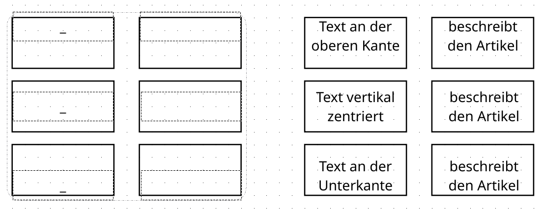

alignement_texte.png, 34.53 kb, 841 x 547
Ich glaube, ich weiß nun, was Du meinst! nomicons/wink
Die Textausrichtung bezieht sich immer auf den Punkt X/Y, der bei der Erstellung des Elements gewählt wurde. Im Diagramm-Editor kann das nachträglich nur durch Verschieben des Textes erreicht werden: Es reicht nicht, im Diagramm-Editor die Ausrichtung, zu ändern!
via Online-Translator:
Je crois que j'ai compris ce que tu voulais dire ! nomicons/wink
L'orientation du texte se réfère toujours au point X/Y qui a été choisi lors de la création de l'élément. Dans l'éditeur de diagramme, cela ne peut être obtenu ultérieurement qu'en déplaçant le texte : Il ne suffit pas de modifier l'alignement dans l'éditeur de diagramme !
Bildschirmfoto_2024-05-05_18-04-21.png, 38.45 kb, 1103 x 432
Ok, j'ai compris.
Ce fonctionnement est problématique lorsqu'on ne connaît pas à l'avance le nombre de lignes que contiendra notre texte (par exemple des labels d'entrées automate que je remplirai a posteriori).
Tant pis, il faudra que je déplace mes champs de texte manuellement après l'importation de l'élément dans mon projet afin de les aligner correctement...
Merci beaucoup pour votre aide, malgré les galères, j'en ai appris beaucoup sur ce merveilleux logiciel nomicons/smile
A bientôt !
Nikolo.

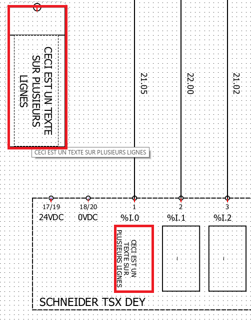

Souci similaire avec la version 0.100: j'utilise la sauvegarde de la configuration des texte pour avoir la même disposition entre élément sans refaire l'élément.
Si je met le label et après la configuration, le texte n'est pas aligné et la valeur en de position n'est pas reprise. (voir vidéo)
Si je commence par copier la configuration de texte, puis après je saisie le label, l'alignement est correcte. Est-ce un problème d'actualisation de la position après application de la configuration?
https://drive.google.com/file/d/1vvYlDE … sp=sharing

1) Ajouter du texte à un élement
- label aligné à gauche (standard)
- référence alignè à droite et à gauche de l'élément,
- description en dessous et aligné en haut au milieu.
Je modifie le texte, l'alignement est conservé.
Youpi, je sauvegarde la disposition de texte.
2) Ajout d'un élément similaire,
Récupére la disposition de texte,
Saisie de nouveau texte et ....
Les points d'encrages ne sont plus les même ! Un recalcul a été fait et fausse tout l'alignement.
A Noter:
Je suis surpris que lorsque l'on change l'encrage (exemple gauche-droite) le texte ne change pas de place et il faille modifier les points d'encrage.
