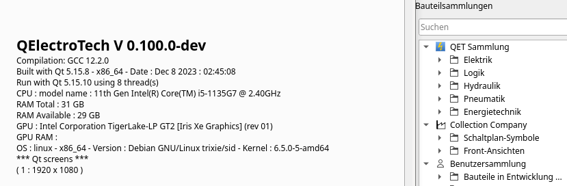

Salut Laurent,
Hallo alle anderen!
Der Wunsch nach einer zweiten Benutzer-Sammlung und Joshuas Bemerkung im Thread https://qelectrotech.org/forum/viewtopic.php?id=2105, dass die Implementierung gar nicht so schwer sein sollte, hat mich dazu veranlasst, eine virtuelle Debian-Maschine aufzusetzen und darauf alles zu installieren, was benötigt wird, um ein QT-Projekt zu erstellen bzw. zu übersetzen.
Das alleine war schon "hakelig", es hat aber dann doch geklappt, die QET-Quellen in qtcreator zu laden und zu compilieren.
Dann habe ich angefangen, die Dateien zu suchen, wo mit den Sammlungen gearbeitet wird und habe an allen Stellen, die ich gefunden habe, eine "Firmen-Sammlung" eingebaut.
Das funktioniert aus meiner Sicht schon sehr gut!
An ein paar Stellen benötige ich aber Hilfe von QT- und QET-Spezialisten:
  • Im Einstellungs-Dialog wird der ausgewählte Pfad der Firmen-Sammlung nicht sofort übernommen, sodaß es nötig ist, QET neu zu starten, um die Änderung zu übernehmen. Es reicht nicht aus, die Sammlungen neu zu laden.
  • Die Sprach-Dateien werden nicht aktualisiert, sodass im Moment nur die im Quellcode vorhandenen Vorgabe-Texte für die Firmen-Sammlung im Programm erscheinen. (Dies scheint ein Problem mit Einstellungen von QT-Creator oder QT-Linguist zu sein.)
Im Anhang findet ihr die diff-Datei, die zusätzlich erstellten Icons und eine qtcreator-ProjektDatei im XML-Format.
Es wäre schön, wenn sich jemand finden würde, der mit mir die letzten paar Schritte bis zu einer vollständig funktionierenden Lösung gehen würde!
Gruß
  plc-user
EDIT (2x): Ein Punkt von der Liste ist gestrichen: Löschen funktioniert! DIFF ersetzt.

Attachment icon Bildschirmfoto_QET_mit_Company-Sammlung.png 52.82 kb, 133 downloads since 2023-12-08

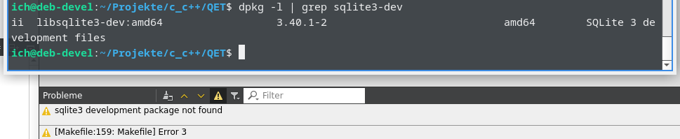

about libsqlite3-dev:
it is installed, but project does not find it. see attachment
are there extra-packages for sqlite3-development and qt?
"apt-cache search" does not show any...

Re: Second User-Collection
sudo apt install libsqlite3-dev libsqlite3-0
11 (edited by plc-user 2023-12-10 21:29:17)
hmm ... strange:
ich@deb-devel:~$ dpkg -l | grep sqlite
ii  libqt5sql5-sqlite:amd64   5.15.8+dfsg-11   amd64   Qt 5 SQLite 3 database driver
ii  libqt6sql6-sqlite:amd64   6.4.2+dfsg-10    amd64   Qt 6 SQLite 3 database driver
ii  libsqlite3-0:amd64        3.40.1-2         amd64   SQLite 3 shared library
ii  libsqlite3-dev:amd64      3.40.1-2         amd64   SQLite 3 development files
ii  libsqlite3-tcl            3.40.1-2         amd64   SQLite 3 Tcl bindings
ii  sqlite3                   3.40.1-2         amd64   Command line interface for SQLite 3
ii  sqlite3-tools             3.40.1-2         amd64   Command line interface for SQLite 3 (tools)
ich@deb-devel:~$
Anyway:
I created a Pull-Request on github and added only the language-files for German, because you said you want to update the files.
Hope it works with your Toolchain!
[Edit]: The language-files created with "lupdate" and compiled with "lrelease" work here!
[Edit 2]: The bug that the path isn't set immediately is also corrected. -> From my point of view: The Company-Collection is fully functional!
