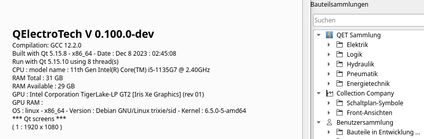

Salut Laurent,
Hallo alle anderen!
Der Wunsch nach einer zweiten Benutzer-Sammlung und Joshuas Bemerkung im Thread https://qelectrotech.org/forum/viewtopic.php?id=2105, dass die Implementierung gar nicht so schwer sein sollte, hat mich dazu veranlasst, eine virtuelle Debian-Maschine aufzusetzen und darauf alles zu installieren, was benötigt wird, um ein QT-Projekt zu erstellen bzw. zu übersetzen.
Das alleine war schon "hakelig", es hat aber dann doch geklappt, die QET-Quellen in qtcreator zu laden und zu compilieren.
Dann habe ich angefangen, die Dateien zu suchen, wo mit den Sammlungen gearbeitet wird und habe an allen Stellen, die ich gefunden habe, eine "Firmen-Sammlung" eingebaut.
Das funktioniert aus meiner Sicht schon sehr gut!
An ein paar Stellen benötige ich aber Hilfe von QT- und QET-Spezialisten:
  • Im Einstellungs-Dialog wird der ausgewählte Pfad der Firmen-Sammlung nicht sofort übernommen, sodaß es nötig ist, QET neu zu starten, um die Änderung zu übernehmen. Es reicht nicht aus, die Sammlungen neu zu laden.
  • Die Sprach-Dateien werden nicht aktualisiert, sodass im Moment nur die im Quellcode vorhandenen Vorgabe-Texte für die Firmen-Sammlung im Programm erscheinen. (Dies scheint ein Problem mit Einstellungen von QT-Creator oder QT-Linguist zu sein.)
Im Anhang findet ihr die diff-Datei, die zusätzlich erstellten Icons und eine qtcreator-ProjektDatei im XML-Format.
Es wäre schön, wenn sich jemand finden würde, der mit mir die letzten paar Schritte bis zu einer vollständig funktionierenden Lösung gehen würde!
Gruß
  plc-user
EDIT (2x): Ein Punkt von der Liste ist gestrichen: Löschen funktioniert! DIFF ersetzt.

The idea of a second user collection and Joshua's comment in the https://qelectrotech.org/forum/viewtopic.php?id=2105 thread that the implementation shouldn't be that difficult prompted me to set up a virtual Debian machine and install everything needed to create or compile a QT project.
That alone was "tricky", but I managed to load the QET sources into qtcreator and compile them.
Then I started looking for the files where the collections are used and added a "company collection" in all the places I found.
In my opinion, this already works very well!
However, I need help from QT and QET specialists in a few places:
  • In the settings dialogue, the selected path of the company collection is not applied immediately, so that it is necessary to restart QET to apply the change. It is not sufficient to reload the collections.
  • The language files are not updated, so at the moment only the default texts for the company collection in the source code appear in the programme. (This seems to be a problem with the settings of QT-Creator or QT-Linguist).
Attached you will find the diff file, the additionally created icons and a qtcreator project file in XML format.
It would be great if someone could be found who would take the last few steps with me to a fully functioning solution!
EDIT (2x): One item from the list has been deleted: Delete works! DIFF replaced.

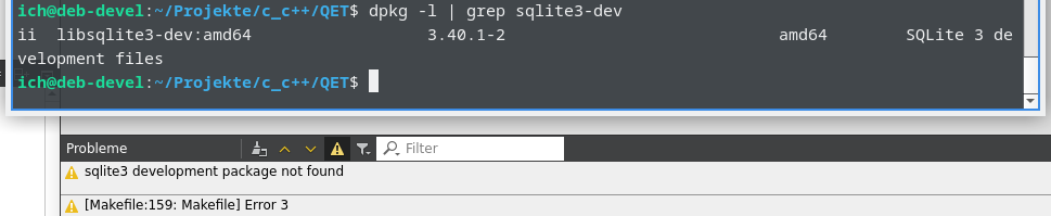

about libsqlite3-dev:
it is installed, but project does not find it. see attachment
are there extra-packages for sqlite3-development and qt?
"apt-cache search" does not show any...
Bildschirmfoto_libsqlite3-dev.png, 28.31 kb, 969 x 199
Re: Second User-Collection
Hallo Plc-user
1] make a pull request, more little if possible, no change indentation, etc..
2] If I accept PR and push it, and the same time I run:
sed -i 's/^TRANSLATIONS/#TRANSLATIONS/g' qelectrotech.pro
lupdate -noobsolete qelectrotech.pro -ts lang/qet_{en,es,ru,pt,cs,pl,ca,de,ro,it,ar,sl,hr,el,nl,be,sl,zh,hu,pt_br,da,sr,fr,tr,sk,nb,mn,ja,cn,uk,zh-cn}.ts
sed -i 's/^#TRANSLATIONS/TRANSLATIONS/g' qelectrotech.pro
3] I open qet_en.ts file with qtlinguist, translate, save (qet_en.ts), and publish (overide binary translation qet_en.qm), same things after for French translation files.
After I use
git add lang/
git commit -v
I check the diff and put this message on header: Update *TS file, add EN and FR translation
and
 git push
to publish my work
Don't use lrelease... it's stranslator's work to push translated *.ts and *.qm files..
sudo apt install libsqlite3-dev libsqlite3-0

hmm ... strange:
ich@deb-devel:~$ dpkg -l | grep sqlite
ii  libqt5sql5-sqlite:amd64   5.15.8+dfsg-11   amd64   Qt 5 SQLite 3 database driver
ii  libqt6sql6-sqlite:amd64   6.4.2+dfsg-10    amd64   Qt 6 SQLite 3 database driver
ii  libsqlite3-0:amd64        3.40.1-2         amd64   SQLite 3 shared library
ii  libsqlite3-dev:amd64      3.40.1-2         amd64   SQLite 3 development files
ii  libsqlite3-tcl            3.40.1-2         amd64   SQLite 3 Tcl bindings
ii  sqlite3                   3.40.1-2         amd64   Command line interface for SQLite 3
ii  sqlite3-tools             3.40.1-2         amd64   Command line interface for SQLite 3 (tools)
ich@deb-devel:~$
Anyway:
I created a Pull-Request on github and added only the language-files for German, because you said you want to update the files.
Hope it works with your Toolchain!
[Edit]: The language-files created with "lupdate" and compiled with "lrelease" work here!
[Edit 2]: The bug that the path isn't set immediately is also corrected. -> From my point of view: The Company-Collection is fully functional!
