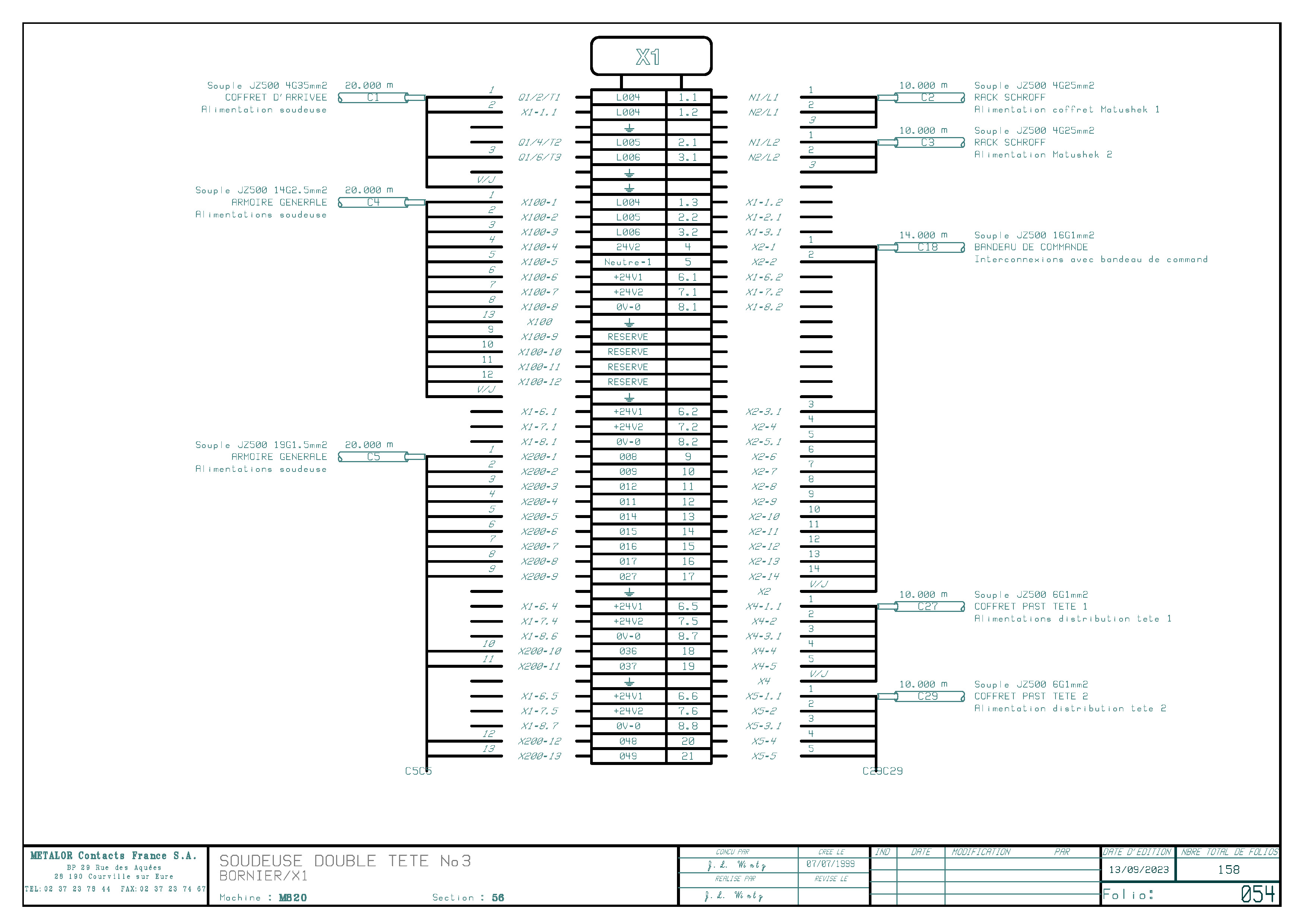

Je débute avec Qelectrotech V0.9. La génération des borniers n'est pas disponible sur cette version. L'est-elle sur la V1.0 en cours de développement et peut-on utiliser sans risque cette version par rapport à la V0.9?
PS : En suggestion, en tant qu'ancien utilisateur expert de SEE, si cela vous intéresse, je peux vous envoyer des dossiers complets (en pdf) pouvant vous servir d'exemples, notamment pour les borniers que vous développez actuellement, mais également pour les câbles et la nomenclature (base de donnée au format Microsoft Access disponible).
Exemple d'un folio bornier avec page schéma correspondante ci-dessous.
Félicitations pour votre travail et bon courage pour la suite.
