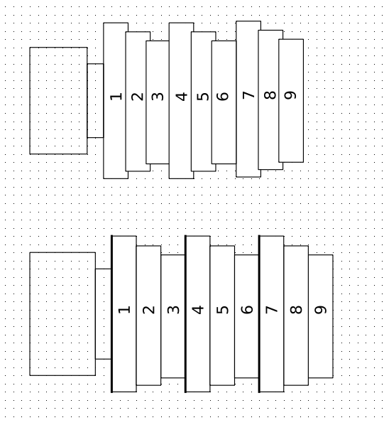

En image, 2 propositions de modification des bornes étagées: 1 légèrement chevauchante et une autre avec un trait plus épais pour marquer le changement de borne physique.
Il serait intéressant de voir comment les logiciel du commerce les représentent.

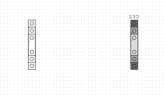

pour le cas des bornes à étage :  afin de différencier les étages serait-il possible dans ce cas la d'affecter une nuance de gris ou éventuellement une couleur

J'ai mis en place des lignes plus épaisse pour différencier les bornes comme sur ta seconde photo galexis (perso je n'aime pas le chevauchement, ça donne l'impression d'un bug), c'est trois fois rien dans le code on pourra toujours faire différemment si c'est pas top.

déjà une couleur non car il ne faut pas oublier qu'un plan peut être imprimé en noire et blanc.
Ensuite pour le dégradé de gris je n'ai pas trop d'opinion, mais si on peut resté qu'avec du blanc se serais bien mieux (surtout que l'on écrit des choses dans les bornes).

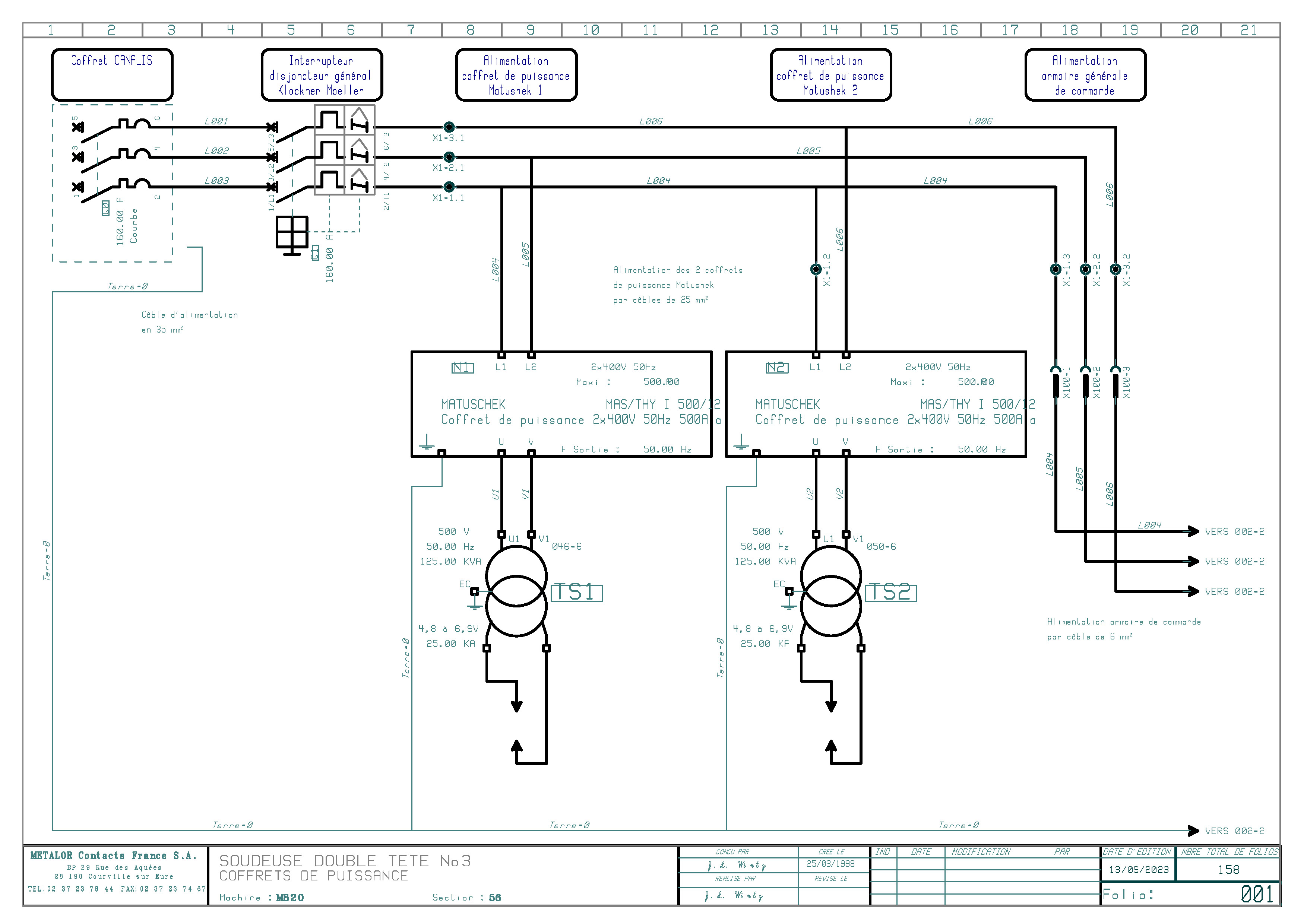

Je débute avec Qelectrotech V0.9. La génération des borniers n'est pas disponible sur cette version. L'est-elle sur la V1.0 en cours de développement et peut-on utiliser sans risque cette version par rapport à la V0.9?
PS : En suggestion, en tant qu'ancien utilisateur expert de SEE, si cela vous intéresse, je peux vous envoyer des dossiers complets (en pdf) pouvant vous servir d'exemples, notamment pour les borniers que vous développez actuellement, mais également pour les câbles et la nomenclature (base de donnée au format Microsoft Access disponible).
Exemple d'un folio bornier avec page schéma correspondante ci-dessous.
Félicitations pour votre travail et bon courage pour la suite.
