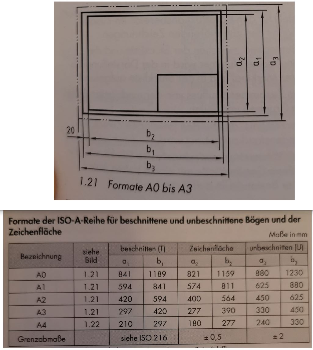

Hallo, Wie kann man genaue Formate z.B. für A2 erstellen. Das Papierformat ist dann 594x420mm und die Abstände zu den inneren Linien sind genau nach DIN EN ISO 216 (564x400mm) definiert. Ich möchte auch, dass der Textblock nur auf der rechten Seite nach DIN 842 (Faltung auf Ablageformate) definiert ist, um das Papier auf A4 Format zu falten -> der Textblock muss dort sein (max. Breite: 180 mm).
Vielen Dank, wenn da jemand was weiß.

für die Seitengröße auf Papier kann man nur sagen: Drucke es auf A2 aus!  nomicons/wink
Im Ernst: Die Zeichenfläche von QET steht in keinem Verhältnis zur Papiergröße, außer, dass QET versucht, beim Druck das Papier so gut als möglich zu füllen. Dabei bleibt aber das Seitenverhältnis der Zeilen und Spalten erhalten.
Beispiel: Wenn Du 10 Zeilen und nur 2 Spalten á 75px in QET einstellst, wird der Ausdruck schmal aber auf voller Seitenhöhe erscheinen (vgl. Anhang).
Dabei ist das Schriftfeld (nach meiner Erfahrung!) immer auf die gesamte Zeichnungsbreite skaliert. Ich habe noch keine Möglichkeit gefunden, ein normgerechtes Schriftfeld zu erzeugen: Wenn es dafür eine Lösung gibt, nehme ich die auch gerne!

Um eine Zeichnungs- oder Blattvorlage mit den Maßen nach Norm zu erstellen
wäre notwendig den Faktor zur Umrechnung von Pixel  zu Millimetern zu wissen,
die Vorlage für die Schriftfelder werden in Pixel angegeben.
Ein Schriftfeld nach der aktuellen Iso 7200 ist 180 mm breit und hat 7 verpflichtende Felder,
die 180 mm passen genau in eine DIN A4 Hochformat Zeichnungsvorlage.
