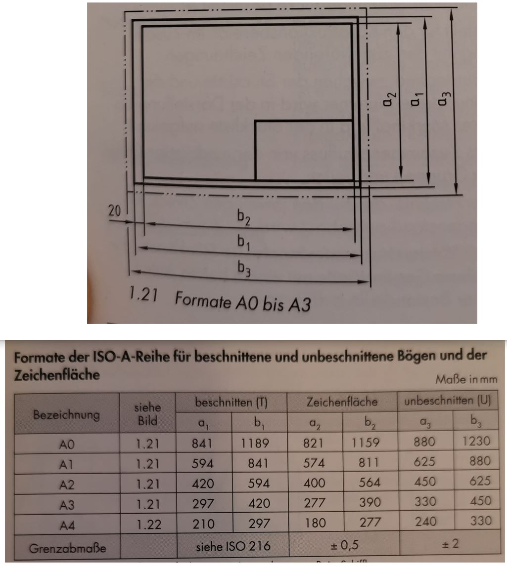

Hallo, Wie kann man genaue Formate z.B. für A2 erstellen. Das Papierformat ist dann 594x420mm und die Abstände zu den inneren Linien sind genau nach DIN EN ISO 216 (564x400mm) definiert. Ich möchte auch, dass der Textblock nur auf der rechten Seite nach DIN 842 (Faltung auf Ablageformate) definiert ist, um das Papier auf A4 Format zu falten -> der Textblock muss dort sein (max. Breite: 180 mm).
Vielen Dank, wenn da jemand was weiß.

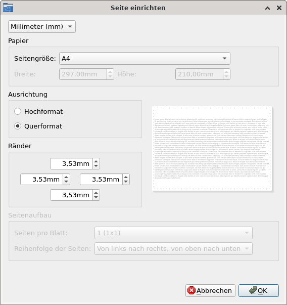

Unter Linux gibt es im Druckoptionen-Fenster (Menü->Datei->Als PDF speichern) in der Symbolleiste ganz rechts einen Knopf "Seite einrichten". Bei win ist der ausgegraut. Hier kann zumindest die Papiergröße und die Seitenränder für die PDF-Datei eingestellt werden. (vgl. Anhang)
