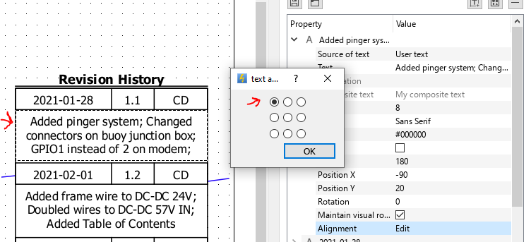

Je viens d'installer la version du 8 février 2021, et j'ai encore le même problème. Je suis sur windows 10, j'ai downloadé le fichier Installer_QElectroTech-0.80-rc+git7116-1.exe
Pour exemple, j'ai ici un texte dans un élément, et peu importe ce que je choisi dans la partie Alignement, il reste centré.

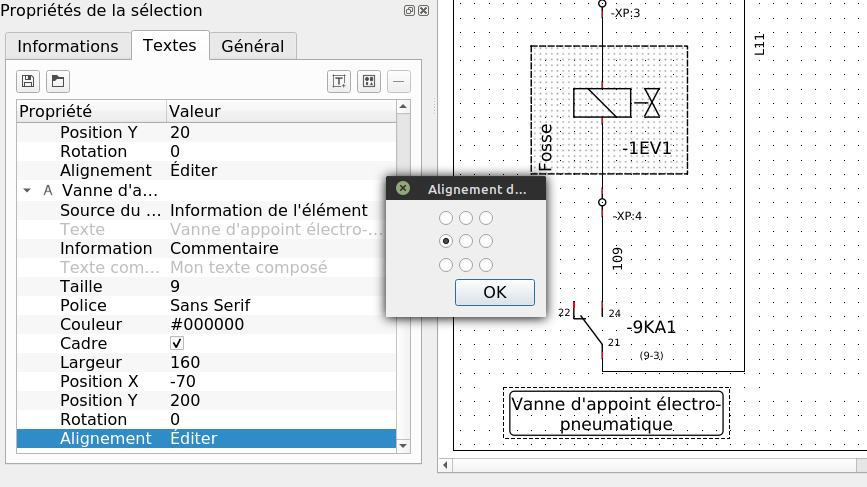

L'image ne semble pas avoir suivi... Désolée c'est la première fois que j'utilise cette fonctionalité nomicons/tongue
Capture.PNG, 45.34 kb, 752 x 343

Je m'attends à ce que l'alignement du paragraphe suive l'option sélectionnée. En ce moment, c'est comme si c'était le point du milieu qui était sélectionné (centré en hauteur et en largeur de la boite), alors que je voudrais qu'il soit aligné à gauche et en haut.
Plus de détails, si ça peut aider:
- Même chose dans l'éditeur d'élément, changer la sélection du point pour l'alignement ne change rien sur l'alignement du texte dans la boite de texte.
- Si je met le Width à 0, chaque mot devient une "ligne", et l'alignement ne fonctionne pas non plus.

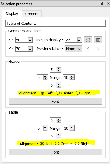

- J'ai une table des matières dans mon projet, insérée avec le menu Project->Add a Summary (je ne sais pas c'est quoi le nom en français, le mien est en anglais). Quand je sélectionne un alignement (voir parties surlignées dans l'image), cela fonctionne, le texte dans le tableau s'aligne selon ma sélection. Par contre, ce n'est pas le même menu que pour un texte d'élément, j'imagine que le code derrière doit être un peu différent.
