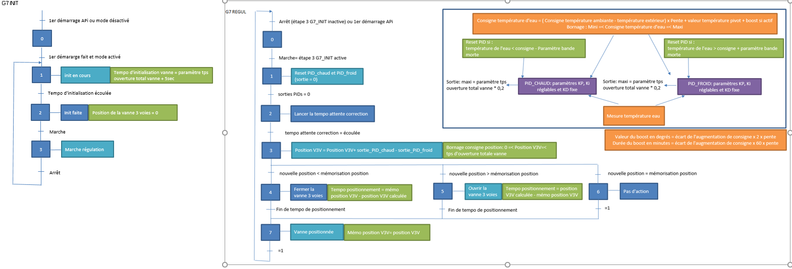

je souhaite réaliser une régulation de vanne 3 voies d'un chauffage par chaudière gaz dans un automate schneider M221.J'ai 2 sondes: 1 extérieur et 1 sur le retour d'eau.
Dans ce cas de figure c'est la loi d'eau qui est utilisée, celle-ci définit quelle température doit avoir l'eau en fonction de la consigne, de la température extérieur et d'une pente:T°eau_retour_théorique = (T°ambiante + T°extérieure) × pente + T° ambiante
Ce calcul est simple a réaliser dans un automate. On peut facilement utiliser un PiD pour faire évoluer un 0-100% par exemple en fonction de la température d'eau mesurée. Mais je n'arrive pas à voir comment faire pour traduire ensuite cela en des mouvements d'ouverture ou fermeture impulsionnels sur la vanne (pas à pas).
Est-ce que quelqu'un aurais déjà réalisé cela dans un automate programmable ne possédant pas de bloc fonction tout fait ?
Merci pour votre aide.
Cordialement.
Bonjour, mon programme est en phase de test. Le fonctionnement est basé sur 2 grafcets: 1 d'initialisation position vanne et 1 de régulation.
Pour le moment le fonctionnement correcte.
