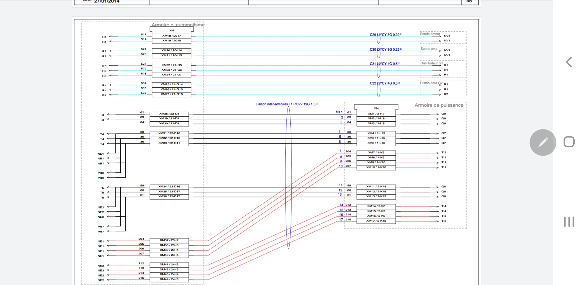

========================Gestion des éléments borne (2)========================
-Dans l'onglet informations ou dans un nouvel onglet, ajouter une entrer afin de choisir le groupe de bornier parent.
-Ajouter une nouvelle variable de formule de label qui indique le numéro de fil (ainsi la borne pourra avoir comme label le numéro de fil raccordé)
+ champs informations sur la borne, infos qu'il est difficile de mettre en place sur le schéma mais qui doit être présent dans le dessin du bornier à moins que t'ais prévu qu'on puisse y ajouter des textes dynamiques comme avec les anciens borniers?
https://download.qelectrotech.org/qet/forum_img/66_bornier_chassis_guillotines_51-88.jpg

Ne faudrait-il pas régler la problématique des "bornes à sorties multiples" qui ne permettent le passage du numéro de conducteur que sur 2 bornes ? Le problème est ressortit plusieurs fois sur le forum...
Re: Discussion sur le générateur de borniers.
Heuu.... ce problème est réglé depuis un moment...nomicons/smiley-green tu peux mettre autant de bornes et même des bornes 4 points de connections  (-|-)  l ’équipotentialité sera conservé.

Débutant, et pris par le temps je n'ai pas encore réussi à générer un bornier par la faute de mon antivirus. Je réessaierai prochainement.
Mais je voudrais savoir si il serais possible d' assigné une borne à un emplacement physique.( armoires, coffret, boites, composants...)
Voici le type de bornier que je souhaite réaliser

Je relance ce vieux sujet, car c'est la prochaine fonctionnalité que je développe.
Il reste encore des choses à voir, est sûrement des choses que l'on aura pas pensé.
Entre autre :
-Faut-il pouvoir (je pense que oui) et comment définir pour les bornes (au sens point de connexion de qet, j'utiliserais ce terme par la suite) si elles sont coté haut/bas armoire/extérieur ? C'est pas facile car un bornier peut être dans une boite de dérive et donc les bornes sont extérieur. Bref vous m'avez compris le but étant de définir explicitement cela afin de bien créer le plan de borne. Attention pas de comportement implicite je sais par expérience que cela pose trop de problème par la suite, en revanche on pourra créer un comportement par défaut.
-Je pense en même temps du générateur de bornier créer un générateur de connecteur (genre prise harting) le code sera probablement partagé car la fonctionnalité reste sensiblement la même :
-Un groupe de bornier par exemple X1 peut tout aussi bien être un connecteur X1.
-Les bornes peuvent tout aussi bien être les pins du connecteur avec pour chaque point de connexion sont type ( mâle " --= )-- " femelle, ou terre,  beau dessin en ASCII art nomicons/smile )
-Un ajout par rapport aux borniers sera de définir les deux prises (par exemple coté A est un socle sur armoire et coté B une prise sur câble) puis de définir pour chaque point de connexion si il est sur le coté A ou B (car des prises peuvent être mixé sur un même coté) avec un comportement par défaut (par exemple point de connexion mâle sur B).
Je me répète, mais toutes les propriétés devront être explicitement crée, par le passé nous avons définie (sur d'autre fonctionnalité) des propriétés implicitement et cela à toujours fini par poser des problèmes car une personne voulais le comportement X et une autre personne voulais le comportement Y, au final grosse rustine dans le code incompréhensible car pour des cas bien spécifique + création des propriétés explicitement.
En revanche on pourra mettre en place des comportements par défaut afin de minimiser le paramétrage manuel car bien souvent c'est toujours la même chose.
Je ne me fait pas trop de soucis pour la représentation du plan de bornier, car comme sont nom l'indique c'est une représentation donc si tout est bien définie au préalable ce qu'il reste à faire est "juste" du dessin.
