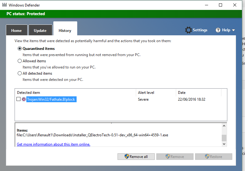

bonsoir Laurent
en essayant d'installer la dernière version.
je tente sur mon PC 'train' sur lequel j'utilise un autre antivirus (Kaspersky).
Capture.PNG, 87.98 kb, 790 x 552

Bonsoir Pach,
je pense a un faux positif. Ou Windows defender qui fait du zèle ...
https://www.virustotal.com/fr/file/f9ad … 466614236/
