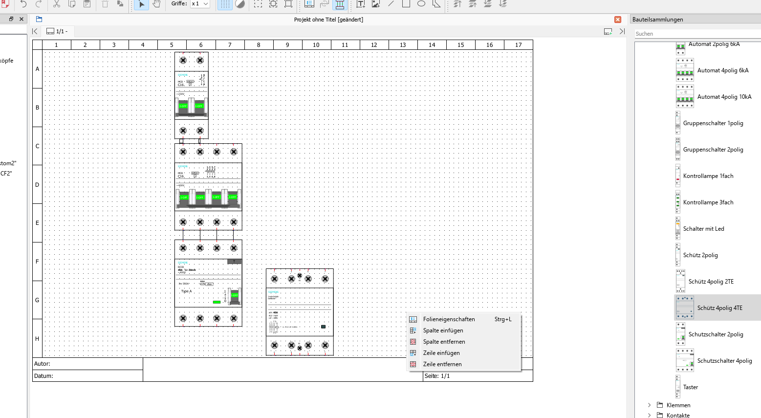

Mein Problem ist die Größenanpassung von Bauteilen auf A4 Größe

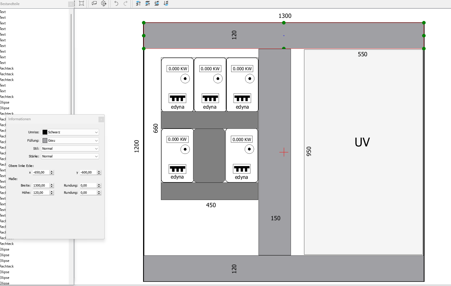

Kurz zur Erklärung:  ich habe eine Zählernische Masstabgetreu gezeichnet (siehe Bild 1). Soviel ich verstanden habe, kann man dies ja nicht direkt zeichnen, sondern muss es als Bauteil machen um die Ma?e eingeben zu können usw. Wenn ich es dann aber nachher auf A4 ausdrucken möchte ist das Bauteil natürlich zu groß für A4. Also konnte ich es blos markieren und so zusammenschieben, wobei sich dann ja auch Beschriftungen komisch verschieben. Zudem schafft man es nicht so ganz Höhe und Breite konstant zu verschieben. gibt es hier eine Möglichkeit das gezeichnete (zu große) "Bauteil" Maßstabgetreu zu verkleinern und auf A4 anzupassen?
Das selbe Problem besteht ja auch für z.b. bei LS, FI, usw die ich gezeichnet habe. Im Ordner Grafik sind ja bereits Vorlagen von Automaten usw. Ein 2poliger Automat hat ja die Maße 35x90 mm sind aber im Ordner Grafik mit 70x180mm gezeichnet. Genauso habe ich es dann auch mit den selbsterstellten Siemens Bauteilen gemacht. Aber wenn ich nun z.b. die Ansicht eines etwas größerem Schaltschrank machen möchte, han ich natürlich auf A4 nicht viel Platz (siehe Bild2).
ich hoffe ich konnte mein Problem einigermaßen verständlich erklären und mir kann jemand helfen ob es hierfür eine passende Lösung gibt?

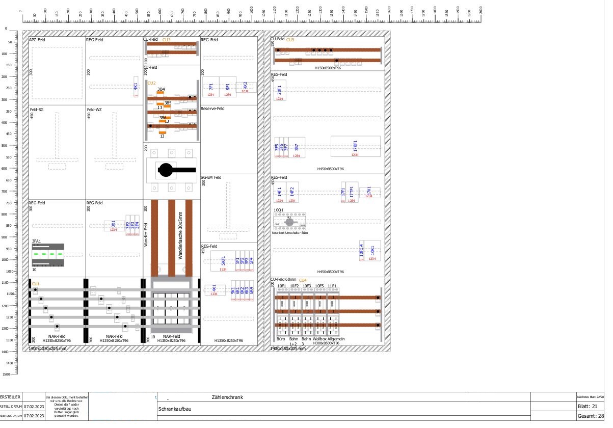

Wenn ich etwas Zeichnen für eine Schrankaufbau z.b. dann mache ich wie hier im Forum beschrieben das verhälnis 2pixel = 1mm
bedeutet dein Schrank hat z.b. eine Höhe von 1400mm = 2800pixel.
Wenn man sich bei allen Selbst erstellen bauteil dranhält passt der Maßstab,
dann muss nartürlich seine Seite anpassen die Foilenmaße z.b. Spalten 44 - x120px / Zeilen 38 -x90px.
Gruß
Chris
8
Re: Maßstab anpassen
Bilder zu meinem Schrankaufbau wie ich das mache, die Fußzeile hab ich auch größer machen müssen damit sie wieder lesbar ist.
