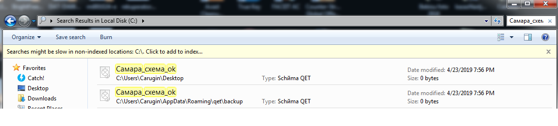

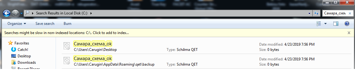

Good day.
I also have a problem like you. I already talked about this problem. I think this is a serious problem.The only thing that helped me, I make copies. The project is completely removed, without the possibility of recovery.
Re: Perte de schémas
And about the discovery in another project, this could be if you had another one open while working in that project. So I restored my project. But this is only if several projects were opened. If only this project is open, it is deleted without recovery. I now make copies.

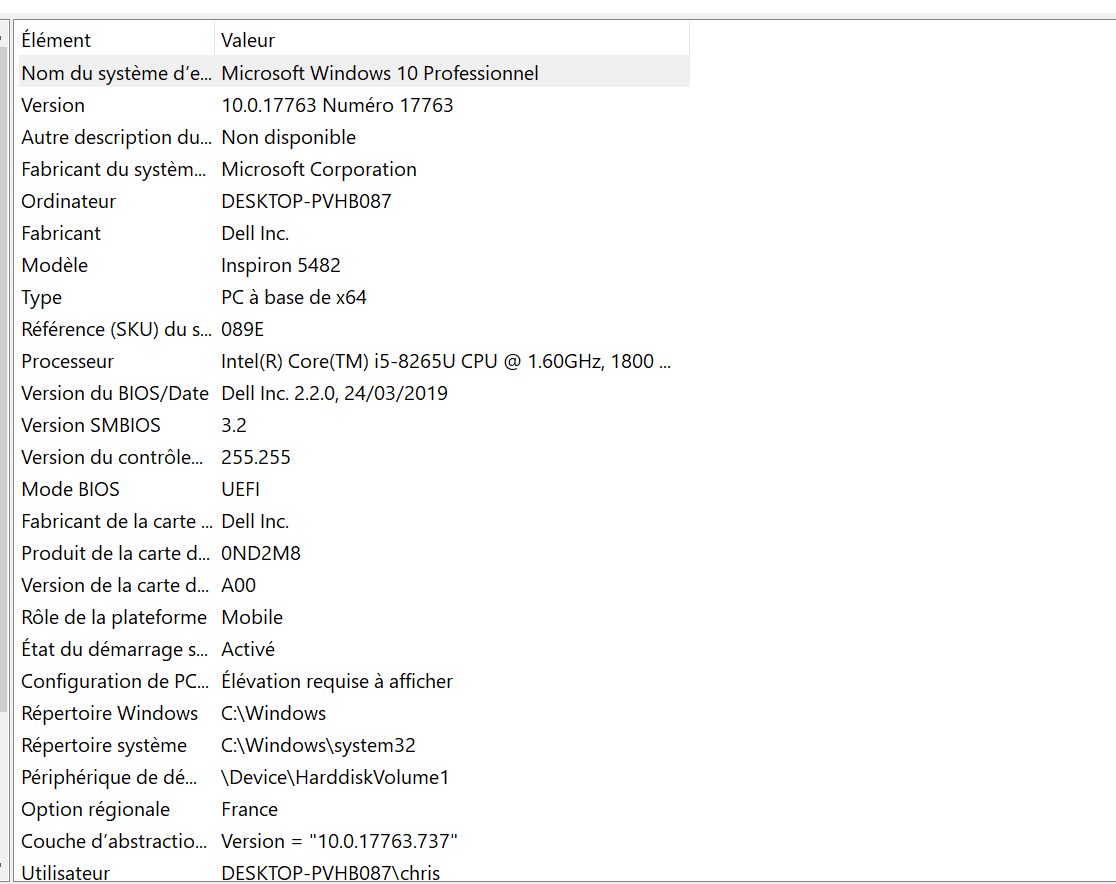

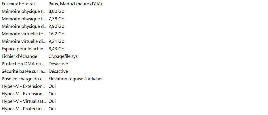

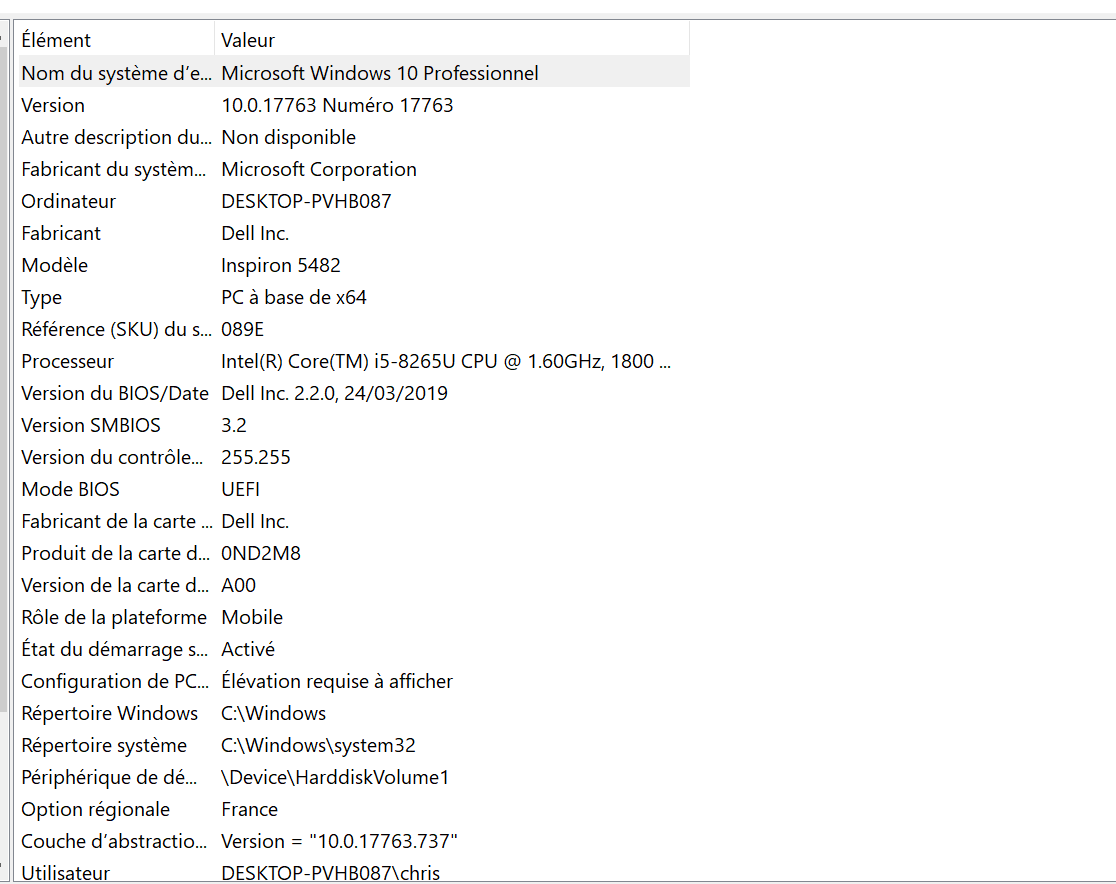

To Christophe and Modicon :
What your OS, CPU, and RAM ?

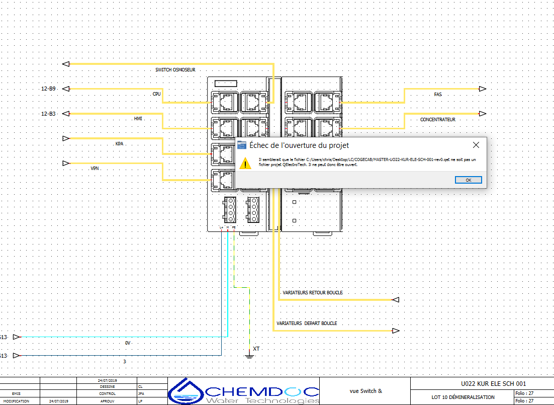

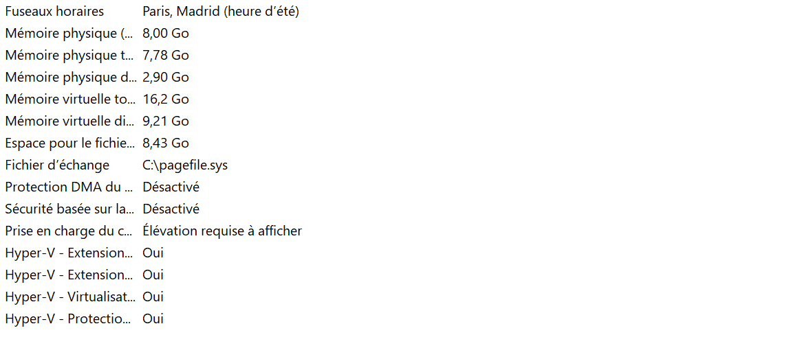

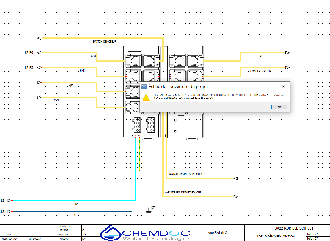

ce matin de nouveau.... Je t'envoie l'erreur capturé et pour répondre a ta question précédente les captures de ma config
config PC
Config PC2

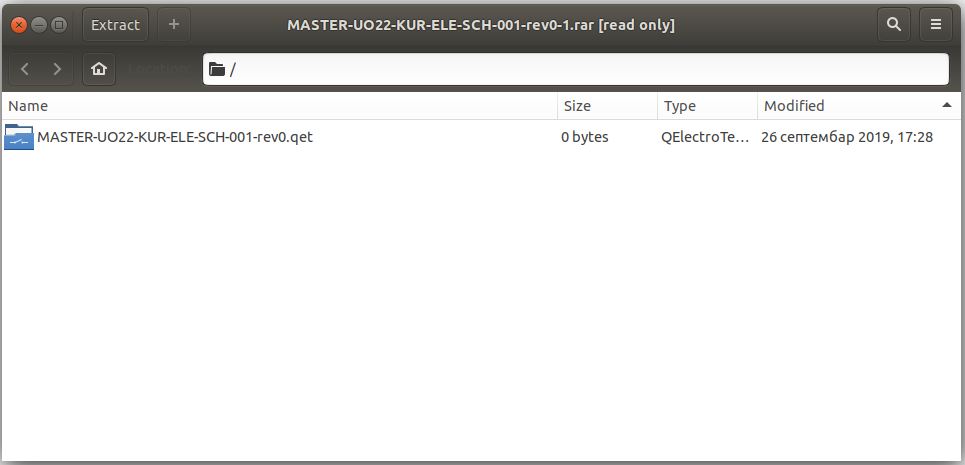

ci joint le schémas corrompue
Attachment icon MASTER-UO22-KUR-ELE-SCH-001-rev0.rar 100 b, 415 downloads since 2019-09-30

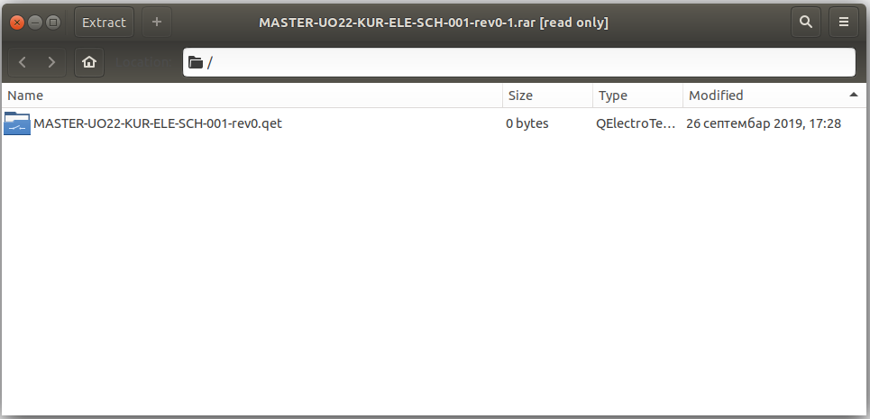

Bonjour Christophe,
malheureusement ton fichier une fois extrait est vide.

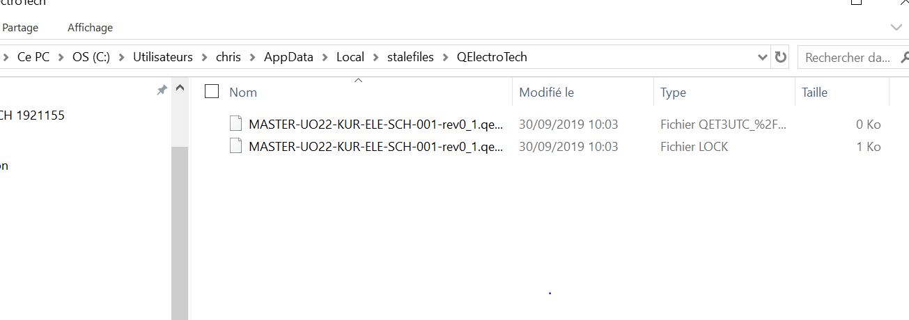

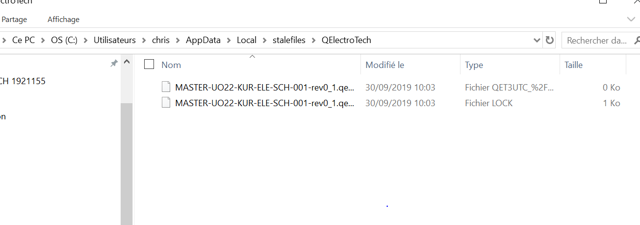

Rien dans C:\Users\chris\AppData\Local\stalefiles\QElectroTech ?
Ce qui est étrange d’après vos retours c'est que ce problème ne concerne que la plateforme MS Windows....
17 (edited by christophe.lemaitre 2019-09-30 11:50:57)
Il y a ça
Size 0 bytes nomicons/sad
Attachment icon Screenshot from 2019-09-30 16-44-18.png 34.11 kb, 381 downloads since 2019-09-30
19 (edited by Joshua 2019-09-30 19:47:24)
Hum j'ai vraiment du mal avec ce bug nomicons/sad
Par contre le truc qui est vraiment étrange c'est que ton fichier soit vide, mais aussi le fichier de backup qui lui aussi fait 0 Ko car dans le code ceux sont deux fonctions différente (la sauvegarde et le backup) mais qui visiblement donne le même résultat.
Ça pourrais donc laisser croire que le problème vient d'avant l'écriture dans le fichier, mais d'un autre coté ça semble toucher que windows et qui du coup la seul différence avec les autres OS c'est l'écriture dans le fichier (dont je n'ai pas la main dessus).
Je pensais avoir réglé le problème en utilisant QSaveFile mais non.....
Bref tant de mots pour dire qu'au final je n'ai pas de solution mais je planche dessus.
