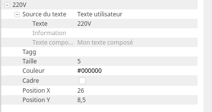

Dans les propriétés du texte dynamique. Il y a la taille de police, la couleur, le cadre et les positions en x/y, mais je ne vois pas l'angle du texte.
