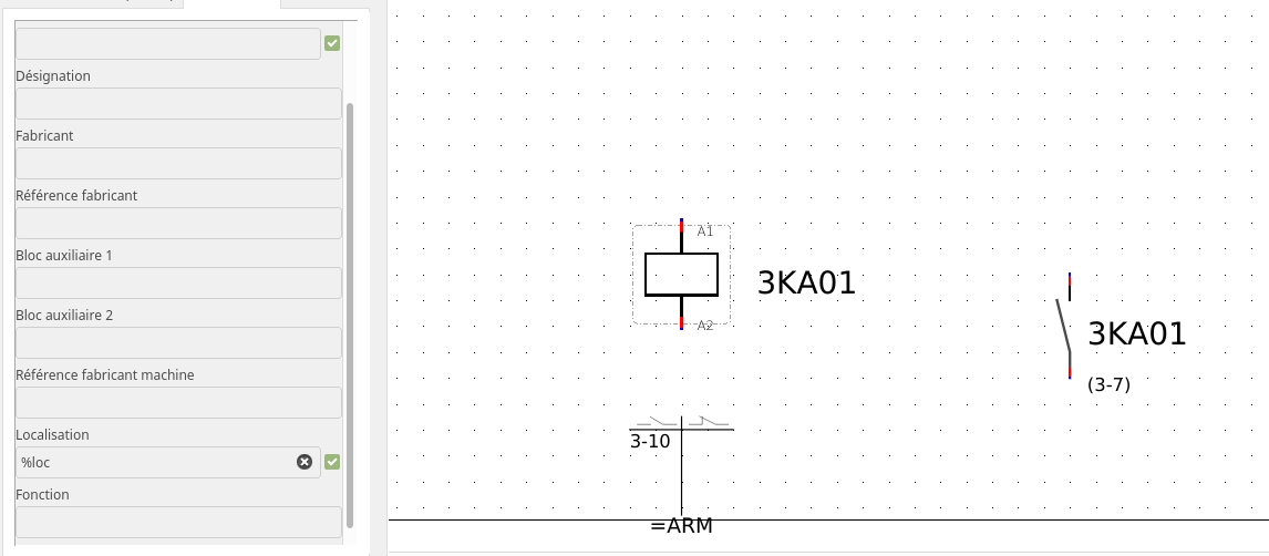

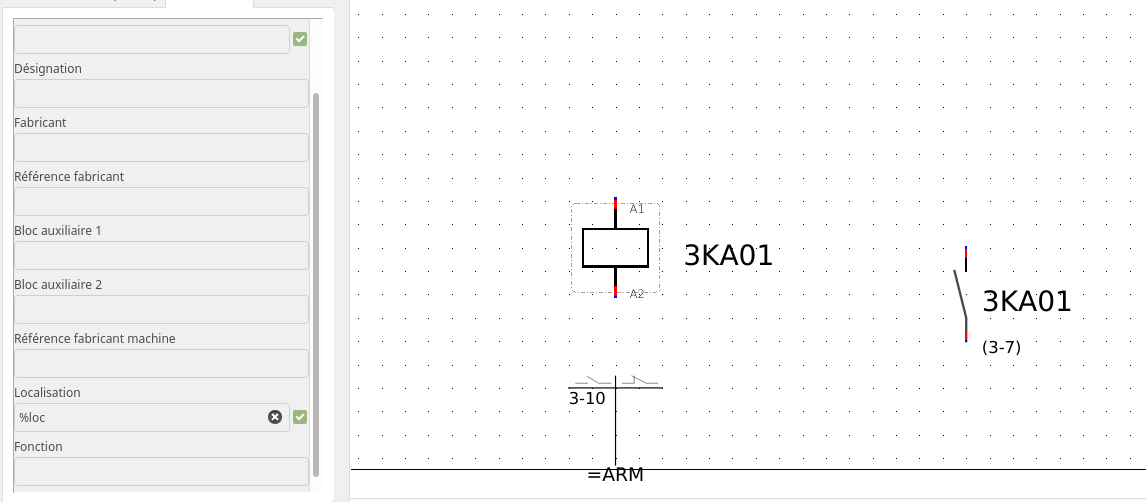

Re: Sommaire
En revanche, je ne sais pas si la localisation doit suivre les Xref: il devrait plutôt être affiché sous le label, quelque soit la osition des xref. De plus la localisation dépasse du folio dans ce cas.
Capture du 2016-08-09 16-20-43.png, 28.64 kb, 1146 x 502
Re: Sommaire
Tu peux jouer avec les offsets pour ça.
Re: Sommaire
Ok, j'avais testé par le passé, mais cela n'avait pas fonctionné. C'est ok.
