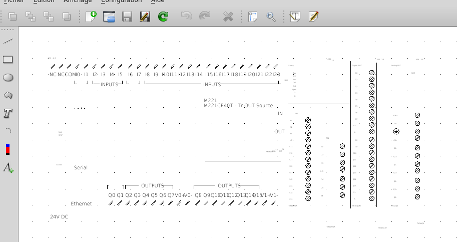

Je créé actuellement un schéma avec un M221, j'ai récupéré ici le CAD chez Schneider mais pas de chance ils sont au format DWG. J'ai réussi à le transformer en DXF et de nouveau pas de chance la moulinette me marque un "out of range" nomicons/angry
Si vous pouvez me dire quoi modifier...[url=<br />]

J'ai aussi essayé la conversion : elle est incomplète. Il manque pas mal de ligne.

Re: Conversion de symboles
Il manque juste les polygones, et ce n'est pas insurmontable de les rajouter. nomicons/grin
D'ailleurs le convertisseur permet de dégrossir le travail, il faudra toujours les retoucher ensuite ne serais-ce que pour ajouter les bornes, etc.

Par rapport au modèle dxf ou dwg, je trouve que beaucoup de formes ne passent pas la moulinette (le tour, les voyants, les vis, ...)
Est-ce qu'il y a un format de DXF qui marche mieux que d'autre ? binaire ou ASCII ? R12 ou 2000-2002 ?
En modifiant un peu le dxf avant avec Draftsight, le résultat est beaucoup plus complet. J'ai tout sélectionné, fait "éclater" et enregistré: il ne manque que le rond des vis.
Le binaire n'est pas pris en charge.
Screenshot, fichier elmt?
Je viens de compiler une nouvelle build pour Windows 64 (dernier commit svn), j'ai pas envoyé la build en 32 bit car elle plante sur ton dxf ninarth mais pas sur d'autres...

The converter works only with ascii dxf files any version will work, i wil take a look at the screws ro see why the are not drawn xorrect
If you look into the elmt tab, and see "nan" where there has to be a number, the report it so i can check out whats wrong
(nan = not a number)

Effectivement Drafsight s'en sort bien mieux. nomicons/smile

Current conversion status
https://download.qelectrotech.org/qet/ronny/schermafdruk66.png

Nice, good job Ronny. ;-)
