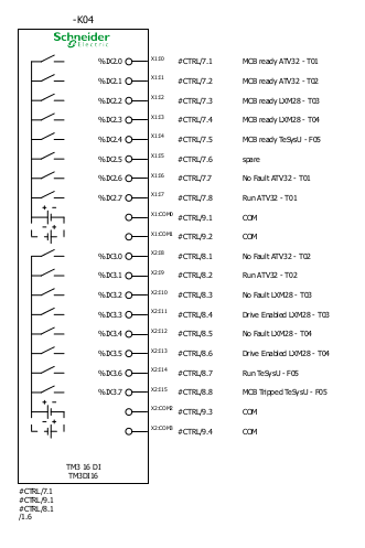

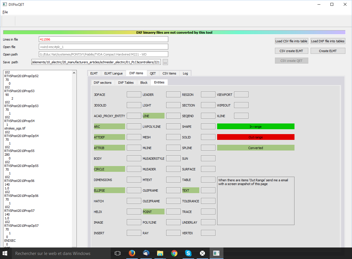

Je créé actuellement un schéma avec un M221, j'ai récupéré ici le CAD chez Schneider mais pas de chance ils sont au format DWG. J'ai réussi à le transformer en DXF et de nouveau pas de chance la moulinette me marque un "out of range" nomicons/angry
Si vous pouvez me dire quoi modifier...[url=<br />]

J'ai aussi essayé la conversion : elle est incomplète. Il manque pas mal de ligne.

Re: Conversion de symboles
Il manque juste les polygones, et ce n'est pas insurmontable de les rajouter. nomicons/grin
D'ailleurs le convertisseur permet de dégrossir le travail, il faudra toujours les retoucher ensuite ne serais-ce que pour ajouter les bornes, etc.
En modifiant un peu le dxf avant avec Draftsight, le résultat est beaucoup plus complet. J'ai tout sélectionné, fait "éclater" et enregistré: il ne manque que le rond des vis.
Screenshot, fichier elmt?
The converter works only with ascii dxf files any version will work, i wil take a look at the screws ro see why the are not drawn xorrect
If you look into the elmt tab, and see "nan" where there has to be a number, the report it so i can check out whats wrong
(nan = not a number)
