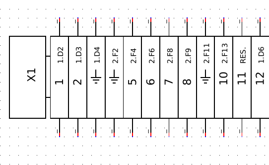

Si ça intéresse, j'ai mis à jour le fichier Libreoffice des borniers : si dans "Désignation" de la borne il y a du texte, genre : "terre", alors le numéro de borne est remplacé par le symbole de terre.

Envoie moi le, j’écraserai l'autre version sur le serveur de download.
https://download.qelectrotech.org/qet/m … al_V02.ods

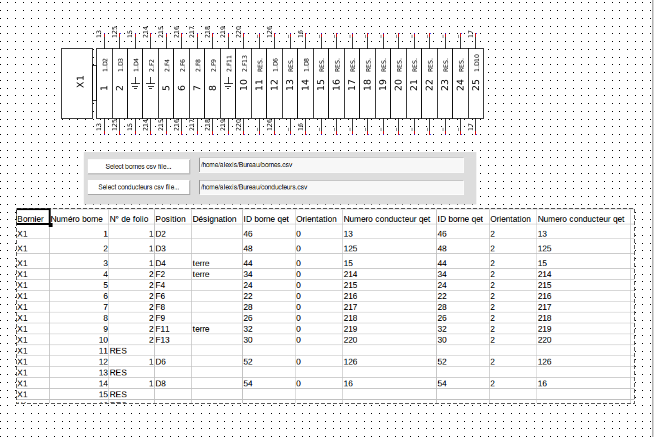

j'ai regardé du côté de xmlstarlet. Voici où j'en suis.
J'ai écris un script bash pour extraire les information de bornes : iD des bornes de l'élément et numéro de conducteur, du projet QET.
Problèmes: je suis obligé de passer par 2 CSV. 1 pour récupérer le label et les numéro d'ID des bornes des élément et 1 pour récupérer la partie conducteur : numéro de conducteur. De plus je n'arrive pas à récupérer tous les iD des bornes de l'élément, seulement le premier iD.
Ensuite dans le fichier libreoffice: ajout de 2 sélecteurs de fichiers pour insérer les 2 csv généré par le script. Import des CSV et génération.
Sur les premiers essais cela fonctionne : ajout des numéros de conducteurs.

Ci joint le script bash (linux).
Je viens de passer 1/4 d'heure à essayer de mettre le code entre des balises mais à chaque fois cela m'efface le message complet ...)
Si vous avez des tuyaux pour amémiorer le script, je sis preneur : récupérer les iD qui manquent, et voir même ne créer qu'un seul fichier au lieu de 2....

Scorpio,
en testant le script et le fichier libreoffice sur un projet réel, je me rends compte que les numéro d'ID des bornes deséléments ne sont pas unique dans le projet.
Peut-tu m'expliquer comment cela fonctionne ?

Chaque élément posé sur le schéma à son UUID propre, ça ne change pas et permet de les différencier. Sur leur définition en fin du XML on a ajouté dans leur description un UUID.

Je ne comprends pas : dans le fichier projet en XML, les conducteurs sont bien définit connecté entre 2 ID ? Les numéros d'UUID n'apparaissent pas dans la définition des conducteurs ?

Alors en gros: nomicons/tongue
Chaque borne a son id unique par folio:
<terminals>
                    <terminal x="0" number="_" nameHidden="0" id="12" name="_" orientation="0" y="-6"/>
                    <terminal x="0" number="_" nameHidden="0" id="13" name="_" orientation="2" y="6"/>
chaque conducteur relie deux bornes:
<conductors>
            <conductor vertirotatetext="270" x="0" terminal1="0" type="multi" displaytext="1" num="17" terminal2="3" y="0" onetextperfolio="1" numsize="7" horizrotatetext="0"/>
            <conductor vertirotatetext="270" x="0" terminal1="4" type="multi" displaytext="1" num="16" terminal2="9" y="0" onetextperfolio="0" numsize="7" horizrotatetext="0"/>
            <conductor vertirotatetext="270" x="0" terminal1="10" type="multi" displaytext="1" num="15" terminal2="13" y="0" onetextperfolio="0" numsize="7" horizrotatetext="0"/>
            <conductor vertirotatetext="270" x="0" terminal1="12" type="multi" displaytext="1" num="15" terminal2="15" y="0" onetextperfolio="0" numsize="7" horizrotatetext="0"/>
        </conductors>
donc pour :
Ce conducteur relie la borne id "0" à celle ayant l'id "3" le type est multifilaire et le texte du conducteur est 17
Re: New floating dock is now ready, news colors, patterns, etc.
L'attribution des id est donc par folio ? Je ne l'avais pas identifié : si tu prends le projet test pour le fichier libreoffice, les ID se suivent, sur n'importe quel folio où qu'il soit. Cela dépend peut-être de la grosseur du projet ?
Attention galexis, je vois que vous parlez d'uuid et d'id, qui sont deux choses différentes.
Les ID des bornes, pas les éléments bornier, mais bien les trucs bleu et rouge qui servent à posée les conducteurs (je le précise pour que l'on parle bien de la même chose), servent comme Laurent l'a expliqué à savoir sur quelle bornes est relié un conducteur.
Cela sert uniquement quand on charge un projet depuis un fichier, en utilisation, on à d'autre moyen de le savoir.
Petit précision, les ID ne sont pas fixe d'une sauvegarde à l'autre. C'est à dire que tu peut sauvegarder ton projet, une borne se verra attribué l'ID 1. Tu ferme/ouvre le projet, travail dessus puis sauvegarde, cette même borne qui portait auparavant l'ID 1 peut tout à fait porter l'ID 32, car les ID sont attribué lors de la sauvegarde.
Pour finir, les ID sont bien crée par folio, donc sur un projet de 100 pages tu aura 100 ID 0 (1 par folio).
Pour les uuid cela n'a rien à voir avec les conducteur ou bornes.
