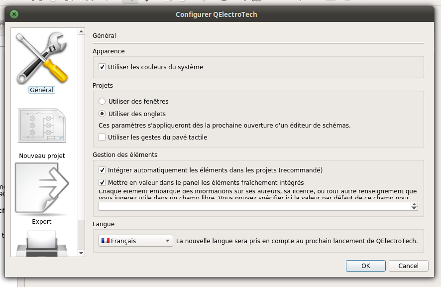

Nuri wrote:
J'ai fait un petit test sous Windows 7 en machine virtuelle.
Si QET est configuré en francais, j'ai aussi remarqué que le texte des "push button" et des "button box" reste en anglais : Apply, Cancel, Reset...
Je suppose que cela vient de Windows (car sous Linux ces textes sont en francais) et que cela n'a rien à voir avec Qt5.
De même sous linuxmint. Au boulot sur W7, j'ai pas remarqué.

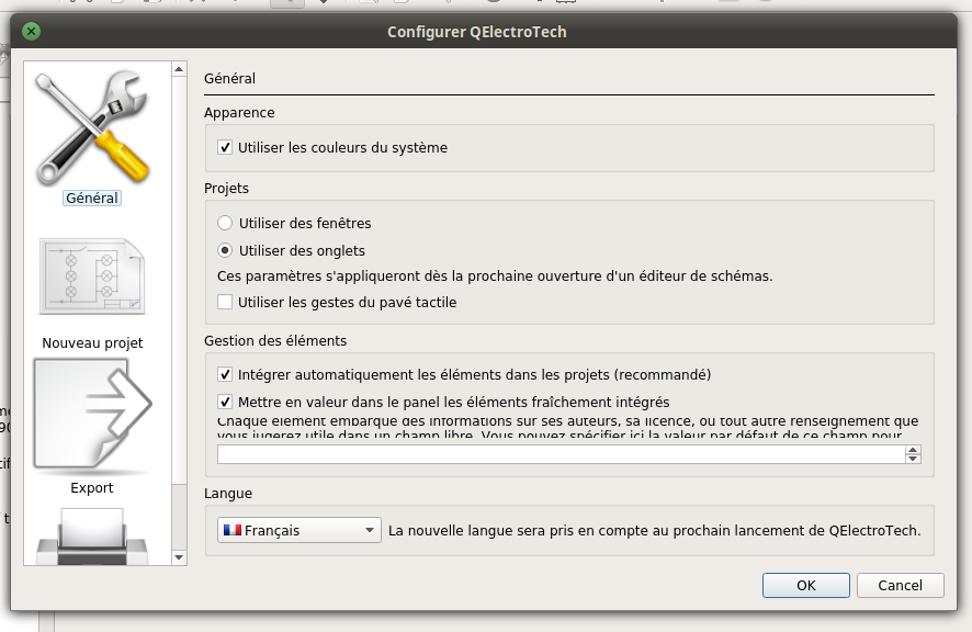

Dans la page Configuration/configuer ET : un texte est coupé en français
Capture du 2015-03-10 19:39:31.png, 94.13 kb, 886 x 576

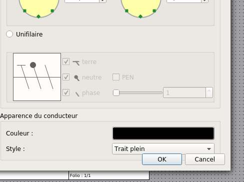

Re: First Windows packages Qt5

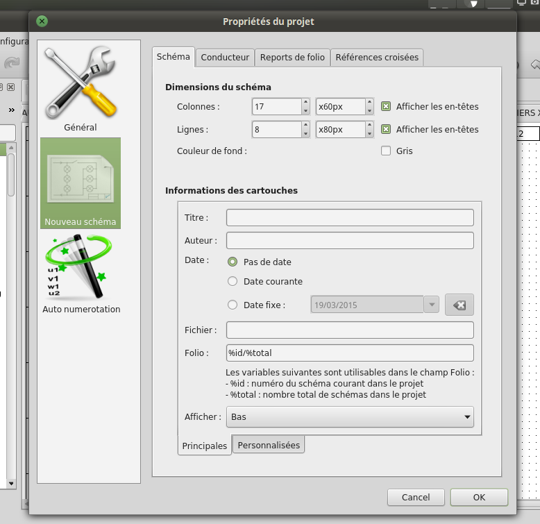

Le positionnement des boutons "OK" et "CANCEL" de la fenêtre "Propriété du schéma" semble décalé.
Capture du 2015-03-10 19:54:07.png, 19.07 kb, 488 x 364
d'une manière générale, la construction de la fenêtre "Configurer QElectroTech" est assez inhabituelle. Il doit manquer quelques contraintes dans le fichier ui de cette fenêtre.
Chez moi, je peux réduire sa largeur à 1 pixel.
Edit : cette remarque ne vaut que pour le registre "Général". Dans les autres registres, la fenêtre ne se laisse pas redimensionner n'importe comment.

Quel(s) problème(s) ?

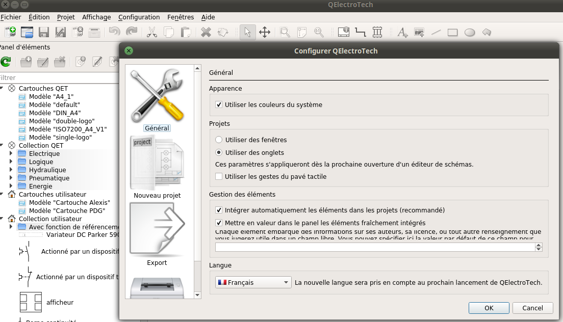

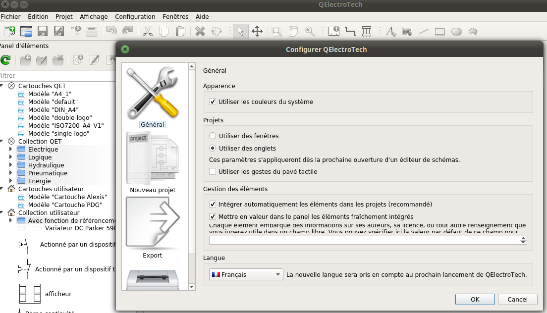

Pas chez moi,  sur la 3825:
Capture du 2015-03-15 14:45:37.png, 168.88 kb, 1104 x 632

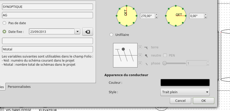

A tester pour ceux en GTK+ ->   http://unix.stackexchange.com/questions … iux-mintSo
I added this line to my $HOME/.profile
export QT_STYLE_OVERRIDE=gtk
Cela a rétablit l'ancienne esthétique, qui "pique moins les yeux".
Dans Configuration/configuration Qet : le texte est toujours "raccourci".

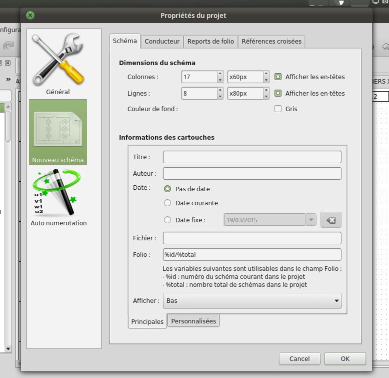

En revanche dans les propriétés du folio, le positionnement des boutons est bon :
Capture du 2015-03-15 17:39:35.png, 50.29 kb, 903 x 436
Impeccable, par contre c'est bizarre pour "Dans Configuration/configuration Qet : le texte est toujours "raccourci", j'ai ajouté des valeurs minimums hauteur largeur pour cette vue... sur ma machine tu ne peux pas la réduire plus et écraser ce texte.

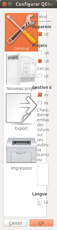

Chez moi, sur Ubuntu 14.10, le thème gtk a toujours bien été appliqué. Le fait de faire :
ne change strictement rien.
De plus, l'option "Utiliser les couleurs du système" n'a jamais eu aucune influence sur l'apparence de QET (même il y a quelques mois lorsque j'étais encore sur Mint XFCE).
Personnellement, ca m'est égal, tant que le thème GTK s'applique, c'est tout bon !

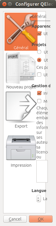

En revanche, avec la 3825, j'ai toujours le problème de redimensionnement illimité de la fenêtre "Configurer QElectroTech" dans le registre "Général".
Bildschirmfoto vom 2015-03-16 12:31:43.png, 68.94 kb, 197 x 785

T'as essayé de le lancer dans une console?
    laurent@debian:~$ qelectrotech export QT_STYLE_OVERRIDE=gtk
Je crois qu'on s'est mal compris : le thème GTK s'applique toujours et de toute facon, ce qui est bien !
Donc pas besoin de :
Je voulais juste donner un petit retour sur le fait qu' "Utiliser les couleurs du système" n'a jamais eu aucune influence sur la GUI. Je suppose que ca marche sur KDE.
    Pour les histoires de polices/fonts.
    Qt5 ignores fontconfig
Ok, merci pour l'info. Cependant, sur ton lien, le bug est marqué "closed".
Et sur ta vidéo, on voit bien que la fenêtre "Configurer QElectroTech" ne se comporte pas comme chez moi :
[video]https://download.qelectrotech.org/qet/f … vid_01.ogv[/video]
Bon, c'est pas une catastrophe, je croyais que quelques détails dans les fichiers ui auraient réglé le problème, mais cela est vraisemblablement provoqué par autre chose.
T'as bien fait d'avoir mis une vidéo, je le reproduis maintenant aussi sur kde avec le paquet Debian, et oui faut sélectionner le menu général ...
Pour le problème de la fenêtre qui n'a pas de contrainte ça vient du texte :
"Chaque élément embarque des informations sur ses auteurs, sa licence, ou tout autre renseignement que vous jugerez utile dans un champ libre. Vous pouvez spécifier ici la valeur par défaut de ce champ pour les éléments que vous créerez :"
avec la propriété set word wrap activé, si on désactive c'elle ci, le problème est réglé. J'ai aussi fait le test en créant le même widget avec Qt designer, même constat.
Sûrement un problème de Qt car je ne voie pas pourquoi on ce retrouve avec ce comportement.
Je viens de remarquer que ce n'est pas lié au port Qt5, ça le fait aussi sur la 0.4.
Toujours au sujet de la fenêtre "Configurer QElectroTech" :
Je viens de remarquer qu'exactement le même problème de redimensionnement ne se limite pas au registre "Général".
Le problème apparaît aussi sous le registre "Nouveau projet" dans l'onglet "Conducteur" et dans l'onglet "Reports de folio". Les autres onglets se comportent normalement.
Les registres "Export" et "Impression" se comportent aussi normalement.
Vous confirmez ?
Vous confirmez ?

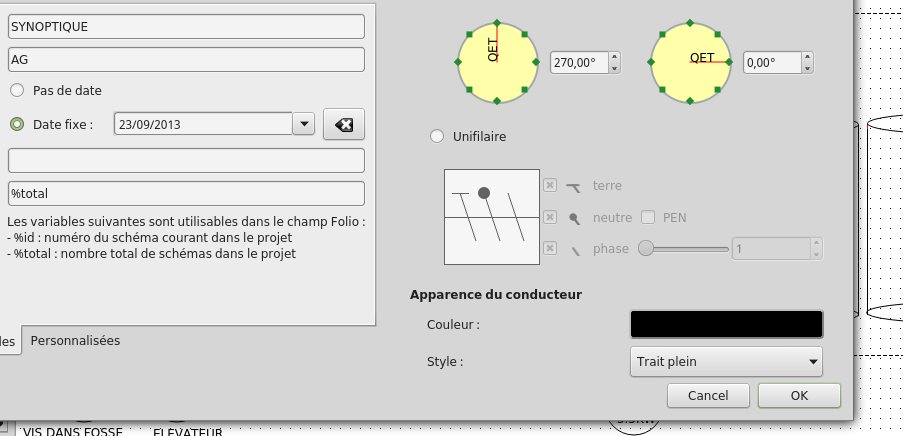

Dans "Propriété du projet ? Pas de problème pour moi sous LM17.1.
Capture du 2015-03-19 18:23:48.png, 104.77 kb, 778 x 755
