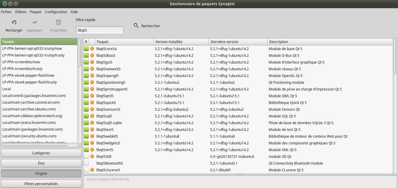

Sur le ppa ppa:beineri/opt-qt532-trusty : il n'y a pas libqt5core .....
Re: First Windows packages Qt5
T'es sur? il doit être dans le paquet qt53base
Sinon essaye ce ppa:
https://launchpad.net/~packetlost/+arch … opensource
qt53base ne permet pas l'installation de la 0.5.
Ben oui ....
Capture du 2015-03-09 07:25:53.png, 136.76 kb, 1360 x 642

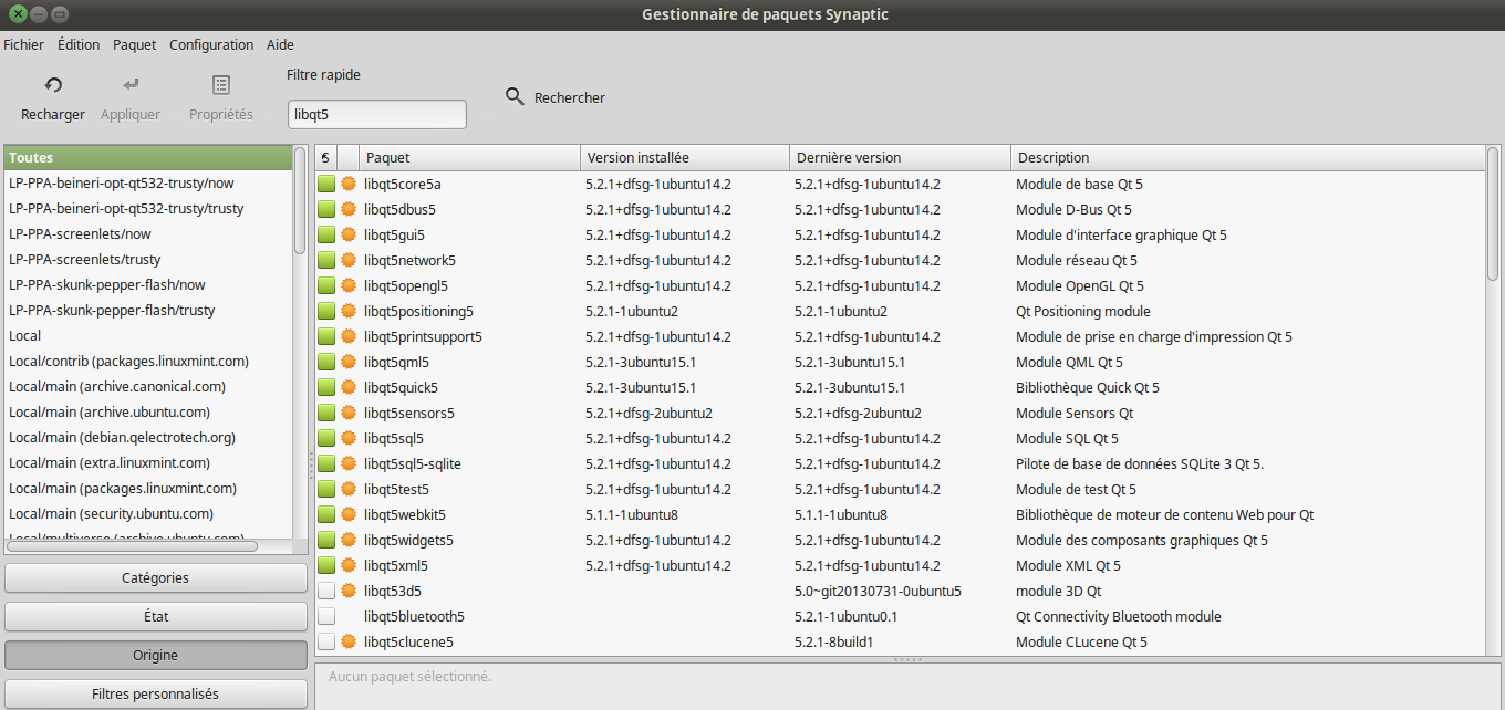

Vire ce ppa et installe celui-ci
deb http://ppa.launchpad.net/packetlost/qt-opensource/ubuntu trusty main
https://download.qelectrotech.org/qet/forum_img/mint_qet0.5.png
https://download.qelectrotech.org/qet/forum_img/mint_qet0.5-2.png
