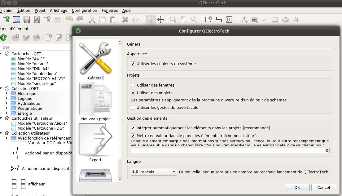

Dans la page Configuration/configuer ET : un texte est coupé en français

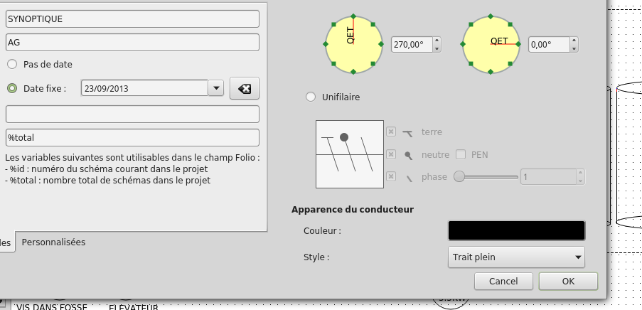

Le positionnement des boutons "OK" et "CANCEL" de la fenêtre "Propriété du schéma" semble décalé.

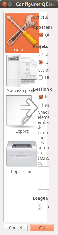

d'une manière générale, la construction de la fenêtre "Configurer QElectroTech" est assez inhabituelle. Il doit manquer quelques contraintes dans le fichier ui de cette fenêtre.
Chez moi, je peux réduire sa largeur à 1 pixel.
Edit : cette remarque ne vaut que pour le registre "Général". Dans les autres registres, la fenêtre ne se laisse pas redimensionner n'importe comment.
Fixed, thanks.
Fixed, thanks.
Quel(s) problème(s) ?
Pas chez moi, sur la 3825:

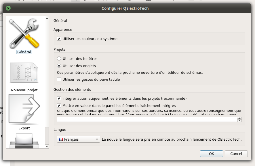

Dans Configuration/configuration Qet : le texte est toujours "raccourci".

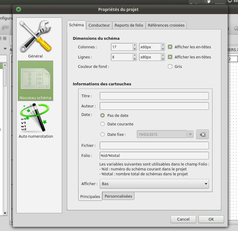

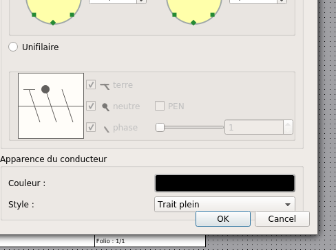

En revanche dans les propriétés du folio, le positionnement des boutons est bon :
Impeccable, par contre c'est bizarre pour "Dans Configuration/configuration Qet : le texte est toujours "raccourci", j'ai ajouté des valeurs minimums hauteur largeur pour cette vue... sur ma machine tu ne peux pas la réduire plus et écraser ce texte.

En revanche, avec la 3825, j'ai toujours le problème de redimensionnement illimité de la fenêtre "Configurer QElectroTech" dans le registre "Général".

Et sur ta vidéo, on voit bien que la fenêtre "Configurer QElectroTech" ne se comporte pas comme chez moi :

Bon, c'est pas une catastrophe, je croyais que quelques détails dans les fichiers ui auraient réglé le problème, mais cela est vraisemblablement provoqué par autre chose.
T'as bien fait d'avoir mis une vidéo, je le reproduis maintenant aussi sur kde avec le paquet Debian, et oui faut sélectionner le menu général ...
Et pas moyen de le reproduire avec Qtcreator et les libs Qt 5.4.1...

Pour le problème de la fenêtre qui n'a pas de contrainte ça vient du texte :
"Chaque élément embarque des informations sur ses auteurs, sa licence, ou tout autre renseignement que vous jugerez utile dans un champ libre. Vous pouvez spécifier ici la valeur par défaut de ce champ pour les éléments que vous créerez :"
avec la propriété set word wrap activé, si on désactive c'elle ci, le problème est réglé. J'ai aussi fait le test en créant le même widget avec Qt designer, même constat.
Sûrement un problème de Qt car je ne voie pas pourquoi on ce retrouve avec ce comportement.
