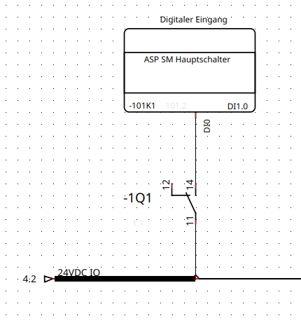

seit kurzer Zeit habe ich das Problem, dass Querverweise an Slave-Bauteilen sehr hellgrau sind. Erst wenn ich mit der Maus darüber gehe, werden diese wieder richtig dargestellt.
Beispielbilder sind angehangen.
Hat jemand eine Idee, was man machen kann, dass diese wieder richtig dargestellt werden?

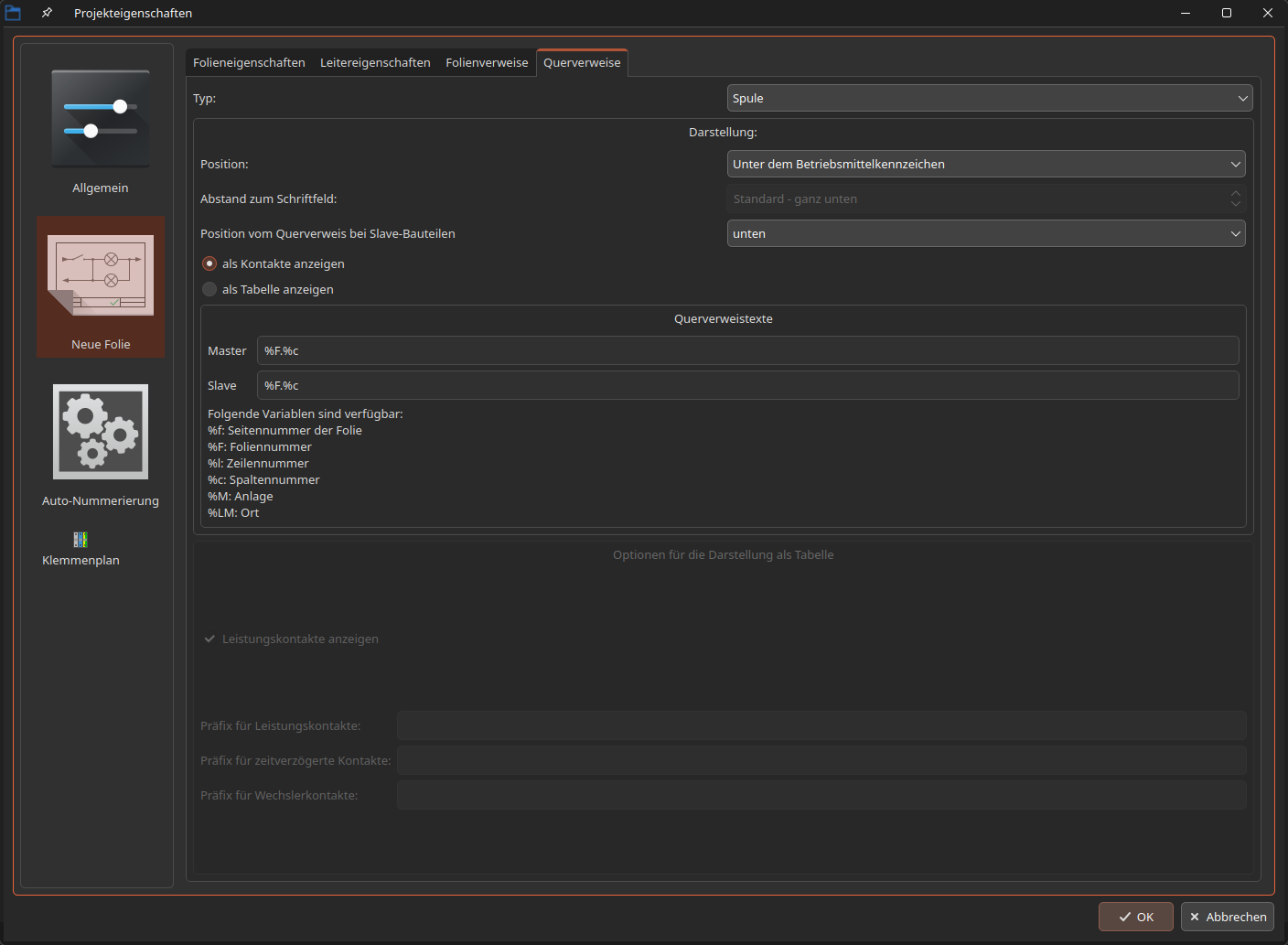

Einstellungen.png, 93.34 kb, 1408 x 1033

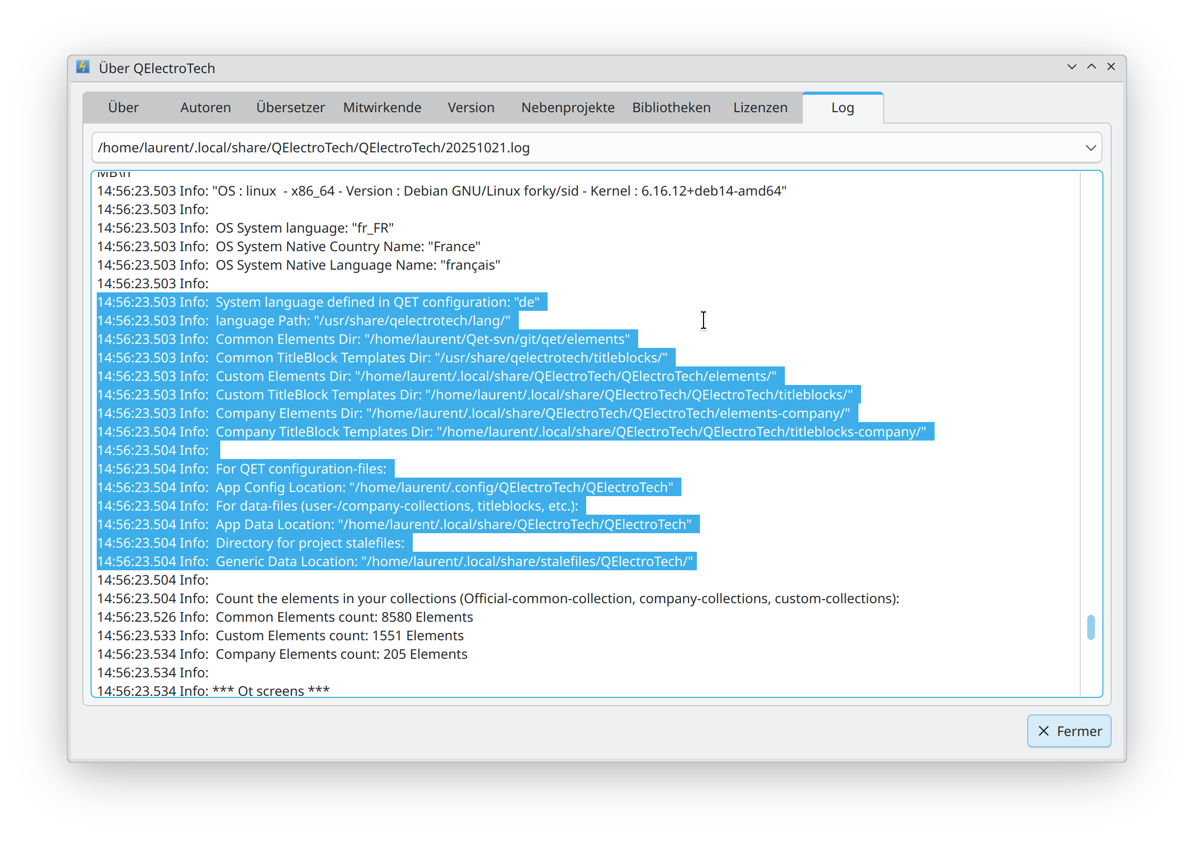

Check your QET log file, all paths used by QET are written there.
As with Linux and macOS, this is a simple text file that is easy to manipulate, unlike Windows OS, where you have to edit regedit.
cat ~/.config/QElectroTech/QElectroTech.conf
https://download.qelectrotech.org/qet/forum_img_2/de_config_linux_path.png

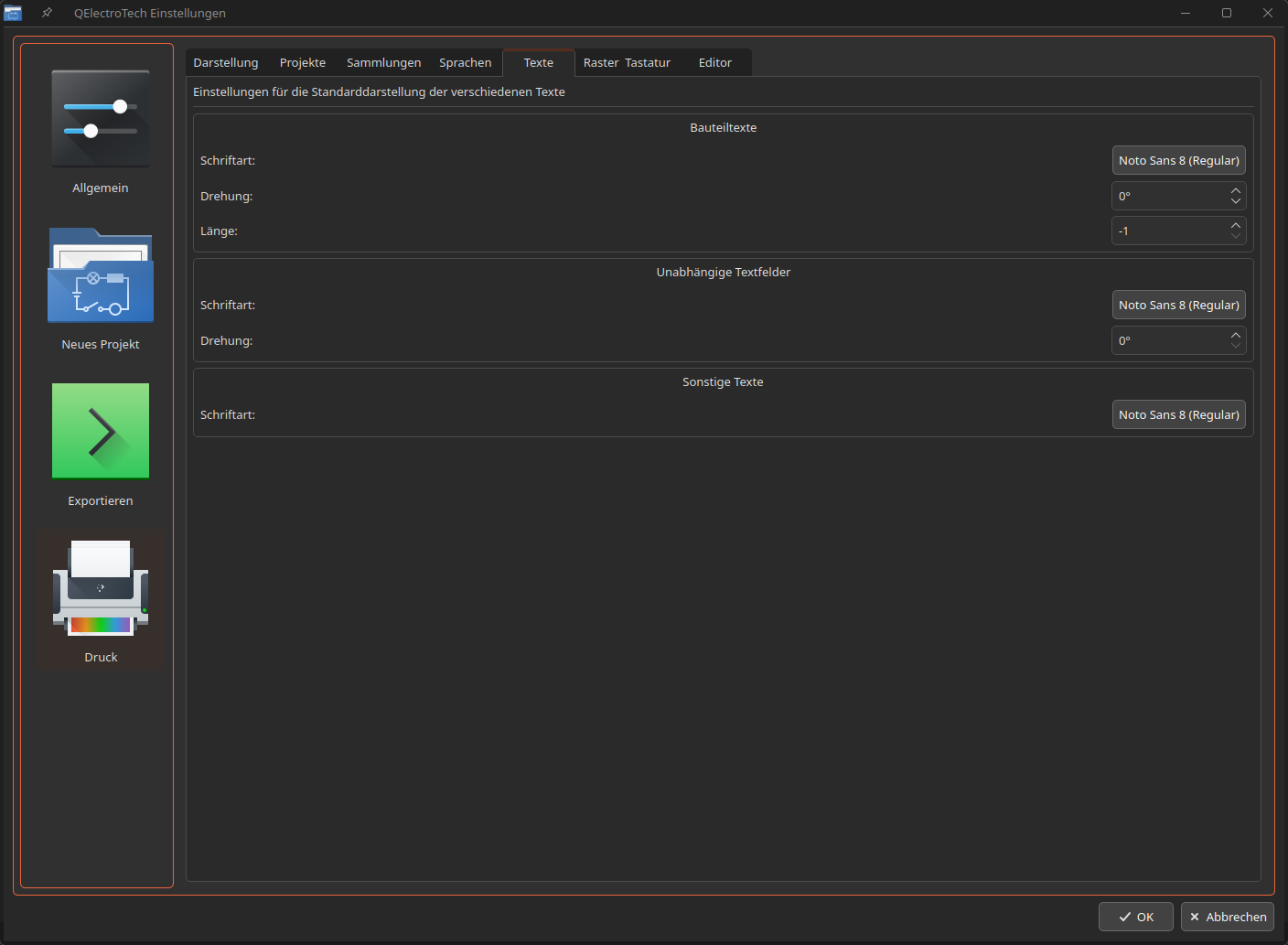

I have Sans Serif 8 everywhere in the program settings.
This works for the main elements. So how can it be due to the font, and how can I check/fix it?
Allgemein_Texte.png, 68.99 kb, 1408 x 1033

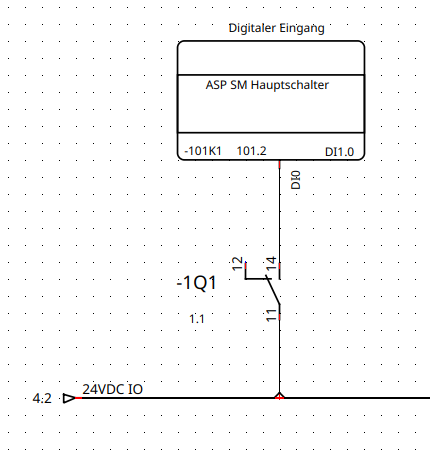

Sobald ich mit der Maus über den Querverweis gehe, ist dieser normal dargestellt wie auf den Bildern oben zu sehen.
Der bleibt auch die ganze Zeit normal solange ich das Projekt offen habe. Erst wenn ich es schließe und neu öffne sind die Querverweise von den Slave-Elementen wieder so hellgrau. Die Querverweise von den Master-Elementen sind ganz normal.
