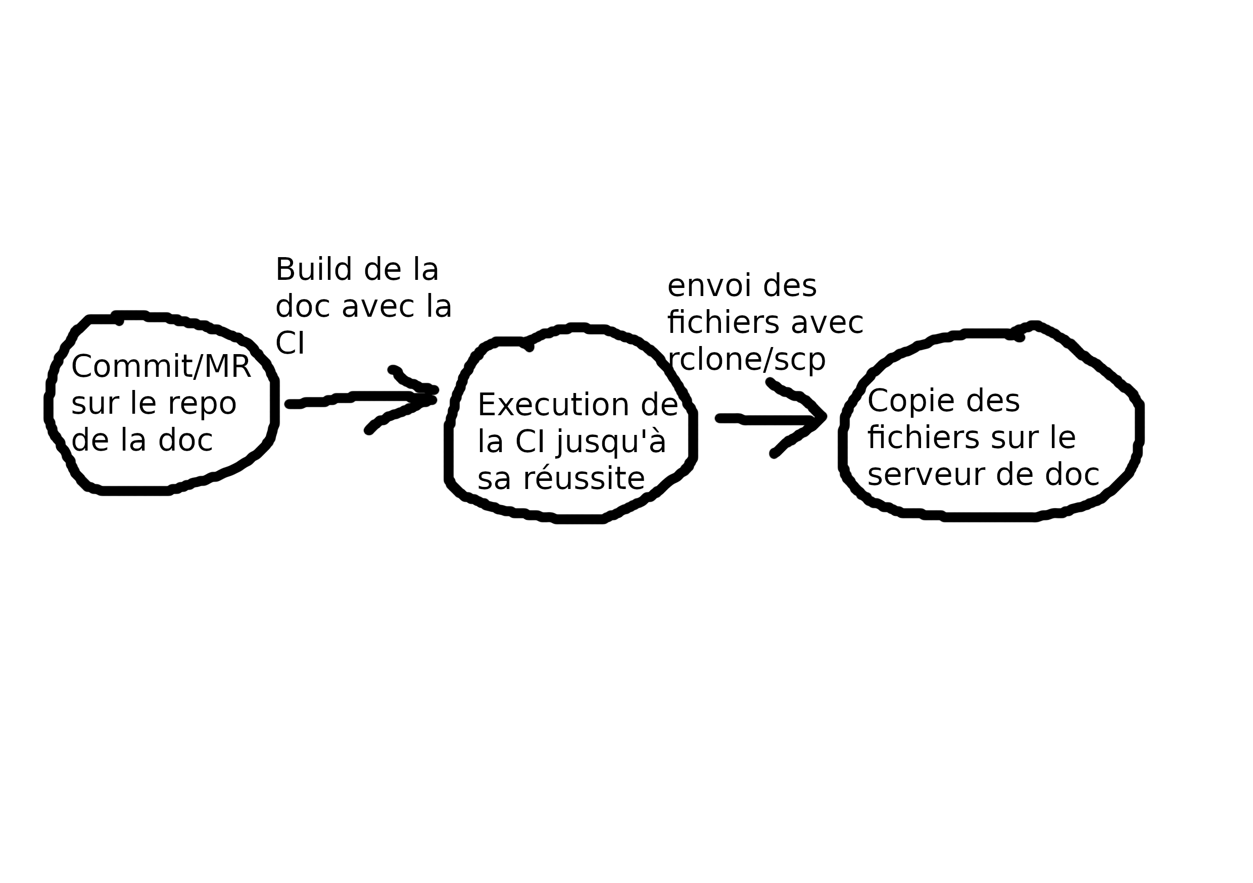

Au fait , j'ai pensé à un truc pour mettre en plance une CI du site avec envoi sur le serv du manuel.
Sachant qu'il est host sur une machine séparée de Github, il serai possible d'ajouter une étape d'upload des fichiers html à la CI.
On pouurait alors utiliser rclone ou scp/sftp pour effectuer le transfert de Github vers le serv.
je peux préparer le terrain, comme ca tu pourras faire après ma MR un commit incluant une clé SSH obfusquée pointant vers le serv.
Vois le dessin que j'ai fais si tu comprend pas bien se que je dis
Sans titre.png, 178.52 kb, 2480 x 1748
Re: Rework of documentation to build Qelectrotech from source
Vu qu'on a changé d’hébergeur, autant c'était facile avec le panel de VHFS de TuxFamily à l’époque de donner des droits de lecture/écriture en fonction de l'user et des répertoires, c'est bien plus compliqué sur le nouvel hébergement.
Voir: https://qelectrotech.org/forum/viewtopic.php?id=2533
Donc je préfère qu'on fasse tout par Github et créer des pages HTML Github.
Ça m’évite beaucoup de travail, créer un token sur le CI de gérer le rsync Github-> site, etc.
En ce moment je n'ai pas trop le temps, pb de santé et reprise du taff après x mois d’arrêt c'est compliqué pour moi et mon corps..
Apres sur le site c'est juste un lien à changer sur quelques entités, forum, main site, ect. qui pointeront vers les nouvelles pages HTML Github au lieu du site.
