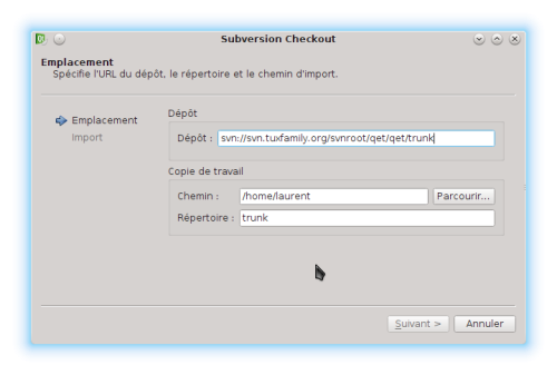

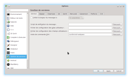

Nouveau projet de type “import Subversion”
chemin de ssh-askpass →
whereis ssh-askpass
/usr/bin/ssh-askpass
/usr/bin/patch

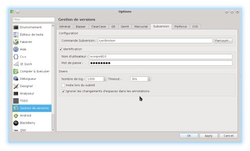

identifiant et chemin de svn

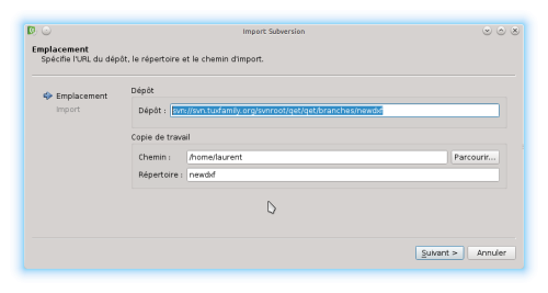

chemin du depot et emplacement du projet
svn://svn.tuxfamily.org/svnroot/qet/qet/trunk
svn://svn.tuxfamily.org/svnroot/qet/qet/branches/dxftoqet2
svn://svn.tuxfamily.org/svnroot/qet/qet/branches/Qetdxf
En tant que développeur
Nécessaire sous kde pour authentifier ses commits et mémoriser le mot de passe
apt-get install ksshaskpass kwalletcli mksh pinentry-curses pinentry-qt4 gpgv libqtkeychain0
Qt Creator 3.1.1 Basé sur Qt 5.3.0 : libqt5keychain0
Fichier de conf de ~/.subversion
password-stores = kwallet-wallet = kwallet-svn-application-name-with-pid = yes store-passwords = yes

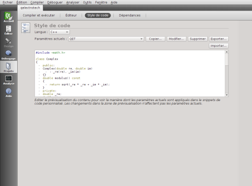

on ajoute le style de code Qet
wget http://qelectrotech.org/wiki_new/_media/doc/qtcreator-qet-style.xml

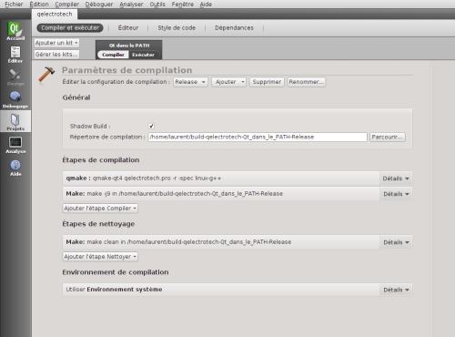

''on va booster les cpu →Specifies the number of jobs (commands) to run simultaneously. make -j9 dans mon cas
laurent@debian:~$ grep ^processor /proc/cpuinfo | wc -l 8 laurent@debian:~$ nproc 8 laurent@debian:~$ getconf _NPROCESSORS_ONLN 8
valeur +1
8x AMD FX-8350 Eight-Core 2048 KB cache 12flags( sse3 ht nx lm svm ) 12clocked at [ 4000.000 MHz ]
