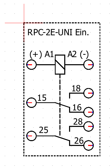

Beispiel
Mein erstelltes Bauteil:
(Bild 1)
Potential 0 => Kontakt A1 (das ist OK)
Potential 1 => Kontakt A2 (das ist OK)

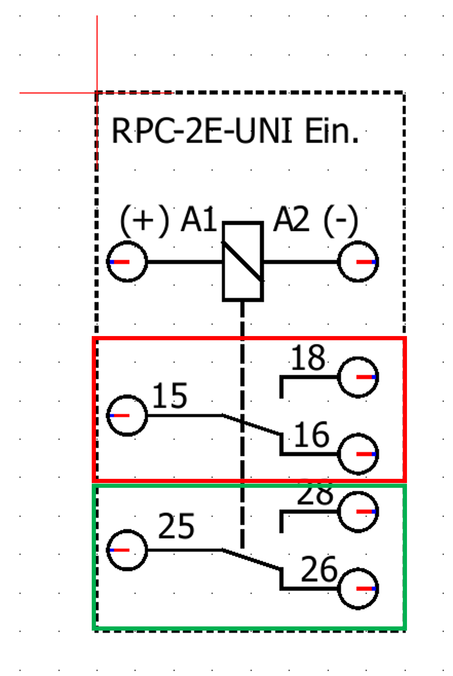

Potential 1 => Kontakt 15 & 18 & 16 (rotes Kasten)
Potential 2 => Kontakt 25 & 28 & 26 (grüner Kasten)
(Bild 2)
Sorry die Bilder schaffen mir keine zusätzliche Klarheit. Was genau willst du erreichen? Das ist doch ein Relais und alle Kontakte sind normalerweise völlig unabhängig?

Ja es ist ein Relais.
Sorry, dass ich dir da im Detail widersprechen muss.
Das Relais wird durch die Kontakte A1 und A2 geschaltet. Hier gebe ich dir Recht das sind zwei unabhängige Kontakte (Potential).
Bei den Schaltkontakten ist das nicht der Fall.
Kontakt 15 ist im AUS-Zustand mit Kontakt 16 verbunden (gleiches Potential)
Kontakt 15 ist im EIN-Zustand mit Kontakt 18 verbunden (gleiches Potential)
Kontakt 25 ist im AUS-Zustand mit Kontakt 26 verbunden (gleiches Potential)
Kontakt 25 ist im EIN-Zustand mit Kontakt 28 verbunden (gleiches Potential)
Ich möchte also, dass die Kontakte 15, 18 und 16 untereinander das gleiche Potential haben.
Unabhängig von den anderen Kontakten sollen auch die Kontakte 25, 26, 28 untereinander die gleiche Eigenschaft (Potential) haben.

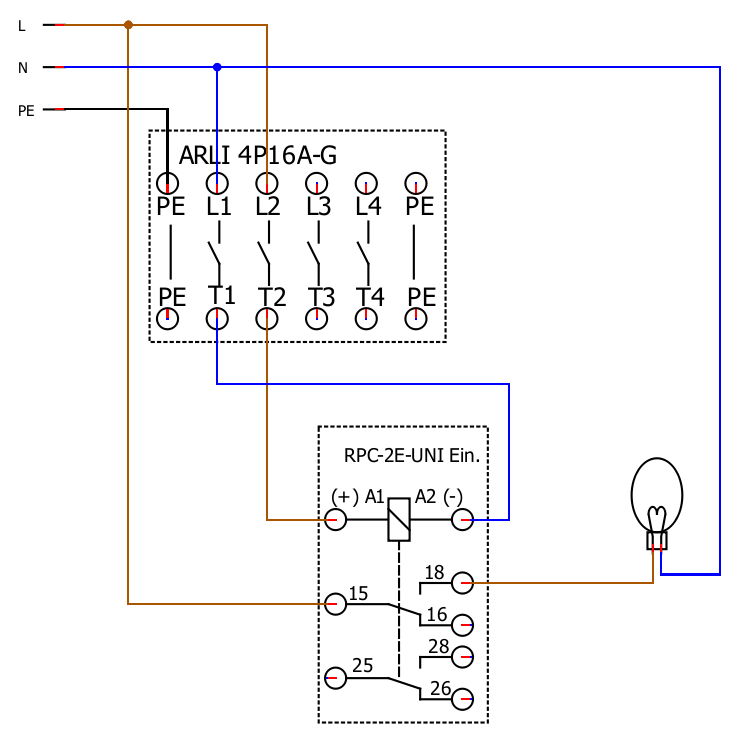

Vielleicht hilft dieses Bild
Not professionnal....
Nicht professionell....
Was ist unprofessionell?
Annahme:
240V Wechselstrom => Hauptschalter => Relais => Lampe
Mit dem Hauptschalter schalte ich ein Relais, das dann einen Verbraucher schaltet.
Am Verbraucher liegen zwei verschiedene Potentiale an, einmal L1 und einmal N.
Das Relais hat einen Verbraucher (für seine Spulen), hier liegen zwei verschiedene Potentiale an.
Die Schaltkontakte sind keine Verbraucher, sie geben also die Eingangsleitung unverändert weiter, das Potential bleibt also erhalten und auch die Eigenschaft der Leitung.
Erst am Verbraucher (im Beispiel die Lampe) ändert sich das Potential.
Ja, Sicherungen etc. habe ich nicht eingezeichnet, soll nur ein Beispiel sein.
Auch am Hauptschalter werden in meinem Beispiel bis zu 4 verschiedene Potentiale (Eigenschaften) übertragen, dazu kommen noch die beiden PE Klemmen.
Ich verstehe nicht warum nicht mehrere Potentiale (Einstellungen) pro Teil übergeben werden sollten.
Gruß Mücke

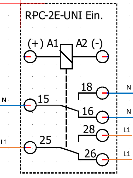

Hallo Mücke,
wenn du die gleichen Eigenschaften von Verbindungen vor und nach Kontakten von Schützen oder Schaltern haben möchtest must du diese in den Verbindungseigenschaften ändern. Automatisch werden die Eigenschaften nicht Übertragen. Es gab schon mal vor langer Zeit solch eine frage hier im Forum dort wurde erklärt, das ein Signal vor einem Schützkontakt ein anderes ist, als nach dem es geschaltet worden ist.
Stebo
@Calypso: hey, danke für dein Feedback.
Kannst du mir zeigen, wie ich das mit den "Verbindungseigenschaften ändern" machen soll? ich bekomme das immer nur für das ganze Bauteil hin :-( nicht für einzelne Kontakte :-(
Hallo Mueke,
Ich glaube du hast etwas falsch verstanden, ich meine nachdem du eine Verbindung erstellt hast clikst du die zu änderne Verbindung an, es öffnet sich ein Fenster in dem du dann die Eigenschaft der Verbindung ändern kannst.
Stebo
Ah Ok,, ja das mache ich ja schon so, denn ich ändere ja jede leitung von hand ab.
