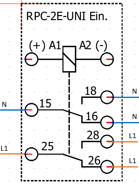

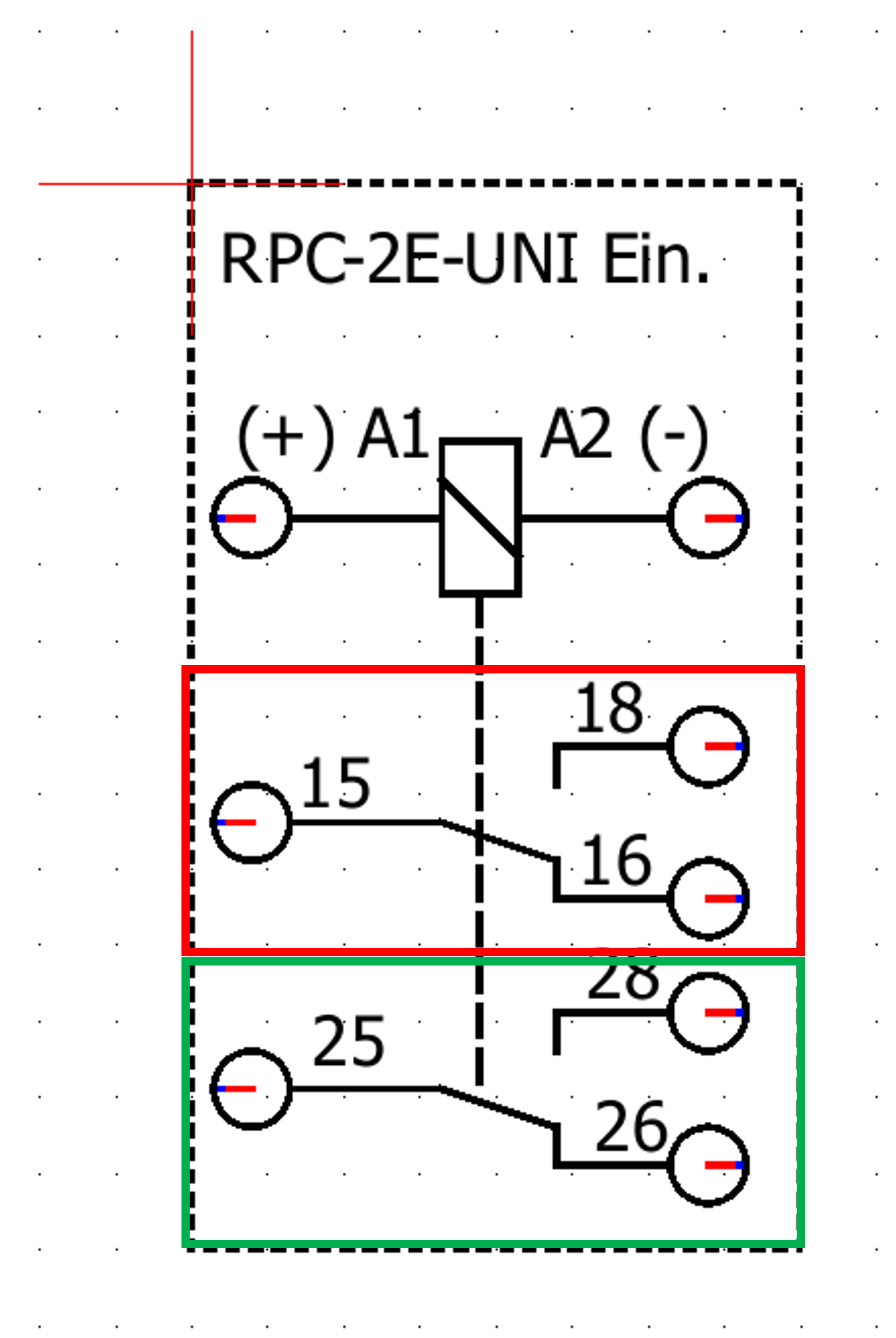

Beispiel
Mein erstelltes Bauteil:
(Bild 1)
Potential 0 => Kontakt A1 (das ist OK)
Potential 1 => Kontakt A2 (das ist OK)
Potential 1 => Kontakt 15 & 18 & 16 (rotes Kasten)
Potential 2 => Kontakt 25 & 28 & 26 (grüner Kasten)

Sorry die Bilder schaffen mir keine zusätzliche Klarheit. Was genau willst du erreichen? Das ist doch ein Relais und alle Kontakte sind normalerweise völlig unabhängig?
