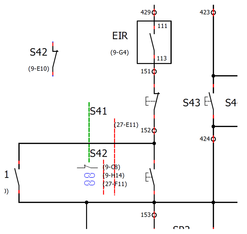

22 (edited by papat 2022-08-05 20:11:12)
Re: Esclave neutre
Super, la dernière version que j'ai téléchargée affiche correctement les "other" nomicons/smile
Il ne reste plus qu'un détail cosmétique qui peut sans doute être optimisé.
Sur l'image ci-dessous, on voit que le label de S41 doit être fortement décalé à gauche à cause de la position de la référence croisée d'un unique élément "other"
https://i.servimg.com/u/f63/12/15/55/84/s4111.png
Alors que si je lui greffe un contact standard en plus du (ou des) other, les références croisées (qu'elles soient de type contact ou other) sont nettement mieux positionnées par rapport au label
https://i.servimg.com/u/f63/12/15/55/84/s41_211.png

Re: Esclave neutre
Bonsoir Thierry.
juste un conseil, quitte à refaire, reprendre un vieux schéma, essaye de ne pas avoir des labels de folios à rallonge.
Je sais  pour toi il est plus facile de le redessiner sans s'y perdre, mais vu que tu as suivis mes conseils, une fois le projet ficelé, tu fais un backup, ensuite tu l'enregistre sous un nouveau nom : 2022-08-05_rex.qet.
A partir de là il te suffit simplement dans chaque folio, de remplacer son label par exemple: 301.01 ...  503S1 ... par un label plus court ce qui sera plus compréhensible pour dépanner et mieux comprendre la logique du projet et de plus tes XRefs n'auront pas ce décalage.
Re: Esclave neutre
Oui c'est une solution, et qui a le mérite d'être plus élégante quant à la numérotation.
N'empêche, même en renumérotant il subsiste un décalage pas si anodin que cela, je l'ai mis en évidence ici entre S41 et S42 :
https://i.servimg.com/u/f63/12/15/55/84/s41_311.png
Et tant qu'à faire, pourquoi ne pas créer un symbole figurant un lien (comme affichés en bleu ci-dessous) pour les éléments "other" au lieu d'un "rien du tout" ? Ça pourrait être plus parlant non ?
https://i.servimg.com/u/f63/12/15/55/84/s41_410.png
Merci et bonne continuation nomicons/smile
