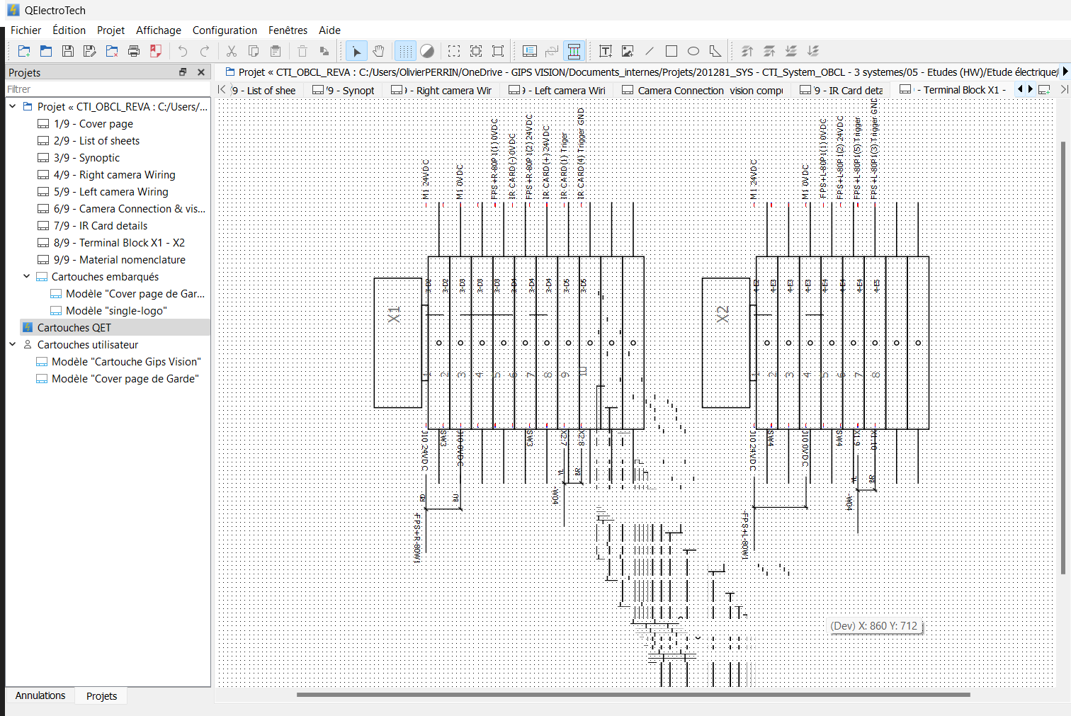

j'ai un pb avec les borniers et l'affichage.
Je ne sais pour quelle raison, je me retrouve à l'ouverture du projet avec un décalage entre les borne le texte et j'ai des bug de rafraichissement. Voir photo
Merci de votre aide.

Re: Pb avec Bornier
Oui c'est tout à fait du au 2nd écran.
Quand je le retire tout redevient normal.
Comment puis-je solutionner le Pb avec 2 écrans ?
