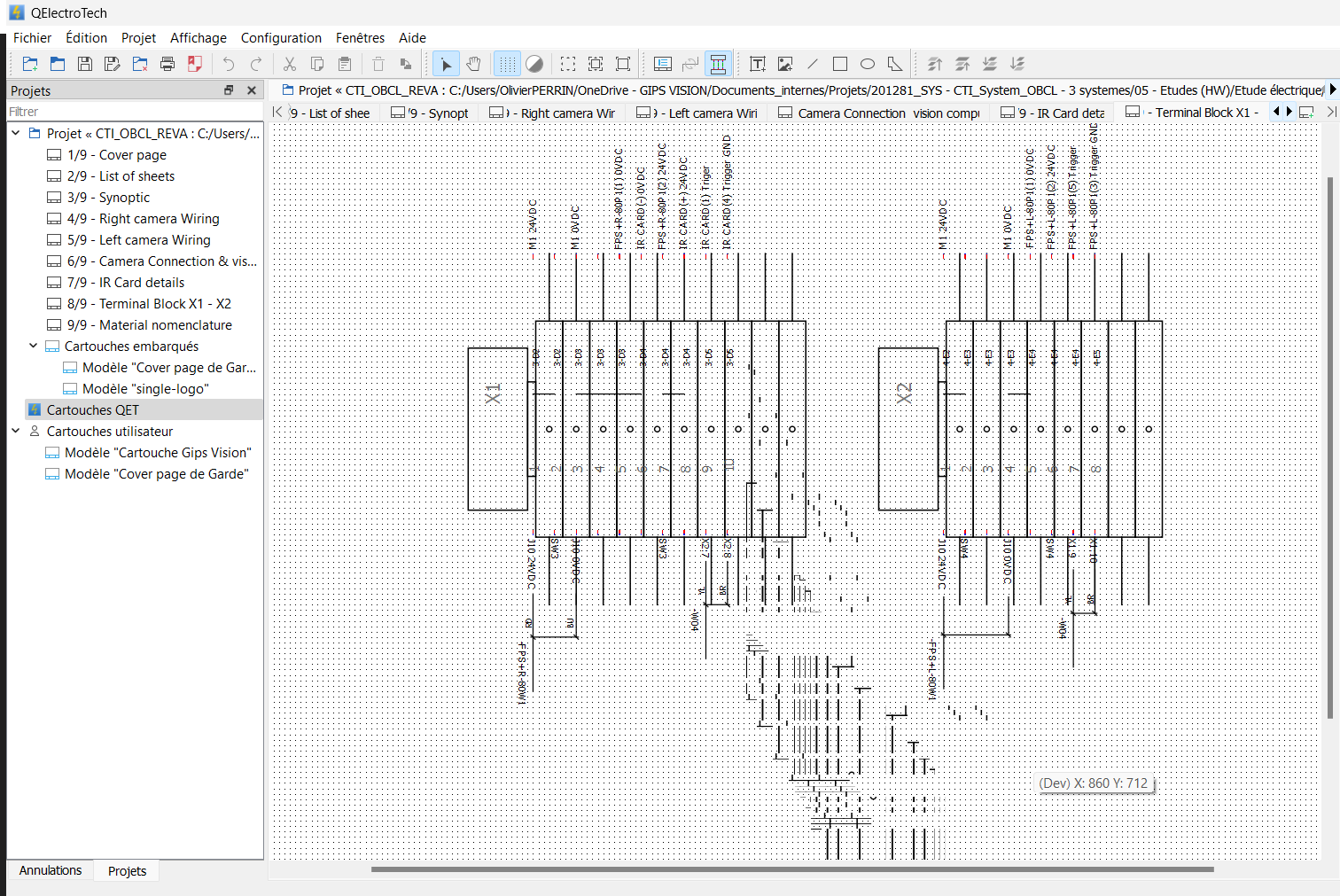

j'ai un pb avec les borniers et l'affichage.
Je ne sais pour quelle raison, je me retrouve à l'ouverture du projet avec un décalage entre les borne le texte et j'ai des bug de rafraichissement. Voir photo
Merci de votre aide.

ça ressemble au même type de problème?
https://qelectrotech.org/forum/viewtopi … 364#p16364

Oui c'est tout à fait du au 2nd écran.
Quand je le retire tout redevient normal.
Comment puis-je solutionner le Pb avec 2 écrans ?
Je suis en version 0.8c. (J'ai testé la version 0.9, mais elle me cause un pb sur la nomenclature. Ma requéte de la version 0.8c ne marche pas en 0.9).
