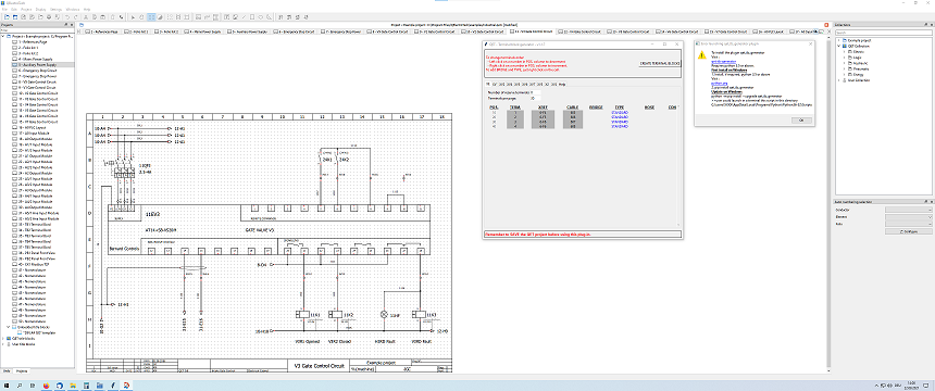

Re: Klemmenplan-Plugin kann nicht gestartet werden-TB Plugin can´t started
Nach dem starten von qet_tb_generator-1.1.7.exe
bekomme ich die Fehlermeldung
"Error launching qet_tb_generator_plugin.exe",
das Plugin startet und erzeugt die Klemmenliste jedoch ohne Probleme.
Als Test Projekt habe ich industrial.qet verwendet.
qet_tb_generator-1.1.7.exe ist in C:\Users\Username\Application Data\qet gespeichert.
After starting qet_tb_generator-1.1.7.exe
I get the error message
but the plugin starts and generates the terminal list without problems.
As a test project I have used industrial.qet.
qet_tb_generator-1.1.7.exe is stored in C:\Users\Username\Application Data\qet.
Hat jemand eine Idee wie ich die Fehlermeldung
"Error launching qet_tb_generator_plugin.exe" beheben kann?
Der Klemmengenerator funktioniert, es kommt jedoch dieses  zweite Fenster.
passt dort ein Pfad im Dateisystem nicht?
