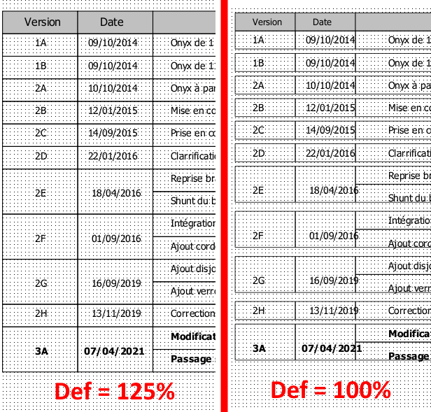

Je travaille sur PC portable avec un petit écran (13") auquel je connecte un écran externe. L'écran du portable à une mise à l'échelle à 125% et l'autre à 100%.
Lorsque je fais mon schéma, tout se passe bien sur celui défini à 125%. Par contre, si je change d'écran pour celui à 100%, tout est décalé.
Chose étrange, l'éditeur d'éléments ne présente pas ce problème! De même, lors de l'exportation en PDF, pas de problème.
Quelques images pour illustrer sont en pièces jointes.
Avez-vous déjà rencontré ce problème?
Si oui avez-vous des conseils/solutions à me donner?
Merci d'avance nomicons/smile

Re: Problème lié à la mise à l'échelle des écrans
Merci pour vos réponses nomicons/smile
Alors j'essaye de préciser!
Effectivement seuls les éléments sont impactés mais uniquement dans l'éditeur de schéma. Il n'y a pas de différence si je créé un nouvel élément (avec l'éditeur d'élément) sur l'un des deux écrans. Il n'y en a pas non plus si je modifie un élément déjà existant.
J'ai créé des tableaux comme des composants et le même problème apparaît, je vous mets une images de mes tableaux. Je pense que ce sont les éléments graphiques qui sont en cause (lignes, textes...) car effectivement il n'y a pas de problème avec les bornes. On remarque aussi que la taille du texte semble identique entre le 100% et le 125%.
Lorsque je démarre sur l'écran 100% on a le problème de décalage. Je le déplace sur l'écran 125% et là le problème disparaît.
A savoir, l'écran 125% est mon écran principal dans les paramètres Windows. Je ne peux pas changer d'écran principal.
J'ai fait le test suivant:
Duplication des écrans (au lieu d''étendre l'affichage) pour que les écrans affichent donc la même chose avec le même zoom. Le problème n'apparaît pas, que l'on soit en 100% ou en 125%.
N'hésitez pas si vous avez besoin d'autres tests!
Merci d'avance!
Pour les tableaux effectivement, je fais des lignes, carrés, rectangles... dans lesquels je mets du texte. Ensuite, je les colle les uns aux autres dans mon schéma de câblage pour pouvoir rajouter des lignes au besoin.
Aucun problème pour faire le cobaye, je suis aussi dev C/C++/C#, je peux comprendre 2-3 lignes de code nomicons/wink
Bonjour à tous!
Alors le développement C/C++/C# c'est une partie de mon métier!
Je viens de tester la version modifiée. Résultat : c'est beaucoup mieux!
Sur mon écran en définition 100%, je mets le facteur d'échelle à 1.25 (correspondant au 125% de mon écran principal) et là tout se place correctement!
J'en ai profité pour faire le test en changeant la définition de mon écran 100% à 150% et ça fonctionne toujours.
Remarque: si on laisse le facteur à 1.25 en affichant sur l'écran 125% alors on trouve le problème dans le sens inverse.
Question technique, est-il possible d'automatiser le facteur d'affichage en fonction de l'écran? Je précise que je ne connais pas du tout Qt...
