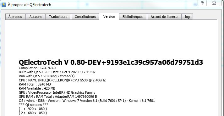

je n'arrive pas à lancer l'impression du projet sur une versopn readytouse, git6826.
DAns le fichier de log :
10:46:11.013 Warning: QPrintDialog: Cannot be used on non-native printers (:0, )
10:46:11.014 Warning: QPrintDialog: Cannot be used on non-native printers (:0, )
Merci.
Capture.PNG, 46.15 kb, 713 x 369
