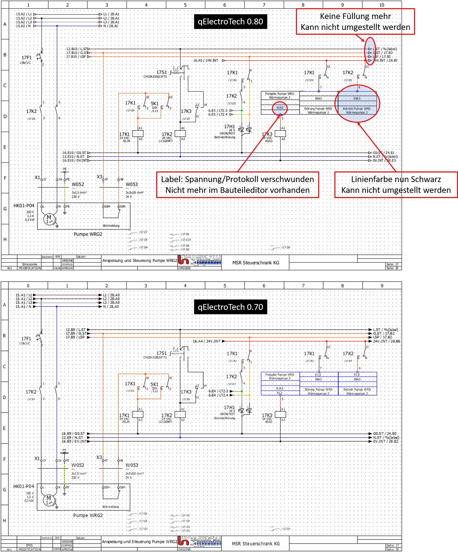

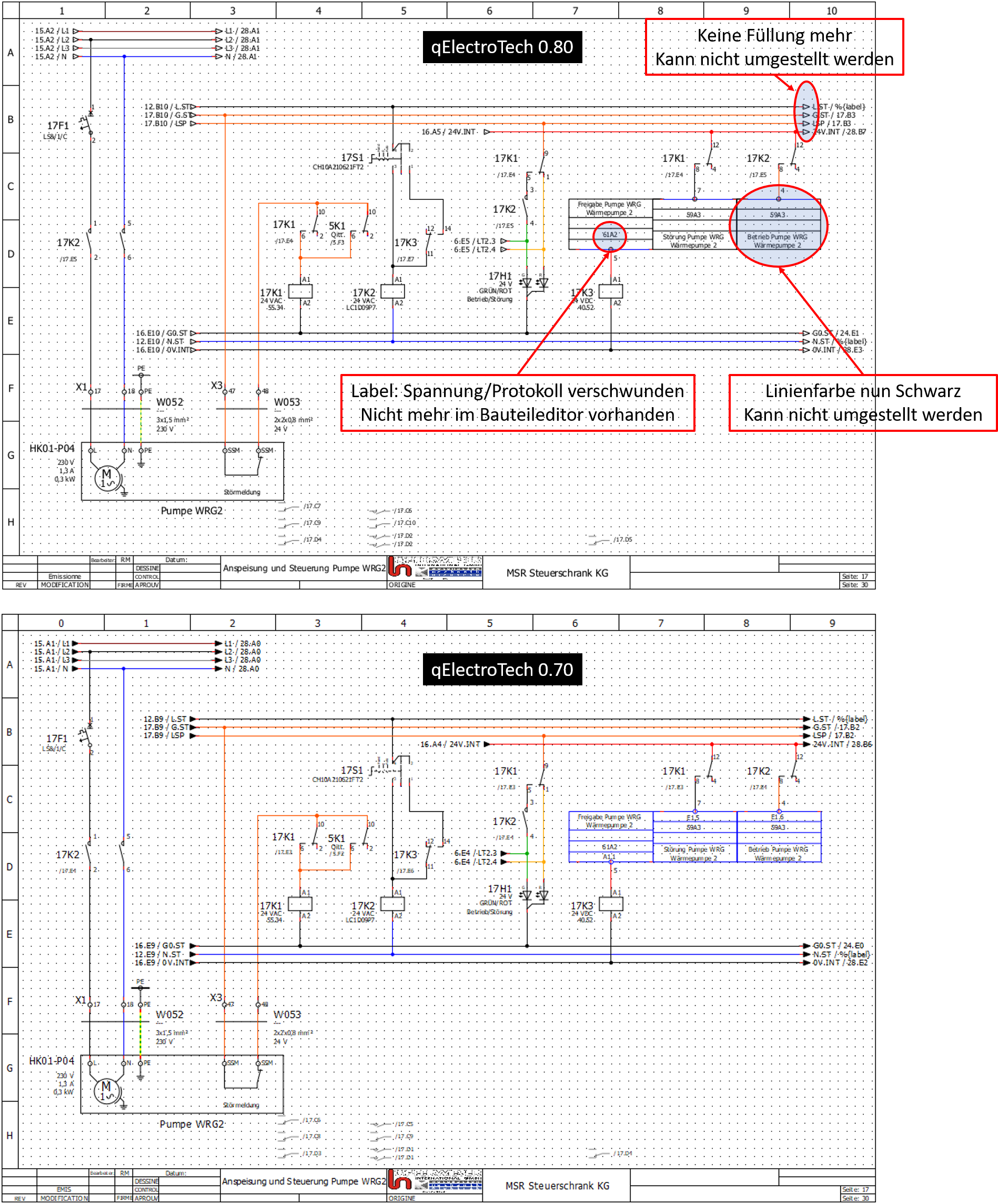

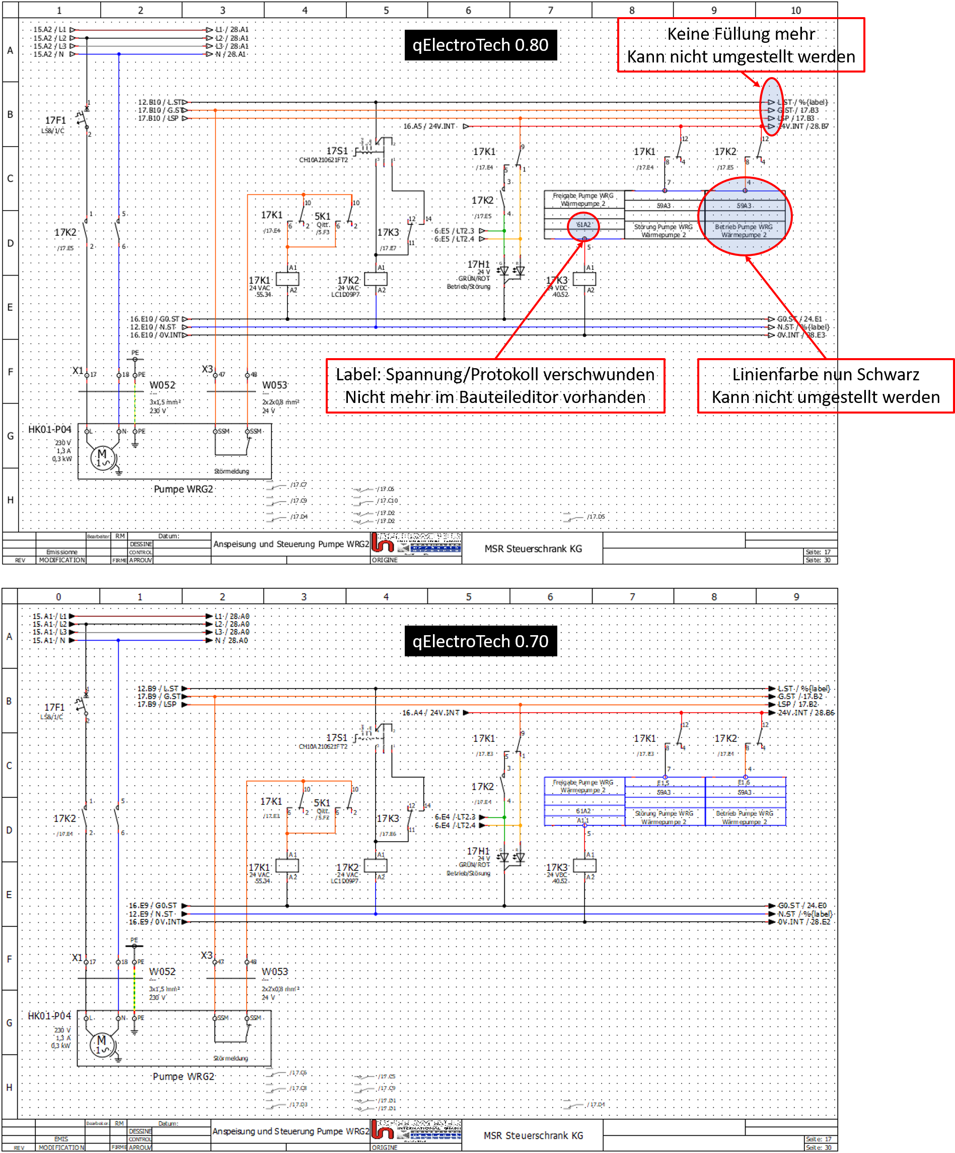

Habe bis heute Version 0.70 verwendet.
Nach Installation der neuen Version Version 0.8 (DEV) / Windows 7, 8, 8.1, 10 (2020-09-23-2) musste ich feststellen, dass bei meinen Bauteilen die Labels für Spannung/Protokoll nicht mehr vorhanden sind. Diese können auch nicht mehr verwendet werden. Gibt es eine Möglichkeit diese wieder zu verwenden bzw. schnell umzustellen. Außerdem, funktioniert das Füllen und die Vergabe von neuen Farben bei Polygonen, Rechtecken usw. nicht mehr.
Unterschide 0.7_0.8.png, 964.07 kb, 1897 x 2289

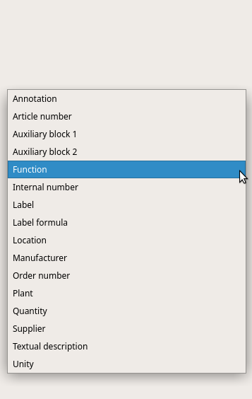

Hallo,
habe gerade mal ein älteres Projekt geöffnet, an den Folienverweisen fehlen die Angaben zu Spannung / Protokoll. Spannung / Protokoll variable ist nicht mehr vorhanden.
Stebo
Screenshot_new.png, 23.33 kb, 357 x 564
Re: Probleme beim umstig von 0.70 auf 0.8
Hallo Stebo,
tension/protocol variable was removed for element information widget, is only for conductors now.
https://git.tuxfamily.org/qet/qet.git/c … 0a7898e503
Hello scorpio810,
ok but how can i use it when i select a conductor and enter something in the selection window under voltage / protocol nothing is displayed on the conductor.
Best regards
Stebo

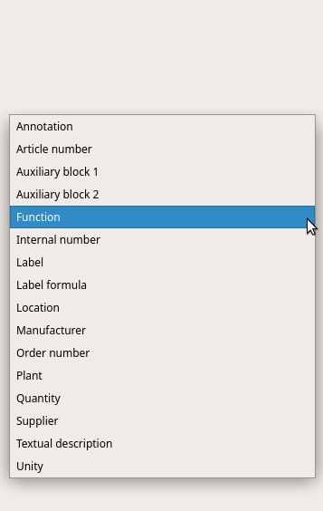

Like this?
https://download.qelectrotech.org/qet/forum_img_2/protocol.png
