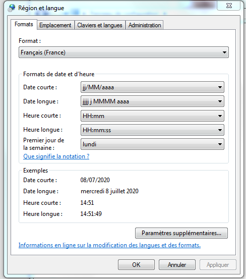

Je suis pas sûr qu'il faille que ce soit en fonction des paramètres PC, mais plutôt projet, car en fonction de la nationalité des clients la demande pourrait être différente....
Re: Nouveautés de la version de développement 0.8
Il me semble que c'est déjà le cas?
https://git.tuxfamily.org/qet/qet.git/t … e.cpp#n163
@Galexis le format de la date change automatiquement en fonction de la configuration timezone/locale paramétré sur ton PC.
On Windows and Mac, this locale will use the decimal/grouping characters and date/time formats specified in the system configuration panel.
https://doc.qt.io/qt-5/qt.html#DateFormat-enum
C'est bien le cas...
Capture.PNG, 41.31 kb, 488 x 553
Toutes les dates dans QET sont basées sur SystemLocaleShortDate ce qui permet de remplacer automatiquement le format date dans tous tes folios suivant ton client ou en fonction de la configuration PC chez ton client.

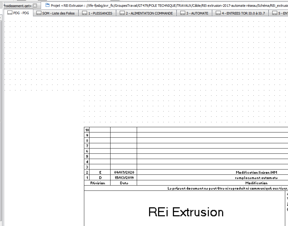

galexis wrote:
avec la readytouse du 30 juin, ni le sommaire, ni la nomenclature ne fonctionnent....
Merci.
Edit : les tableaux semblent vides, mais en faite quand on zoom dessus, il y a bien du texte et à l'impression le résultat est OK. Est-ce que cela vient de mon pc ?
Je persiste, il y a un problème d'affichage : la police dans le schéma est pourrie à l'affichage et au PDF c'est pareil.
j'utilise la git6467. Je n'avais pas le problème avec la git6311.
Merci du retour, j'ai corrigé le "Lancer QET.bat" de mon coté pour les prochaines ReadyToUse.
Comme il y a un souci avec le commit : "Fix wrong date format for nomenclature table" te faudra attendre que ce soit résolu.
En entendant modifie dans ton .bat la commande en:
set command=bin\qelectrotech.exe -platform windows:fontengine=freetype --common-elements-dir=elements/ --common-tbt-dir=titleblocks/ --lang-dir=lang/ %*
https://git.tuxfamily.org/qet/qet.git/c … 9e09f132c3
Ok merci. Ca fonctionne.

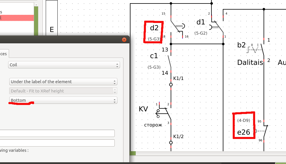

I met with some kind of bug on the contacts. If the contact is subordinated to the coil, then everything is fine, and if subordinated any switch or fuse, the link to the switch comes over to the text of the switch room. I tried to create a new switch with the button properties, but the problem still remains.

@Alexander:
change to
https://download.qelectrotech.org/qet/forum_img_2/alexander_xref.png
Thanks for the help. But the problem is strange. On the contacts from the coils when installed "bottom" shows the bottom. And on the contacts associated with the switches, the link remains on top. After the project is closed, these settings are not saved. I did not understand why it was necessary to share connected contacts with different objects. In practice, I have never seen such a separation. Even in pneumatics.
I saw the same issue on many config, change it in on general settings and also on your project.
Maybe since this commit? :
https://git.tuxfamily.org/qet/qet.git/c … d990aabff5
