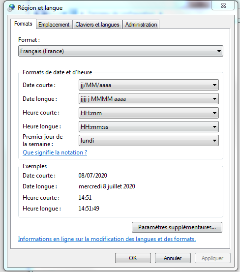

Est-il possible de modifier le format d'affichage de la date dans le sommaire, qui est "année-mois-jou" pour avoir "jour-mois-année" ?
Merci.

Re: Nouveautés de la version de développement 0.8
Oui je vais regarder ça.
Il faudrait que ce soit en fonction de la local
Il me semble que c'est déjà le cas?
https://git.tuxfamily.org/qet/qet.git/t … e.cpp#n163
@Galexis le format de la date change automatiquement en fonction de la configuration timezone/locale paramétré sur ton PC.
On Windows and Mac, this locale will use the decimal/grouping characters and date/time formats specified in the system configuration panel.
https://doc.qt.io/qt-5/qt.html#DateFormat-enum

Je suis pas sûr qu'il faille que ce soit en fonction des paramètres PC, mais plutôt projet, car en fonction de la nationalité des clients la demande pourrait être différente....

C'est bien le cas...
Toutes les dates dans QET sont basées sur SystemLocaleShortDate ce qui permet de remplacer automatiquement le format date dans tous tes folios suivant ton client ou en fonction de la configuration PC chez ton client.
https://git.tuxfamily.org/qet/qet.git/l … eShortDate

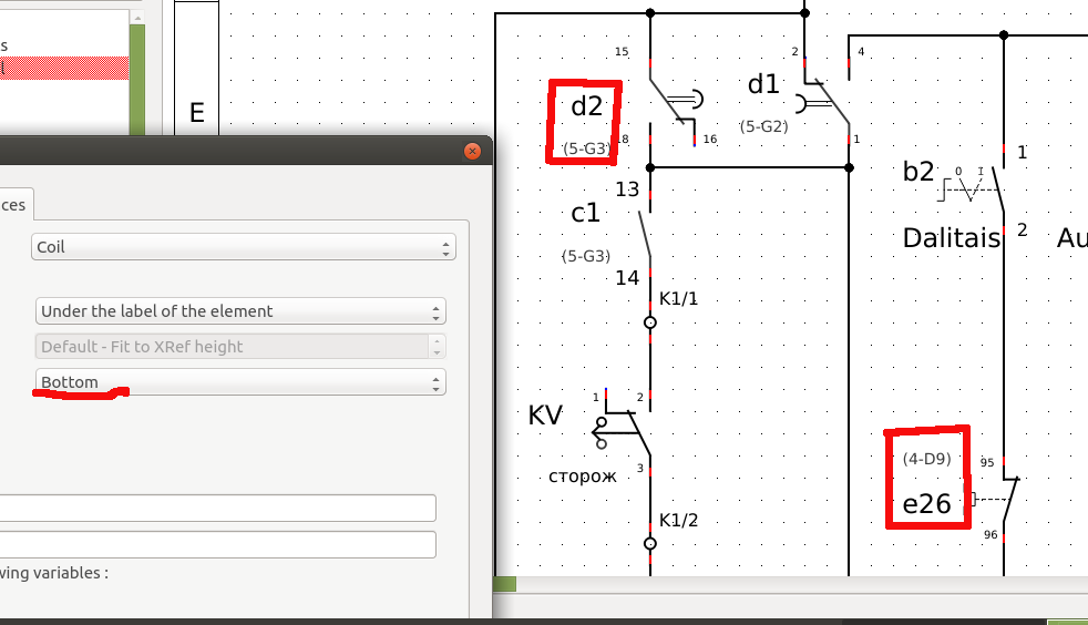

I met with some kind of bug on the contacts. If the contact is subordinated to the coil, then everything is fine, and if subordinated any switch or fuse, the link to the switch comes over to the text of the switch room. I tried to create a new switch with the button properties, but the problem still remains.
[img]kontact.png[/img]

@Alexander:
change to
https://download.qelectrotech.org/qet/forum_img_2/alexander_xref.png

Thanks for the help. But the problem is strange. On the contacts from the coils when installed "bottom" shows the bottom. And on the contacts associated with the switches, the link remains on top. After the project is closed, these settings are not saved. I did not understand why it was necessary to share connected contacts with different objects. In practice, I have never seen such a separation. Even in pneumatics.
I saw the same issue on many config, change it in on general settings and also on your project.
Maybe since this commit? :
https://git.tuxfamily.org/qet/qet.git/c … d990aabff5

- Log -----------------------------------------------------------------
commit ac49ecce7d5d731cb39ac0ad89f67837847fe319
Author: Claveau Joshua <Joshua@>
Date:   Wed Jul 15 20:48:52 2020 +0200
    Fix wrong position of slave xref after open a saved project
