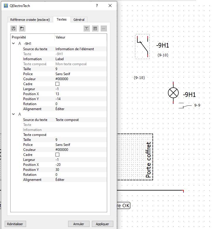

j'ai un voyant avec les propriétés "maitre" et "commutateur". Le label de ce voyant est une formule "-%FH1", rien dans formule. Je lie un bouton poussoir esclave à ce voyant: le contact prends bien le label. Je rajoute un texte dynamique de texte composé et choisi "label": seul la position du maître est affiché. Si je choisis information élément, le label n'est pas proposé.

Author: Claveau Joshua <Joshua@>
Date:   Wed Apr 8 19:27:24 2020 +0200

4
Re: Problème texte dynamique et texte composé de label
La derniere version en paquet c'est la 6179.
5
