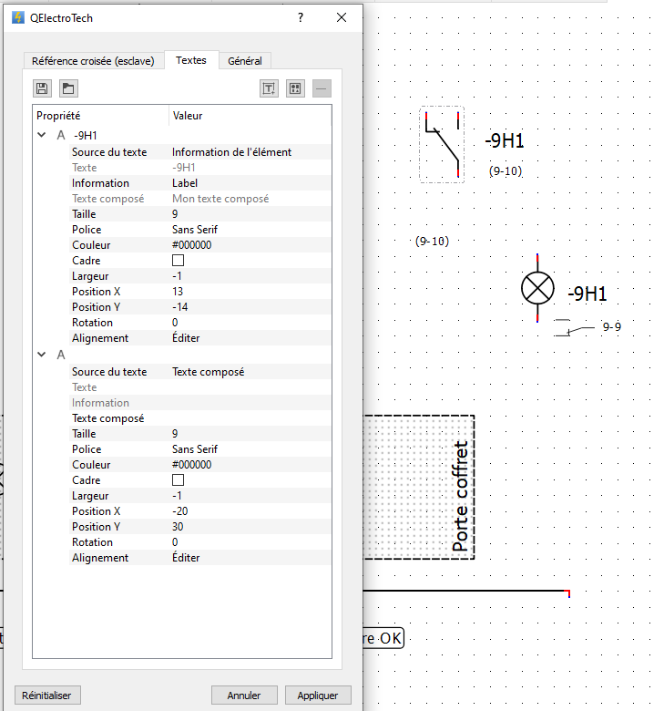

j'ai un voyant avec les propriétés "maitre" et "commutateur". Le label de ce voyant est une formule "-%FH1", rien dans formule. Je lie un bouton poussoir esclave à ce voyant: le contact prends bien le label. Je rajoute un texte dynamique de texte composé et choisi "label": seul la position du maître est affiché. Si je choisis information élément, le label n'est pas proposé.

Si, sur mon esclave déja relié, je rajoute un nouveau texte dynamique "information de l’élément" puis "label", il prend bien le label du maître ainsi que la XREF du maître déjà relié .. et je me retrouve bien avec deux fois la même chose..
https://download.qelectrotech.org/qet/forum_img_2/galexis_bug.png
Re: Problème texte dynamique et texte composé de label
Je t'ai envoyé une vidéo par mail où tu verras que je ne peux pas, le choix label n'existe pas.

Si j'entre KA1 dans label ça fonctionne et tu as accès sur le nouveau texte dynamique au label, pas si j'entre %KA1 dans la formule du label.
Entrer une valeur "%" quelque soit le champ, ou entrer le label dans le champ de formule empêche de choisir sur un second texte dynamique  le choix du label du maître.

Effectivement, le soucis se situe avec les formules....
L'astuce ou workaround consiste une fois tes textes ajoutées sur les esclaves déjà liés de redéfinir le label du maître et de remettre ta formule.

Effectivement, ça contourne le problème
Corrigé
