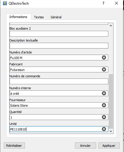

Lorsque l'on fait un clic droit sur un élément on peut l'éditer.
Peut-on modifier les entêtes de champ de cet éditeur?
Exemple : remplacer l'Entête "Numéro d'article" par "Référence Fabricant"

oui on peut remplacer dans l’éditeur les entêtes de champ, mais si l'element est déja posé et le champ Numéro d'article renseigné et affiché sur le folio, il faut changer dans ce texte dynamique l'affectation du champ en Référence Fabricant.

dans ce même widget, tu vas sur l'onglet textes, là tu changes l’affectation de ton texte sur le type Référence Fabricant.
Bonjour scorpio810

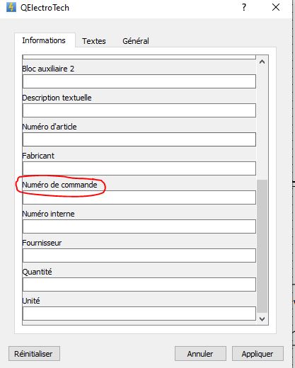

pardonnez-moi je me suis mal exprimé, c'est le label du champ que je voudrais modifier et cela pour le retrouver dans n'importe quel projet et surtout dans l'export nomenclature en CSV, merci pour le coup de main...
Malheureusement c'est en dur dans le code, a moins d’éditer et de recompiler le programme tu ne pourras pas changer de nom ce champ.

J'avoue que je ne comprend pas très bien ton besoin.
