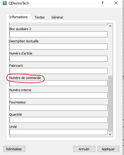

Re: Menu éditeur
Bonjour scorpio810
heu....pas bien compris, je pense que vous voulez dire que l'on peut modifier les champs que dans l'éditeur d'élément?
de quelle manière, car je n'y parviens pas...
menu.JPG, 41.95 kb, 427 x 523

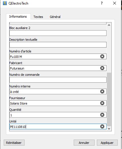

5 (edited by robert.arrighi 2020-04-06 16:27:02)
Re: Menu éditeur
Bonjour scorpio810
pardonnez-moi je me suis mal exprimé, c'est le label du champ que je voudrais modifier et cela pour le retrouver dans n'importe quel projet et surtout dans l'export nomenclature en CSV, merci pour le coup de main...
menu_2.JPG, 39.17 kb, 417 x 520
Re: Menu éditeur
Malheureusement c'est en dur dans le code, a moins d’éditer et de recompiler le programme tu ne pourras pas changer de nom ce champ.
