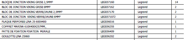

28 (edited by S.DEFFAUX 2020-02-28 20:09:51)
Re: Elements de tableaux du groupe Legrand (et bticino)
pour le coffret je pense à un simple rectangle a l'échelle. sur lequel on insérerait la plaque puis les clips et les goulottes.
